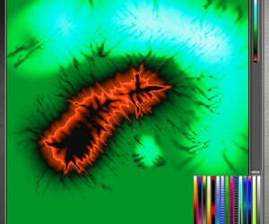

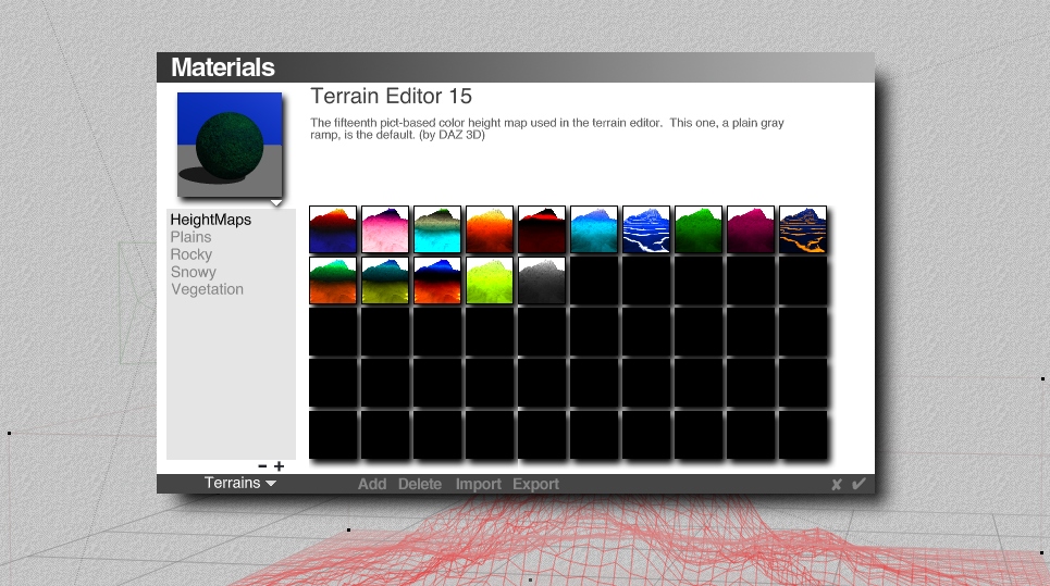

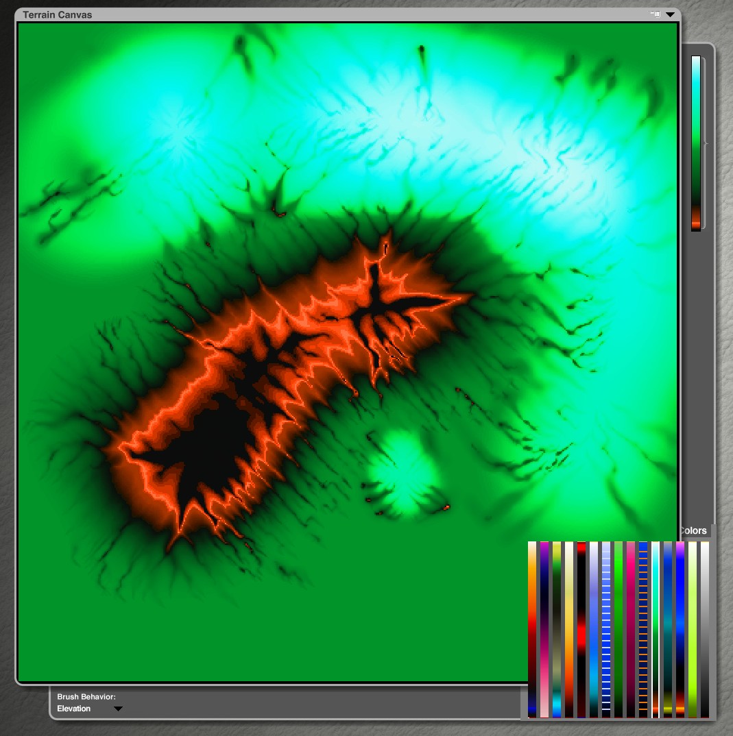

  • Der Begriff "Heightmaps" ist etwas irreführend. Eigentlich sind das Materialien die einfach platt frontal projiziert werden.
    Es sind die gleichen Materialien die sich im Terrain-Editor unter dem-Regenbogen.Icon verbergen.

  • Du verwirrst mich. 8|
    Das sind Materialen wie andere auch. Du kannst sie im Terrain-Editor benutzen, wenn Dir die graue Darstellung zu undeutlich ist, oder als Landschaftsmaterial Im Material-Editor wenn Du Dein Gebirge zB anhand der Höhe texturiert haben willst. So besser?

  • Sorry dass ich mich jetzt erst zurück melden kann.
    Habe mir fast gedacht, dass Du diese Gradienten meinst. Das ist kein einfaches Material, sondern eher als Tutorialbasis gedacht, wenn man sich intensiver mit dem Deep Texture Editor beschäftigen möchte. Der bietet -ähnlich wie bei den Funktions-Graphs in Vue- nämlich eine umfangreiche Basis, prozedurale Terrain-Materialien in Abhängigkeit von der Geländehöhe zu erstellen. Dabei repräsentiert ein bestimmter Farbbereich dieses "bunten" Spektrums jeweils eine bestimmte Höhenlage im Terrain. Diesen verschiedenen Höhenbereichen kann man mit den verschiedenen Filterfunktionen im Deep Texture Editor dann jeweils z.B. Bumpwerte, Rauschen, Farbmischungen etc. zuweisen...
    So wurden z.B. viele der Terrains von David Brinnen erstellt (diese für Bryce-Verhältnisse unglaublich realistisch wirkenden Gebirgsformen mit mehreren Texturbereichen innerhalb eines einzelnen Materials). Unten Sandstrand, in der Mitte Bewaldung, in höheren Lagen Felsen und ganz oben Schnee.
    Das Ganze ist allerdings so ein komplexes Thema, dass man schon wirklich ne Menge Zeit dafür aufwenden müsste, bis man sich in der Vielfalt der Möglichkeiten gezielt zurecht findet... hatte selber nie den Nerv, mir das auch noch drauf zu ziehen.
