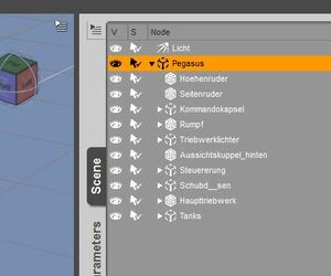

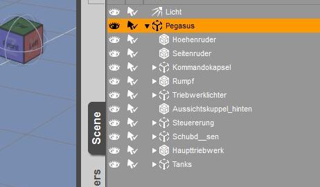

    Ich habe ein Objekt im dae-Format nach DAZ importiert. Die Gruppen und Texturen sind alle ok.
    Wenn ich nun aber das Objekt als daz-Scene abspeichere, kann ich es nicht nach Bryce senden. DAZ meint, dass ich nichts ausgewählt habe. Im Parameter_Tab habe ich aber das Modell ausgewählt. Allerdings sehen die Symbole im Parameter-Tab anders aus als bei DAZ-Figuren.
    Mir ist jetzt nicht klar, in welcher Form das Objekt vorliegen muß, damit ich dieses Objekt oder eine Figur nach Bryce senden kann, um in Bryce weiter zu arbeiten.

  • Ok, ich werde alle Tipps mal testen.
    Allerdings dachte ich, dass die Gruppe schon gewählt ist, denn der angeklickte Name Pegasus enthält ja schon die ganze Gruppe. Ich habe sie nur aufgeklappt.
    Besten Dank erstmal und mal sehen, was dabei herauskommt. Ich gebe dann Bescheid, ob's geklappt hat.

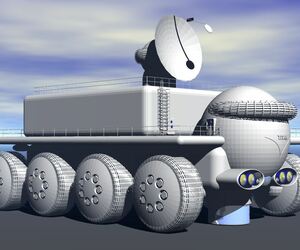

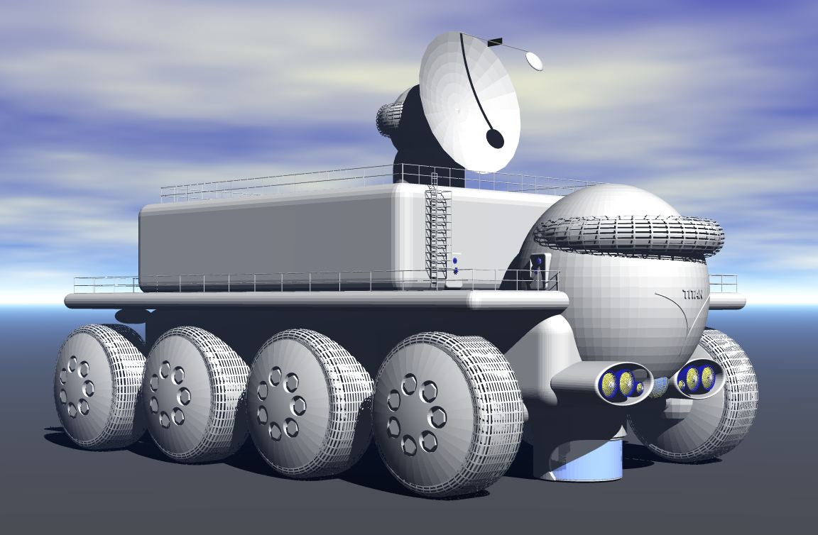

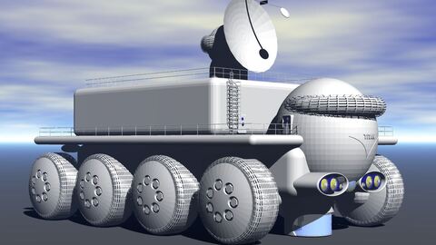

    Allerdings klappt es nun über C4D. Ich exportiere das Objekt von C4D aus als dxf- oder als obj-Datei und importiere es nach Bryce. Das klappt fehlerfrei.
    Beispiel: Titan_EPE1.c4d (67MB) hat als dxf dann 169 MB. Importiert nach Bryce hat es dann 43 MB und kommt richtig an mit allen Gruppen. Allerdings dauert der Importvorgang genau 55 Minuten. Die meisten Texturen habe ich dabei schon weggelassen.
