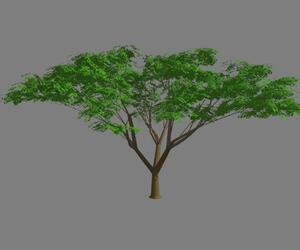

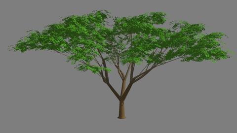

Um eine in der afrikanischen Savanne übliche Akazie zu generieren hab ich sehr lange gebraucht, da es hierzu keine ähnlichen Beispiele gab, und der entscheidende Auswahlschalter "Ramified" im Tree Generator mir etwas versteckt vorkommt. (und auch beim ersten anklicken sehr unschöne Ergebnisse liefert)
Wahrscheinlich haben sich schon viele an diesem BaumGenerator ausprobiert. Ich schlage hier einen Erfahrungs - und Ergebnisaustausch vor.
Deshalb stelle ich mal 2 meiner Beispiele zum download bereit, und würde mich freuen, wenn Andere ihre besseren Ergebnisse auch bereitstellen!
Baumgenerator

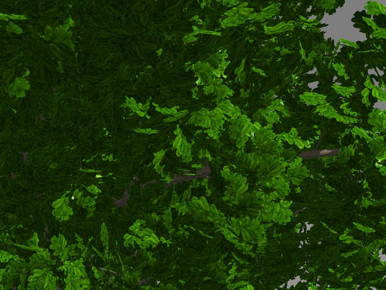

Es funktioniert, allerdings darf man nicht vergessen, white is invisble beim Eichenlaub anzuklicken. Sonst wirkt der Alpha-Kanal nicht und die Blatt-Umgebung bleibt weiß. Ein kleiner weißer Rand bleibt aber auch mit Alpha-Kanal stehen, vielleicht hast Du das Blatt zu großzügig freigestellt.
Erwähnen möchte ich noch, dass das Eichenblatt sehr schön als 3D-Modell vorliegt.
Empfehlenswert sind auch die Pflanzen von Lisa's Botanicals auf DAZ, die mit 1,99USD daher kommen. So günstig kann man die gar nicht selber machen, wenn man mal seine (Freizeit-)Stunden in Rechnung stellen würde.
t-techniker -
also so sieht das Eichenlaub aus der Nähe bei mir aus. Ich kann mir nur vorstellen, daß die Übernahma nicht richtig stimmt. Man muß die Car- datei "Eichenlaub" in den Ordner Plants/Leaves von Carrara reinkopieren und dann im Baumeditor diese Laubdatei neu wählen. Funktionierte bei mir einwandfrei, nur gibt es leider keine Vorschau im Editor bei dieser Auswahl, sondern nur ein leeres Vorschaubildchen das man auswählt.

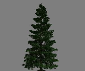

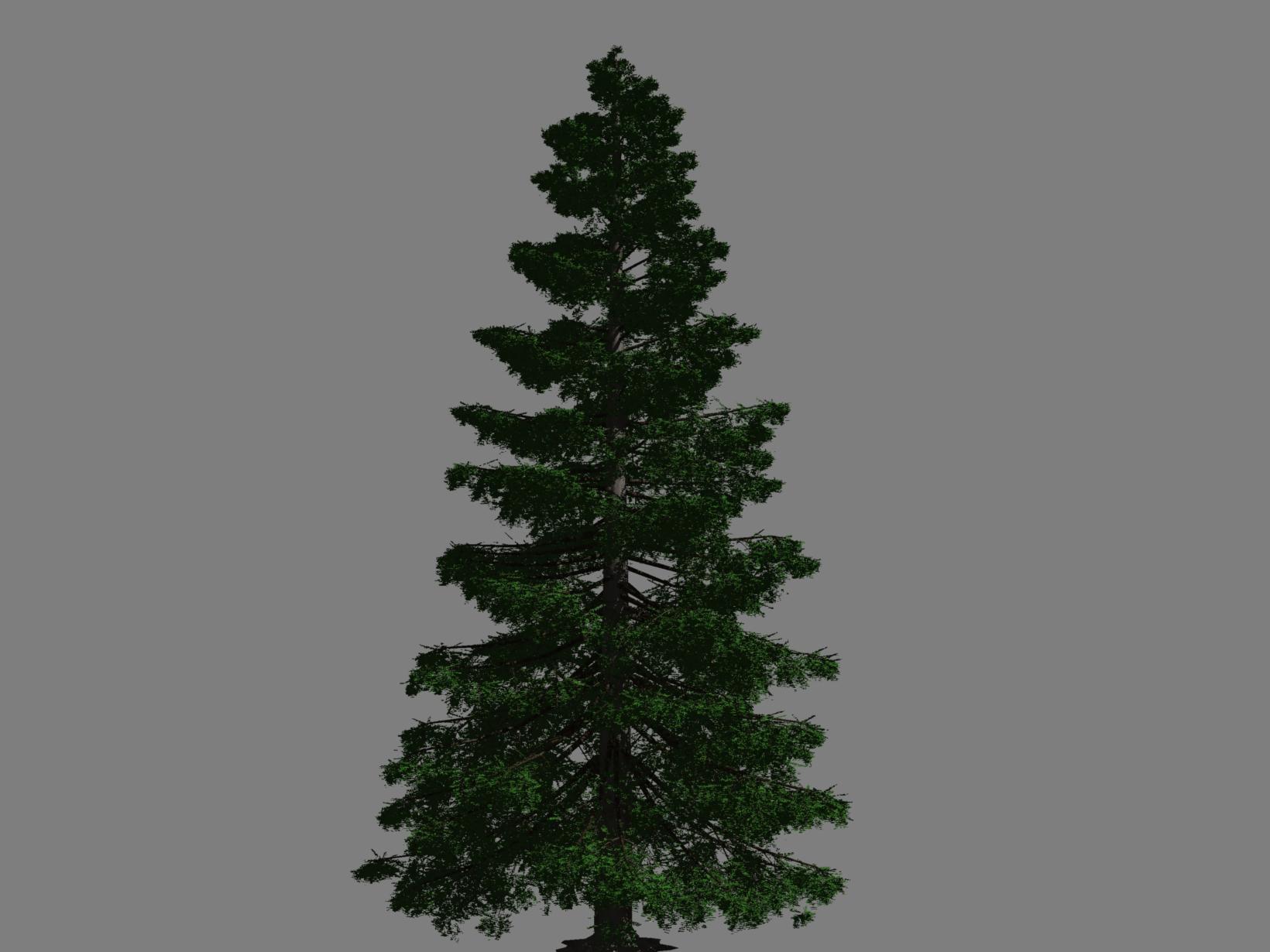

hier mal eine Tanne, die Datei "Tannennadel.car" muß wieder in den Leaves-Ordner von Carrara kopiert werden
