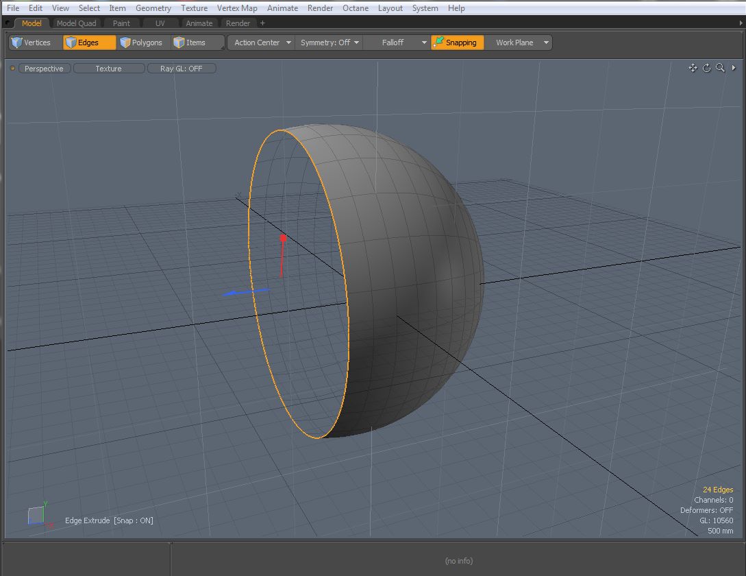

Wenn ich eine Kugel erstelle und die Hälfte der Polygone weglösche, erhalte ich eine offene Halbkugel.
Jetzt selektiere ich alle Kanten des Randes und versuche sie zu extruden. Nichts passiert, oder wenn dann in die falsche Richtung.

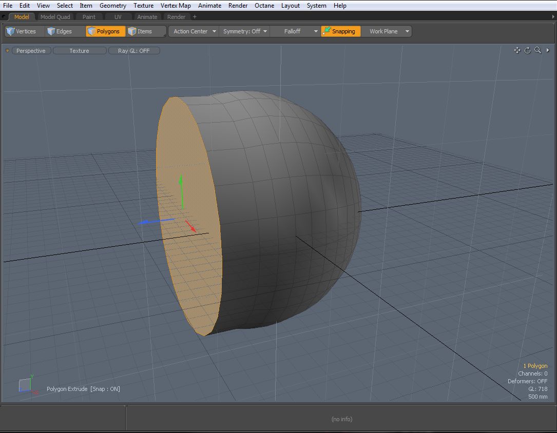

Erst wenn ich die Öffnung schließe und dann das so entstandene Polygon wähle, kann ich wie erwartet das Mesh extrudieren.

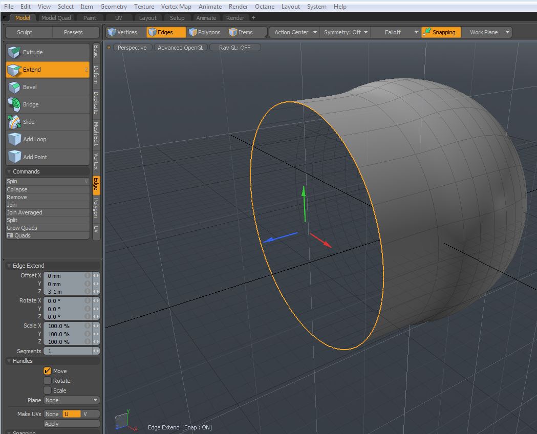

Ja, Edge Extend gibt es. Funktioniert aber nicht so wie ich mir das dachte, damit kann ich die Halbkugel nur verkleinern aber nicht in die offene Richtung vergrößern.
Aber mit Edge Extend geht's!
