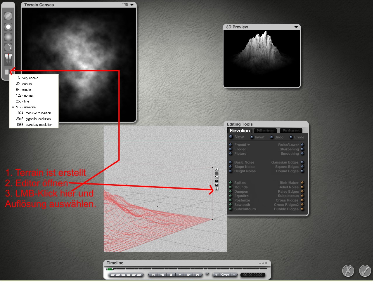

    Meine Frage ist aber: Lässt sich die Auflösung des Terrains erhöhen? Ich meine das Gitternetz. Das ist ja dermaßen grob, da stehen dann eben richtige Dreiecke raus. (die Heighmap habe ich mit der größt möglichen Auflösung exportiert). Oder ist das nur eine Grobansicht welche beim Rendern nicht relevant ist?

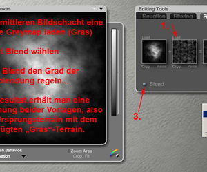

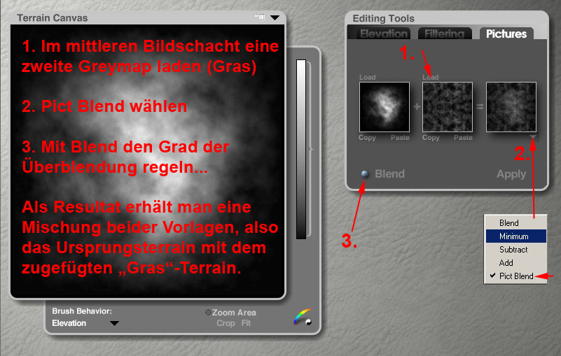

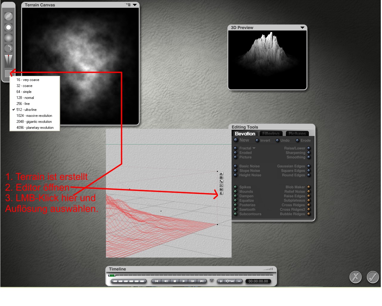

    Wenn letzteres der Fall sein sollte, erstens so verfahren, wie Kushanku gezeigt hat. Die Auflösung im Terrain Editor auf mindestens 2048 stellen, dann erst exportieren und in PS weiter bearbeiten. Alternativ: direkt von Anfang an in PS das Terrain anlegen, z.B. 2 Motive, eines für den Berg und ein zweites für den Wald. Beide Bilder als 16 bit Graustufe speichern und in den Bryce Terrain Editor holen (ergibt viel mehr Detailreichtum als bei gewöhnlichen 8 bit Greymaps).

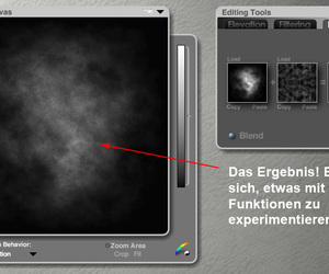

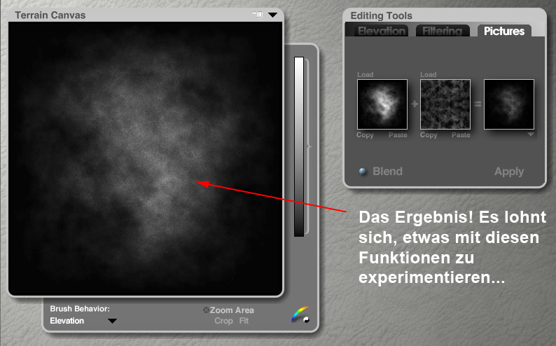

    Dann mit der Überblendfunktion den Wald mit dem Berg "mischen". Das hat den Vorteil, dass die gefaketen Baumformen nicht nur prominent in einer bestimmten Höhenlage dargestellt werden, sondern smooth über den ganzen Berg verteilt werden.

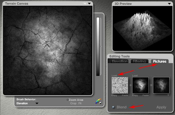

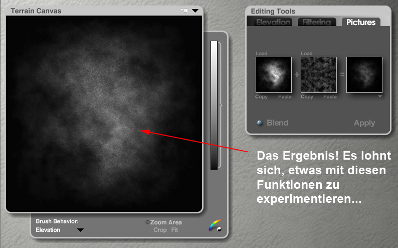

    Zur Verdeutlichung nachfolgend einige screens aus einem älteren Tut (es ging dabei darum, Gras auf einem Hügel darzustellen, das dritte Bild verdeutlicht die Verteilung fein gekörnter Strukturen in einem geplatzten Lehmboden):
