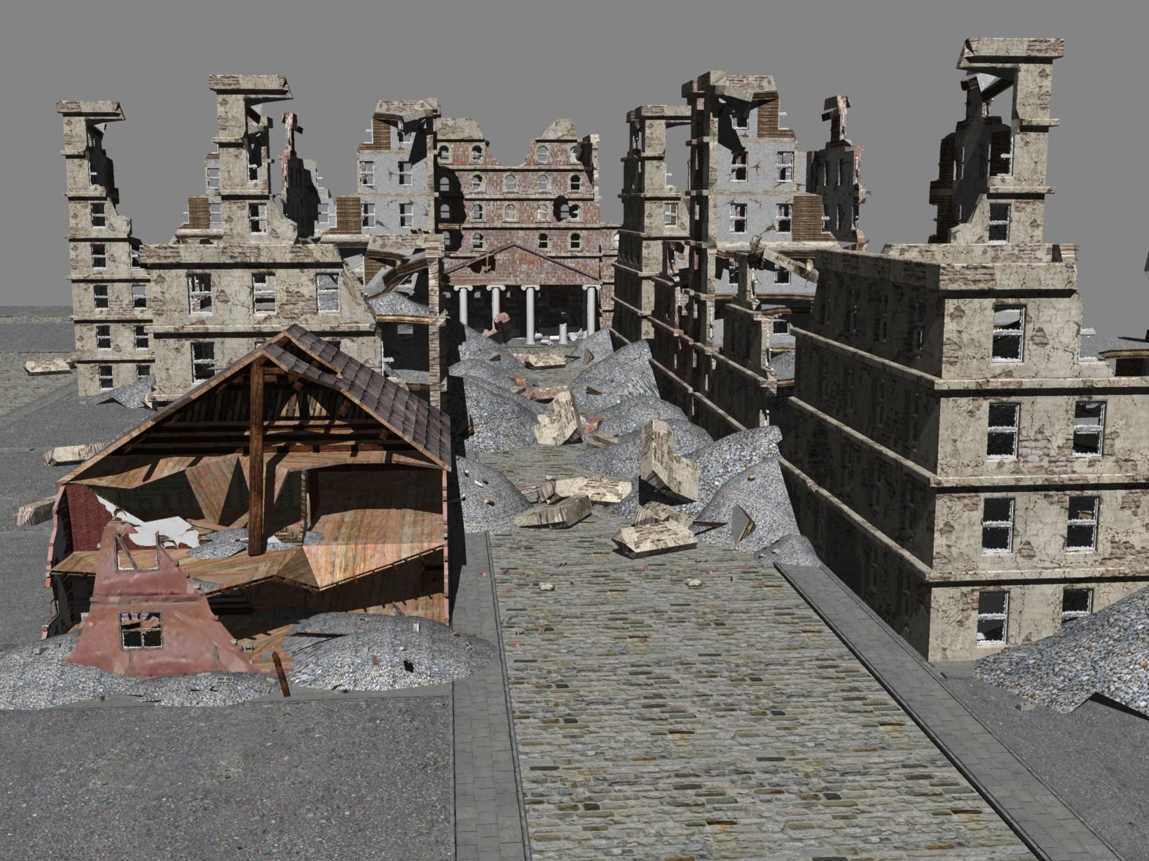

  • Hallo,
    unter http://www.sharecg.com/v/48410/View/5/3D-Model/The-Ruins
    habe ich das obj-modell von der Ruine downgeladen und tagelang in mühsamer Kleinarbeit mit Try and Error per Surface-Tab die Texturen einzeln auf den Teilen angebracht, weil das halt kein DAZ-Model ist sondern nur ein obj.
    Das ging zwar recht gut, war aber sehr sehr mühsam. Ich habe die fertige Ruine als DAZ-Datei abgespeichert, sie ist mir aber mit dem Festplattencrash den Bach runter gegangen oder was mit Ruinen halt so passiert.
    Ist jemand hier in der Lage das Ding in einem Programm ordentlich zu importieren und so abzuspeichern dass ich es in DAZ ohne Probleme MIT DEN TEXTUREN laden könnte? Und mir dann als Email schicken oder irgendwo als Download. Carsten, du kannst doch sowas, oder?
    Das wäre wirklich sehr sehr nett.
