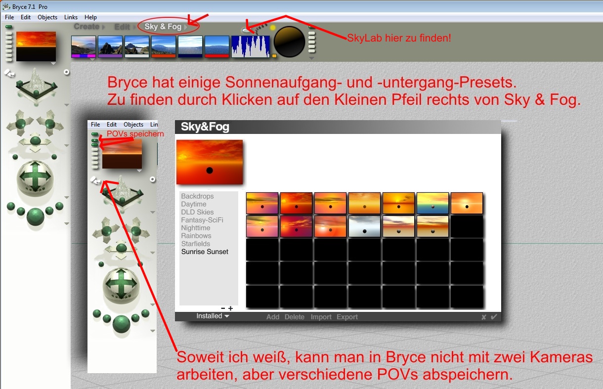

    Die Erste:frei nach dem Schlager "Wenn bei Capri die Sonne im Meer versingt..." bekomme ich einfach nicht hin.wie bekomme ich die Sonne oder auch Mond an den Horizont ?

    und nun Nr 3:gibt es in Bryce eine Stereo-Camera ? oder kann ich die Camera genau steuern,so das ich 2 Aufnahmen rendere für eine 3D Aufnahme.

    Hi fossilu,
    Die Frage zum Sonnenuntergang kann Dir beantworten. Siehe Dateianhang! Stereokamera gibt es soweit ich weiß bei Bryce nicht, aber man kann verwschiedene Point of Views speichern, siehe ebenfalls Dateianhang.

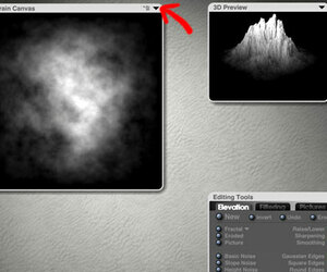

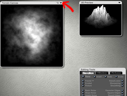

    Terrains lassen sich aus dem Terrain Editor heraus z.B. als .obj exportieren und als solches in Studio importieren (aber besser ohne Textur, dabei kommt Quatsch heraus, ausserdem musst Du es in Studio eh mit neuem Shader versehen...). Wenn Du wie im sreenshot gezeigt auf den kleinen grauen Pfeil klickst, öffnet sich das Menü das auch die Exportfunktion beinhaltet.

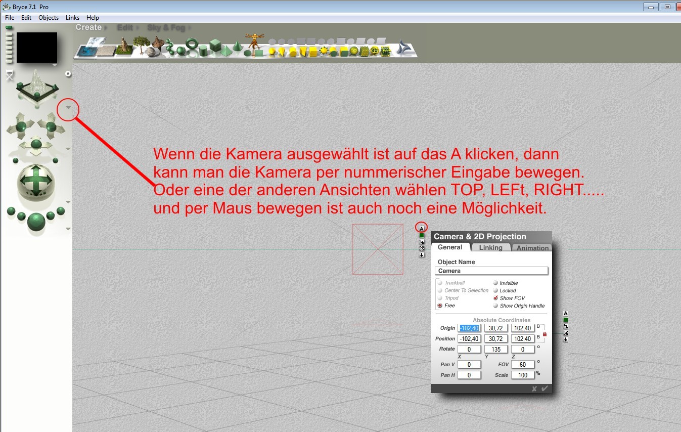

    Kushanku gibt es auch eine Möglichkeit die Position der Kamera genau anzugeben und nicht nur "Pi mal Daumen" ?

    Hi fossilu,
    Kamera bewegen siehe Dateianhang.

  • Kushanku danke für die Antwort,die Werte die da angegeben werden sind "nur" Positionsangaben oder? Für 3D Aufnahmen müssen ja 2 Aufnahmen im Abstand von so ca 6,5 cm (Augenabstand)gemacht werden-gut werde mal etwas "rumprobieren":-)
    Ich hätte bei etwas mehr überlegen auch selber drauf kommen können-markieren und auf A gehen macht man ja mit anderen Objekten auch,wenn man Größe oder Position ändern möchte .
