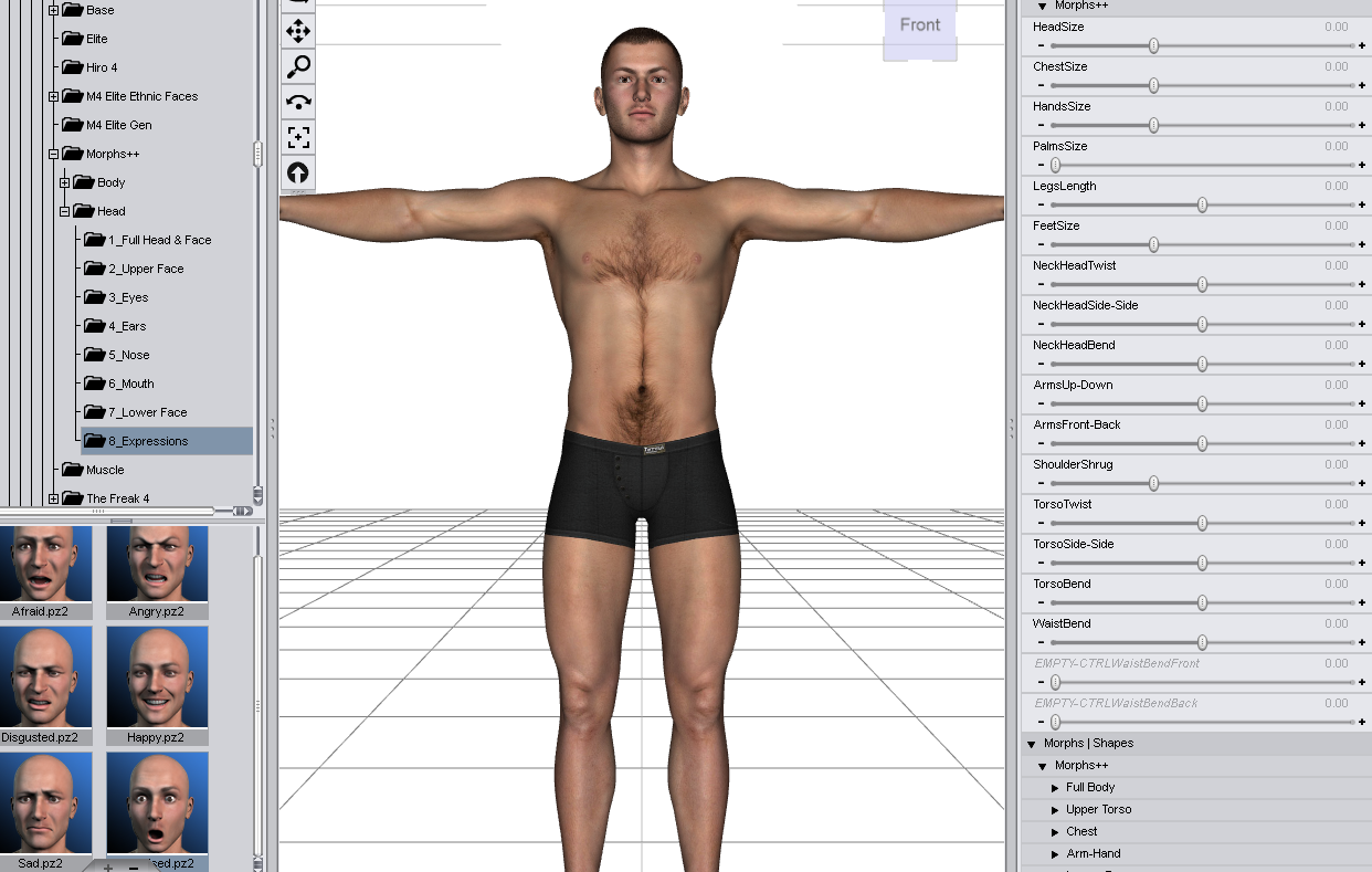

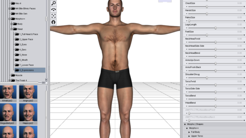

  • hallo,
    ich hab vor einiger Zeit hier berichtet, dass mir die Visemens wie Smile, Staunen, Anger, Disguest, ... abhanden gekommen sind.
    Anscheinend ist da noch mehr verschwunden. Ich kann den Mund nicht mehr öffnen, kein Lachen, ... Obwohl installiert lassen sich viele Morphs nicht (mehr) anzeigen.
    Ich bin mir nicht ganz sicher, aber ich glaube dass das so ist seit ich die GOM - Orks + Goblins installiert habe.
    Ich habe inzwischen die Hotline befragt und die meinst das sei so weil die Initialisierung nicht klappt (irgendein Programm blockiert da evtl.) und das sei so weil ich M4 (die Morphs) noch an anderer Stelle installiert hätte.
    Aber:
    - das hat vorher auch geklappt, aber durch irgendein Ereignis geht das plötzlich nicht mehr
    - es betrifft offenbar nur DS3, nicht aber DS4
    - ich habe inzwischen alles x - mal de- und wieder installiert
    - den Virenscanner ausgeschaltet
    - die Initialisierungen durchgeführt (auch im !DAZ - Folder die Batch-Dateien)

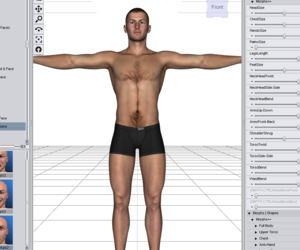

    - wenn ich andere Morphs anwende, z.B. Gesichtsmorphs, funktioniert das
    - nur die Visemens (und einige andere Morhps) lassen sich nicht mehr in die Parameterliste einfügen.
    - manche Morphs sind leer (Parameters-Tab) und haben so gar ein "empty" dort stehen
    - manche Morphs geben vor sie seien da ("Morphs") und lassen sich aber nicht aufrufen.
    Ich wüsste nicht was ich noch tun könnte. Ich habe inzwischen die Morphs für M4 dort belassen wo DAZ sie installiert hat - nützt aber auch nix.
    Ich vermute auch dass evtl. da ein Registry Problem vorhanden sein könnte, aber DAZ verneint das und beharrt darauf dass ich M4 im selben Content mehrfach installiert habe, was aber nicht stimmt.
    Hatte jemand von euch das Problem auch schon mal?

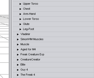

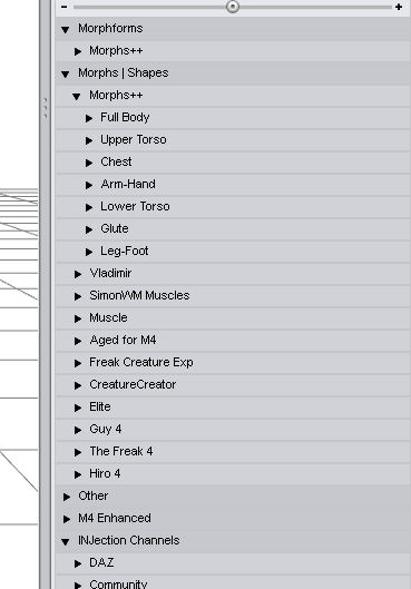

    Also, im 3. Screenshot fällt mir auf, dass du anscheinend an der falschen Stelle suchst. Das sind nur die Control-Morphs. Für die anderen schau mal unter Morphs|Shape.

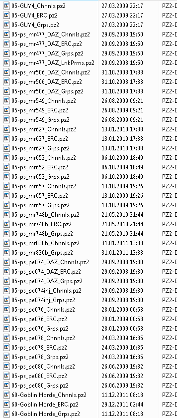

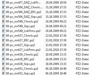

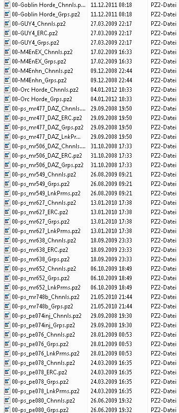

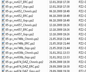

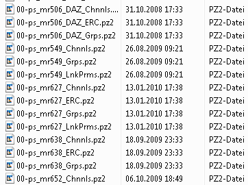

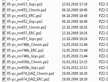

    muss ich jetzt alle Einträge (siehe Grafiken im Anhang) noch nachtragen?
    Oder nochmal neu installieren?
    Da sind ja noch mehr von diesen Dateien. Muss ich die auch an passen? Wenn ja, welche? und womit?
    Nochwas: bei den Neuinstallier-Versuchen ist mir beinahe das M4++ Script mit dem Bildchen (Anhang) verloren gegangen. Mit welcher Datei wird das installiert? Es war nämlich nicht mehr da in der neuen Installation und ich musste es aus dem Papierkorb wieder heraus fischen. Es wurde einfach nicht mehr installiert.
    Morphs & Expressions:
    05-ps_mr477_DAZ_Chnnls.pz2
    05-ps_mr477_DAZ_ERC.pz2
    05-ps_mr477_DAZ_Grps.pz2
    Morphs & Visemes:
    05-ps_pe074_DAZ_Chnnls.pz2
    05-ps_pe074_DAZ_ERC.pz2
    05-ps_pe074_DAZ_Grps.pz2
    Diese Dateien sind in deiner Head-Datei aber drin. Eigentlich müssten sie geladen werden... seltsam das Ganze :nachdenklich:

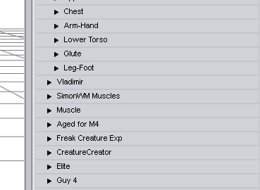

    gibt nur noch 3 kleine Problemchen:
    a) Vladimir morpht nur den Kopf und die Hände, aber nicht den restlichen Körper
    b) Aged macht nur die Hände alt, aber nicht den Rest
    c) die GOM-Creatures Goblin und Orc sind noch vollständig verschwunden obwohl ich sie beim Laden der Figur kurz sehe.
    wie krieg ich das noch hin?

    Frag mich was Leichteres... müsstest wohl alle Dateien im Ordner Runtime\libraries\!DAZ\Michael 4 überprüfen, ob da die entsprechenden Einträge fehlen. Viel Spaß 8|
    Und die Dateien für die einzelnen Körperteile? BODY an sich ist ja kein Körperteil, nur so eine Art virtuelle Zentrale. Auch wenn die Morphs dort erscheinen, heißt das noch lange nicht, dass sie auch wirklich in den einzelnen Körperteilen vorhanden sind.
