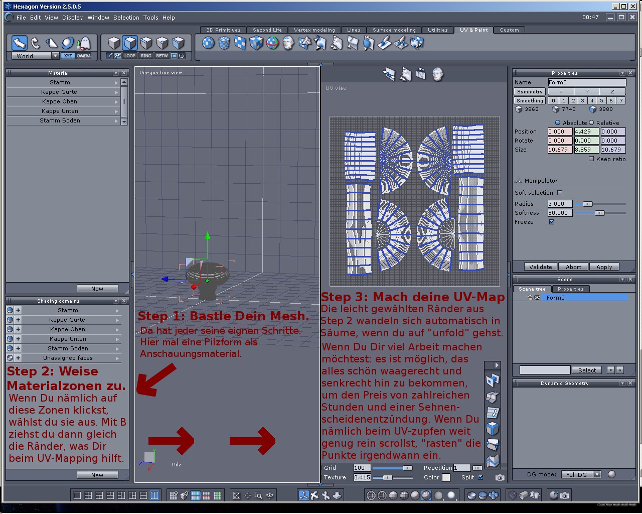

jetzt habe ich endlich eine Treppe nun müsste ich sie noch anstendig Texturieren...wer kann mir da bitte etwas helfen? Zwar habe ich es schon mal Texturiert, aber die Stufen sehen hässlich aus, wie kann/ muss man das richtig machen? In dem Link habe ich mein Problem dargestellt.

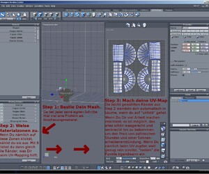

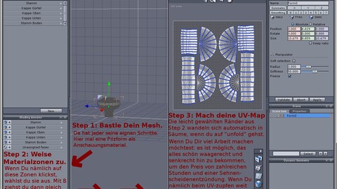

Du musst für Deine Treppe eine UV-Map erstellen. Das ist in Hexagon nicht jedermanns Sache und Bedarf schon einer etwas intensiven Einarbeitung. Dabei wird das Mesh an bestimmten Stellen aufgeschnitten und ausgebreitet, ähnlich einem Schnittmuster beim Nähen. In welchem Programm willst Du eigentlich später rendern?
der UV-Editor in C 6 Pro ist glaube ich noch nicht so der Überflieger, Bryce hat sowas garnicht ...nuja und mit Hexagon komm' ich zwar ganz gut zurecht, aber andere haben mit der Diva manchmal so ihre Probleme. Erst mal was zum Thema UV-Mapping allgmein:
Kurzantwort, die dich aber nicht davon abhalten soll, dir die guten Hex-Tutorials mal anzuschauen:

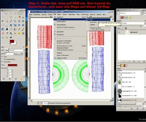

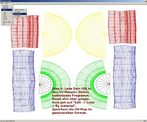

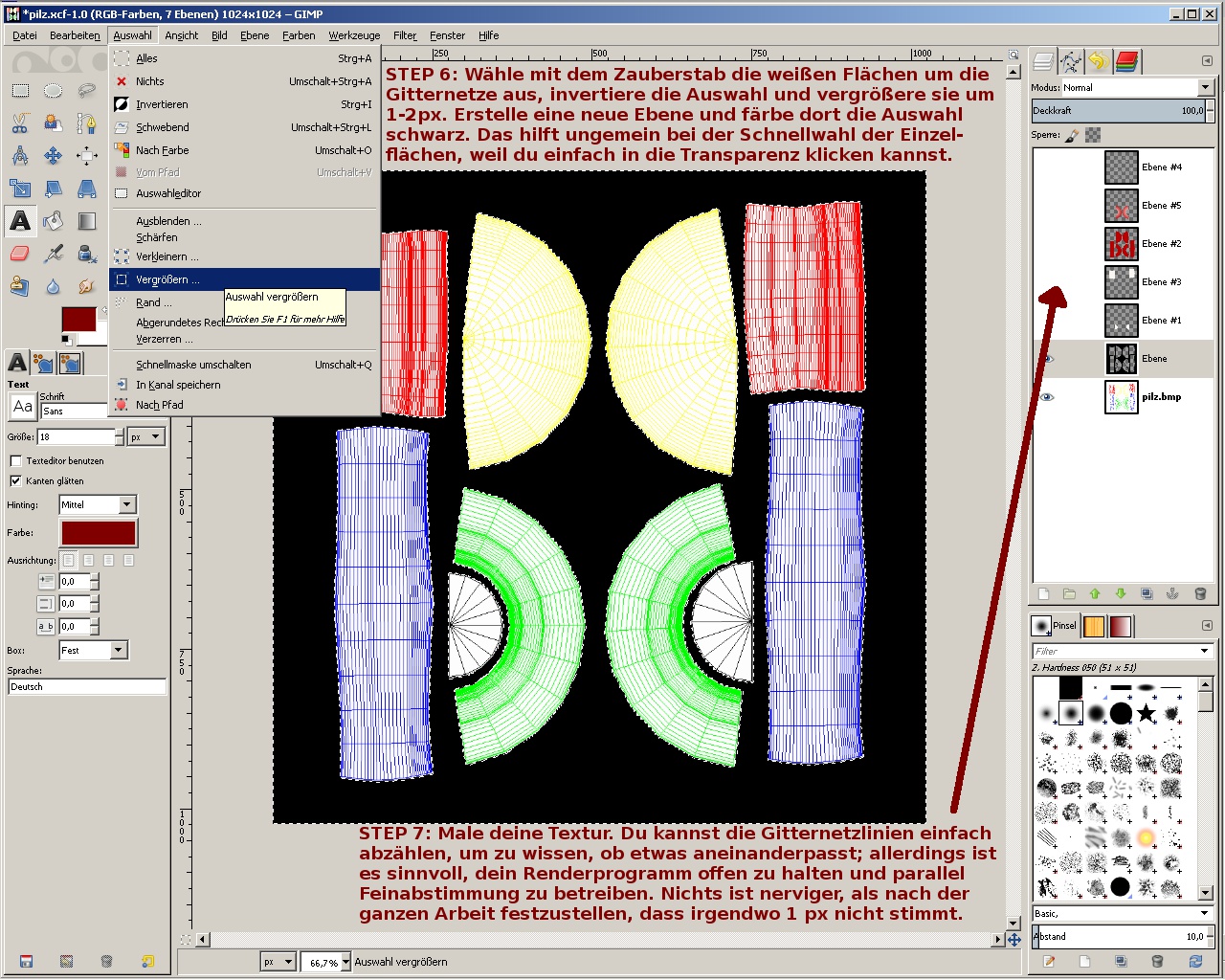

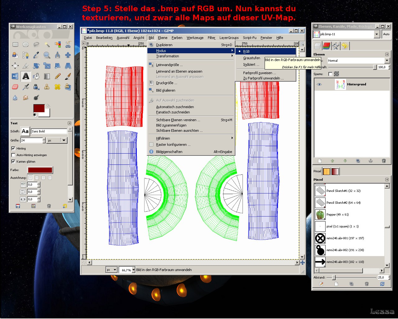

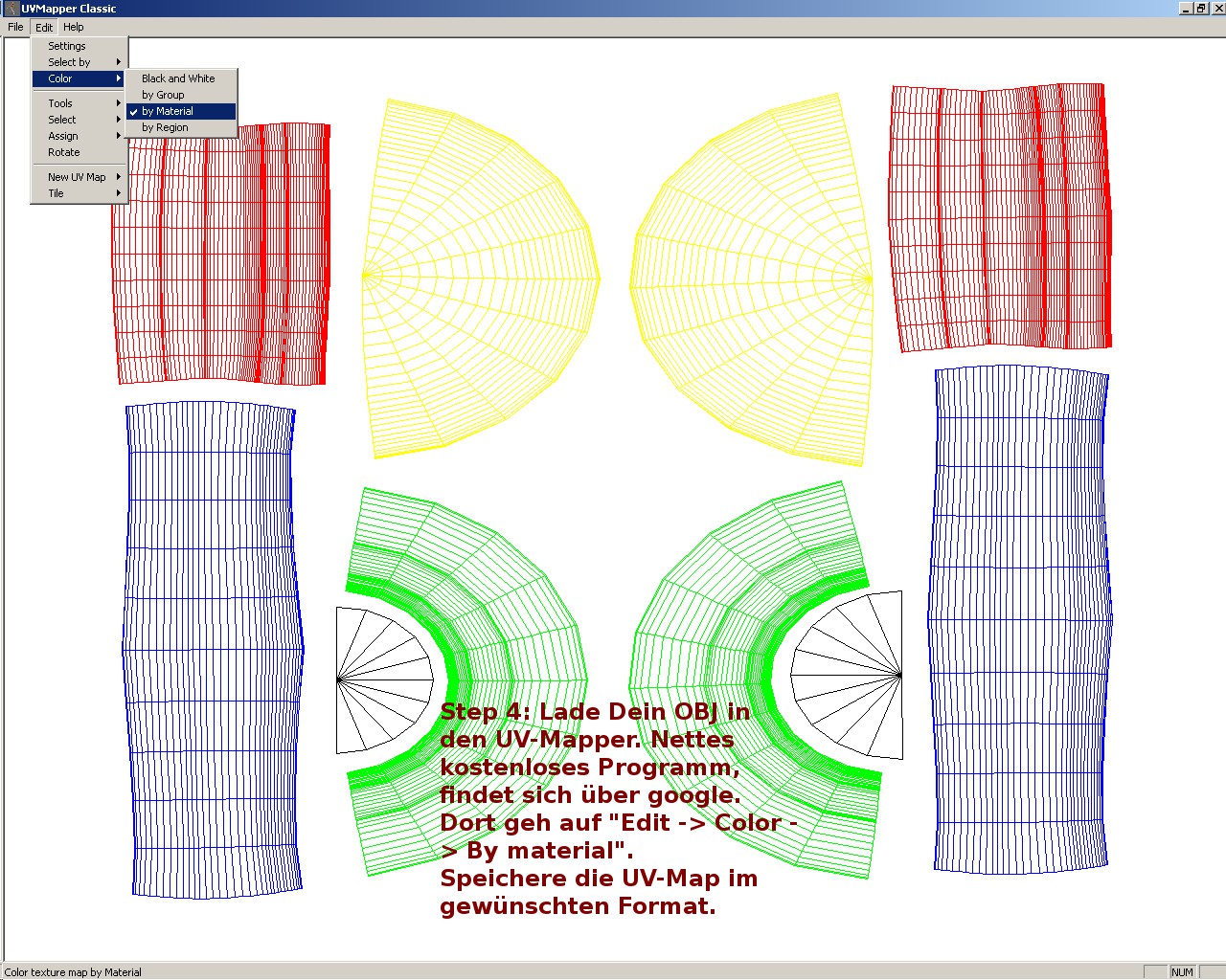

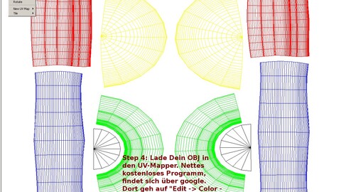

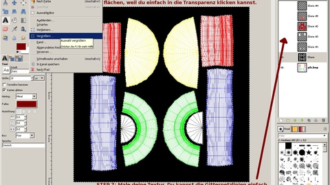

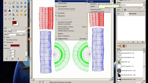

UV-Maps sind sozusagen die Haut deines Teils in 2D - sozusagen an den Säumen aufgeschnitten und flach ausgebreitet wie ein Schnittmuster. Die UV-Map wird als Gitternetz dargestellt und teilt dem Renderprogramm mit, welcher Teil eines Bilds auf welchem Teil des 3D-Modells liegt. Und da man dann so ein Schnittmuster hat, kann man auch ganz genau anpassen und aufmalen, was man wo auf der Treppe sehen will (z.B. grundsätzlich überall Teppichboden, aber irgendwo eben doch den Klecks Kaffee...). Ich empfehle zum Texturieren (also dem wirklichen Malen der Textur, nicht dem UV-Mapping) ein Bildbearbeitungsprogramm mit Ebenen-Fähigkeit (PS, Gimp o.ä.)
Und bevor du frustriert wirst: Modeln ist der schnelle Teil, UV-Mapping schon langwieriger, und eine wirklich gute Textur hinzukriegen dauert lange. Aber es lohnt sich, denn es ist deutlich befriedigender, wenn man sein Teil auch schön texturiert hat, als wenn man jedes Mal denkt "Na, hättest du die Stunden doch investiert, dann müsstest du jetzt nich so nen doofen Shader nehmen, der an keiner Stelle richtig sitzt."
Vielen Dank, Photoshop habe ich und kenne mich gut aus, nun gut, wie bekomme ich aber die Textur auf die Treppe, bzw. wie weis ich wo ich etwas hin malen muss. Sorry wenn ich so viel Frage...:p
