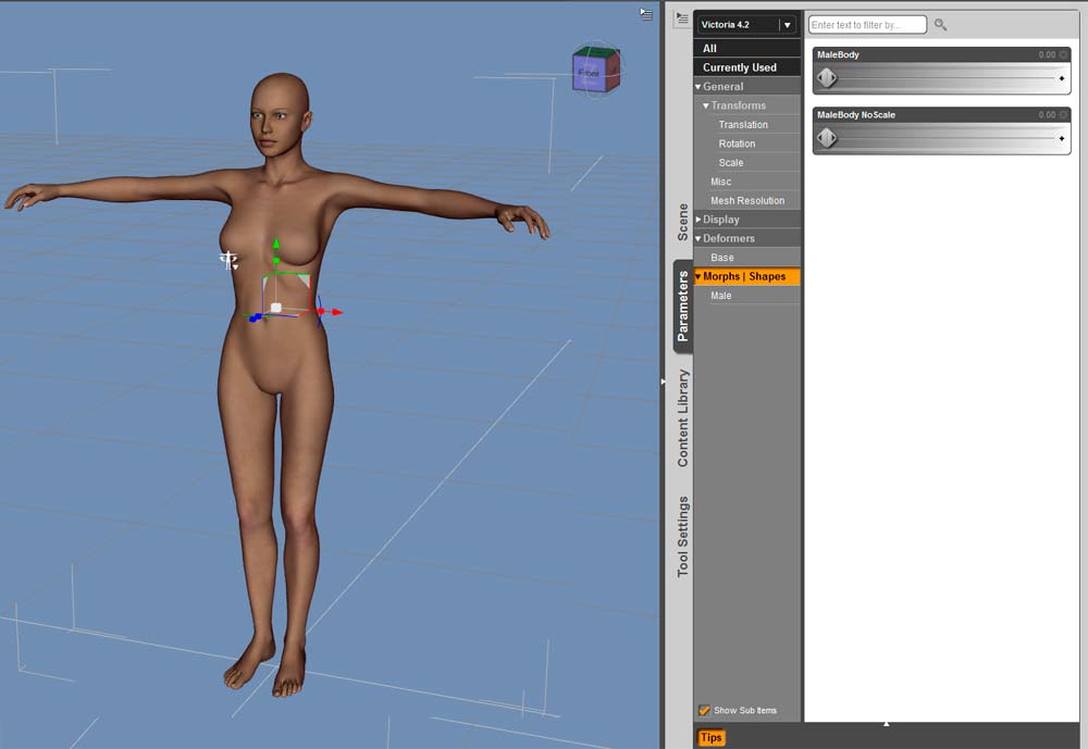

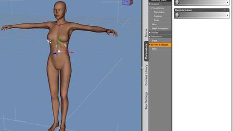

    diesmal bin ich diejenige mit den Problemen. Mir sind bei DS4Pro meine Vicky-Morphs flöten gegangen. Sie scheinen geladen zu werden, auch wenn ich sie händig einfüge, aber sie werden im Shape-Tab nicht angezeigt. Ich kann Fremdmorphs auf Vicky laden, aber meine eigenen Möglichkeiten, ihr Gesicht oder ihren Körper zu verändern, sind verschwunden.
    Wenn ich V4 mit Morphs in DS3A abspeichere un dann in DS4Pro lade, sind die Morphs da.

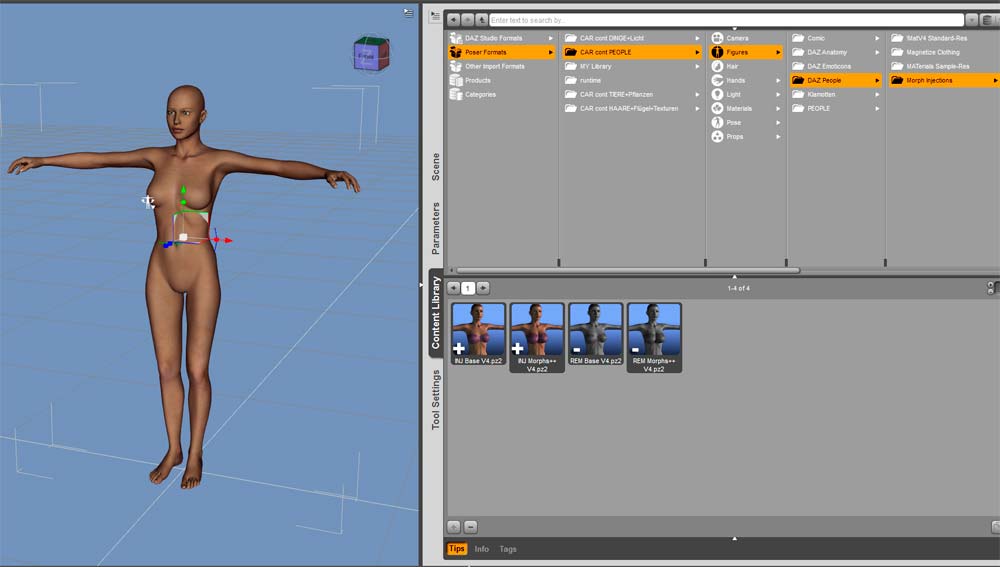

    DS4 neu installiert, V4 neu installiert (samt Power loader), Morphs++ neu installiert (samt Power loader), nichts geholfen.

    Klappt leider nicht. Hab's grad noch mal verifiziert. Weder im Parameters- noch im Shape-Tab tauchen irgendwelche Morphs auf.
    Ich habs mir einfach gemacht und in DS3 einfach Vicky, Mike und die Kinder mit sämtlichen Morph-Injections gespeichert. Die Szenen kann ich laden, dann sind auch alle Morphs da.
