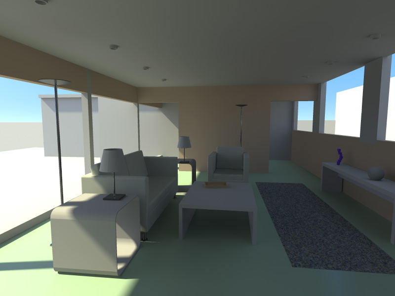

    genau das meine ich. Meine Erfahrung ist: eine Innenszene mit GI und indirektem Licht (also gemeint ist reines Sonnenlicht durch das Fenster) dauert beim Rendern eine Ewigkeit und dann muß man noch lange an den Einstellungen drehen, denn das Ergebnis ist oft nicht akzeptabel. Ich sage nicht, daß es nicht möglich ist, aber ich habe in den Jahren in denen ich damit arbeite, diesen Weg aufgegeben.
    Stattdessen benutze ich den Renderer Artlantis. Da gibt es auch eine Demo Version die mich sofort überzeugt hat, ein Bild mit ca 1000/ 700 Pixel benötigt selten mehr als 3 min . Kostet um die 500 € als Artlantis R (reiner Bild-Renderer) und für Artlantis Studio ( mit Videofunktionen) etwa 1000 € glaube ich und ist sehr einfach in der Bedienung! Ich besitze die Version 2 , aktuell ist Version 4.1 !
    ABER - keine Modellierfunktionen, weniger Shadermöglichkeiten, keine Exportfunktion in andere Programme (wozu auch)
    Ich möchte, kann und werde nicht auf Carrara verzichten, und die normale Rendergeschwindigkeit von Carrara (Außenbilder) ist ähnlich gut wie die von Artlantis.
    @ spacebones
    das mit diesen Beleuchtungsdateien habe ich noch nicht probiert, das ist sicher ein Vorteil. Aber nimm mal nur so eine vorgegebene Beleuchtungsszene aus Carrara (zB day light on) mit 800/600 Pixel, da rechnet meiner ca 20-30 min dran und über das Ergebnis kann man noch diskutieren. Ich stelle mal das Bild rein das Artlantis in 38 s gerendert hat.
    Sicher kann man auch über die Qualitär diskutieren, aber , wie gesagt, wenn man schnell gute Innenbilder haben will, kann ich nur Artlantis empfehlen.
    Gruß Thomas
  • Hatte jetzt wirklich vermutet, dass Du es auf die "arme" Konvertierungsroutine beim .3ds Format bezogen hättest, da wäre ja .obj in jedem Falle vorzuziehen. Atlantis kannte ich noch gar nicht. Wenn ich z.B. einen Messestand visualisieren möchte, reicht es mir in Carrara ein paar Lichter im Innenraum zu verteilen und gut ist. Die vordefinierten Szenen sind in der Tat nicht der Bringer, wenn man nicht noch ewig an den Einstellungen rum fummeln will (was die renderzeit nochmals nach oben setzen könnte). Letzteres hat mich aber selten gestört, weil ich das Rendern meistens einem zweiten Rechenknecht überlasse, um in Ruhe weiter arbeiten zu können. Gottseidank muss ich solche Aufgaben relativ selten unter Zeitdruck erledigen. Atlantis fände ich dann doch etwas teuer als "Nur"-Renderer, denn die Video-Variante bräuchte ich schon.
