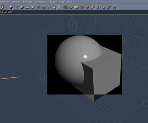

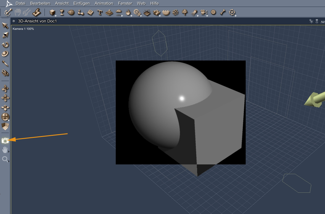

    wenn es das ist, was Du suchst... Auswahlbereich rendern.
    Edit: hab gerade erst gesehen, dass Du wohl doch die Methode brauchst, die Kushanku beschrieben hat, da Du ja einige Teile unsichtbar machen willst...

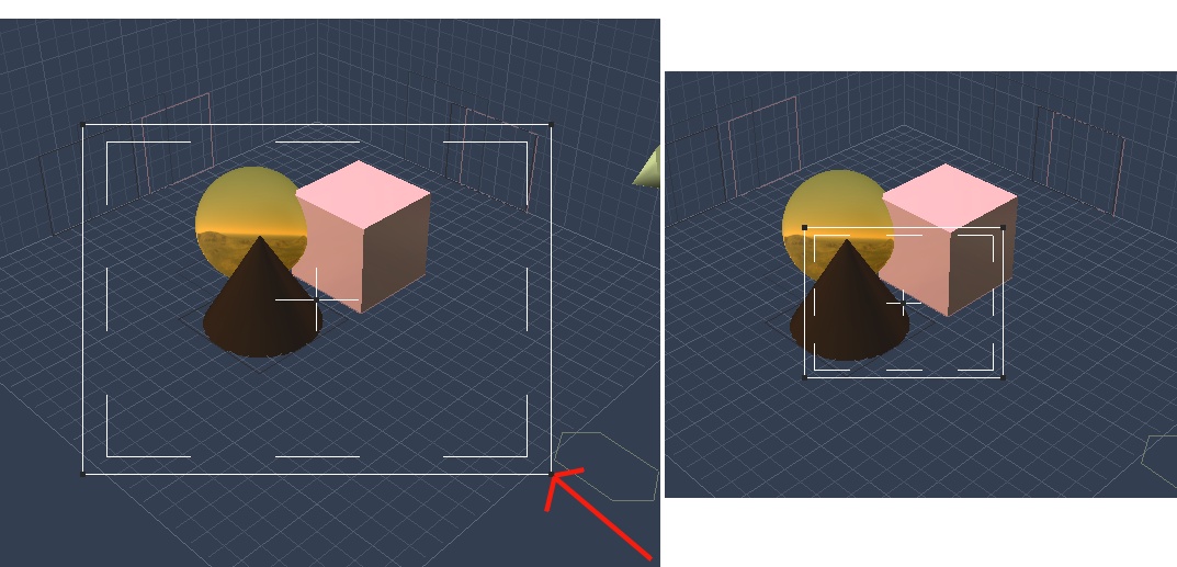

    Allerdings nur als Vorschaubild im Assemble-Room. Die Render-Kamera im Render-Room rendert nach wie vor die Einstellung die dort eingegeben ist.
    Du kannst aber, wenn der ProductionsFrame angezeigt wird (Häckchen bei Menue VIEW>Show Productions Frame), man sieht einen weißen doppelten Rahmen, diesen Frame durch Anklicken und Ziehen eines der Eckpunkte verkleinern und vergrößern und dann rendert die Render-Kamera im Render-Room nur das was sich innerhalb dieses Rahmens befindet.
    Hier noch ein Screenshot:
    Nur - das bildzentrum bleibt. Ich brauch aber was ausserhalb der bildmitte :(
