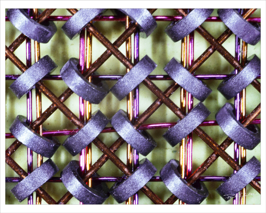

  • Welche Kamera wurde verwendet: : Mamiya super 4,5x6 + Canon lupenobjektiv 35 mm
    Opa zeigt + erzählt wieder was von früher.
    Zwischen 1960 - 1970 wurden diese arbeitsspeicher verwendet und hatten 4096 Bit/modul.
    Zur größenvorstellung - die ferritkerne haben einen außendurchmesser von 0,8 mm.
    Bilder
    Grüße aus Bottrop
    Paul

  • Nicht ganz - nach dem abschalten blieb die information erhalten - aber nach dem auslesen war sie weg :nachdenklich:
    Erklärung - waren die ringe einmal magnetisiert - so blieben sie es - aber zum auslesen wurde durch eine dritte + vierte leitung strom geschickt - danach war die information weg.

  • da hätte der "USB"-Stick vermutlich einen Benzin- oder Dieselmotor gebraucht, um ihn mitnehmen zu können .
    Nicht ganz - es ist ein ausschnitt vom rack - und misst ungefähr 16x16x1 cm - dh für 4 GB brauchst Du 4 millionen stück. Jedes wiegt ca 50 g - das sind 20 to. :whistling:

  • Ich finde die Speicherkapazität (paar KB bis wenige MB) für ein mehr oder weniger großes Bündel an Eisenringen eigentlich beachtlich. Und ja, trotzdem gut, dass die Technik weiter ist. Das winzige, gerade mal 15 x 11 mm abmessende mSD-Plastikplättchen in meinem Handy fasst 64 GB. :wacko:

  • Komisch das keiner zu dem bild was sagt. Es ist die grenze der makrofotografie - für größere maßstäbe braucht man ein mikroskop. Auf nem 1920x1200 px monitor ist es 60 (!) fach vergrößert.

  • Jetzt wo Du es Ansprichst fällt mir auf, das ich die Größe falsch interpretiert hatte - habe irgendwie 0,8 in cm interpretiert, da kam es mir nicht so sehr Makro vor. Aber das erklärt dann natürlich die Körnung im Bild. Du hast wohl so ein Bauteil da?

  • :whistling: Ja so kanns einem gehen. Eigentlich ist da wenig korn - ist auf 4,5 x 6 cm diafilm aufgenommen - die drähte sind auch ganz glatt - nur die ferritkerne haben ne gewisse oberflächenrauhigkeit - 16 hunderstel mm sind dann im bild 1 mm.
