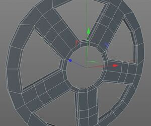

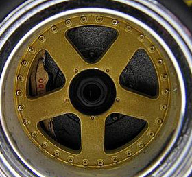

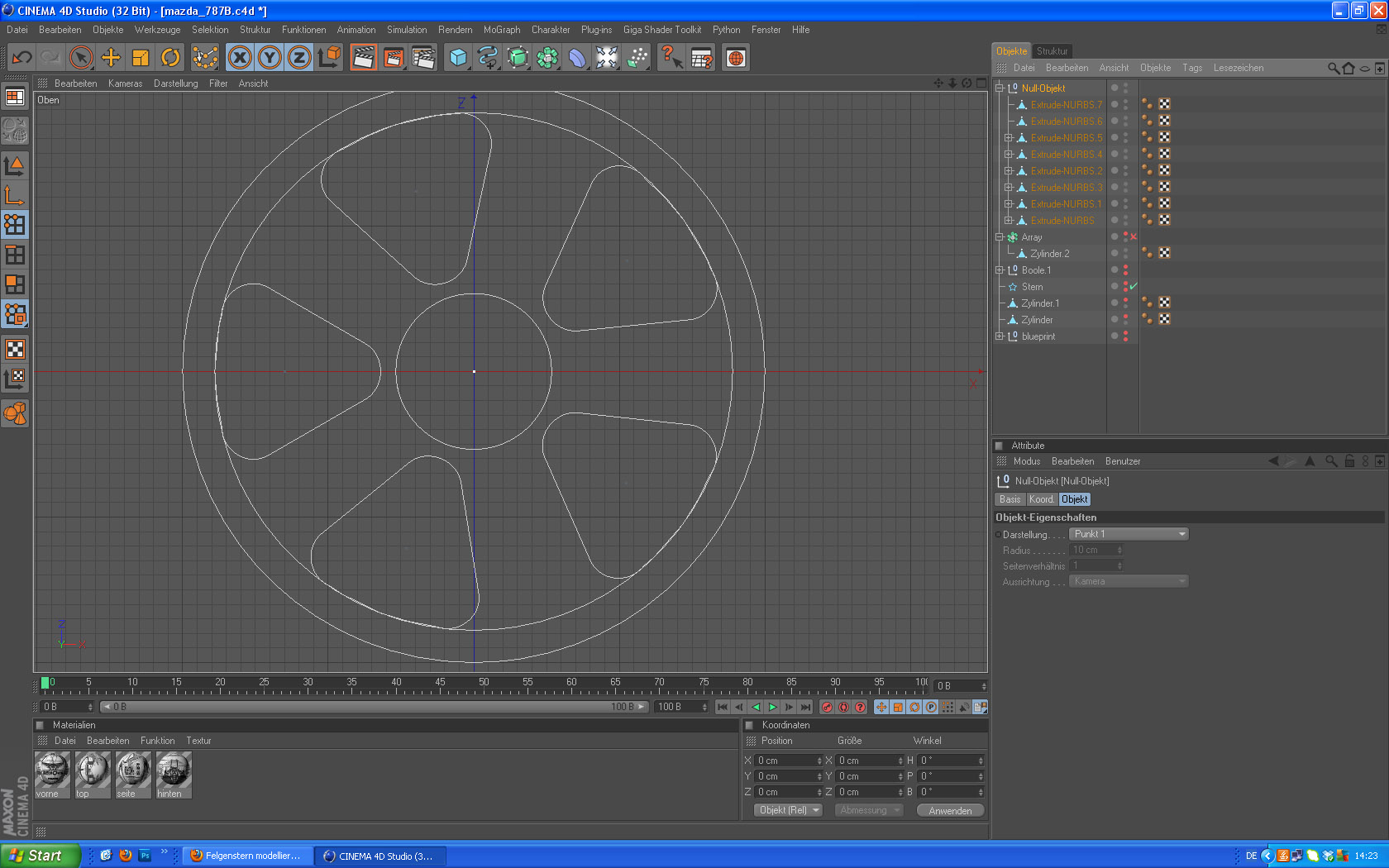

    ich möchte ein altes Projekt wieder aufleben lassen und von Grund auf neu modellieren. Es soll der Mazda 787B werden. Ich hab schon angefangen die Felgen zu basteln, nur hänge ich am Stern fest(siehe Bild). Ich wollte eigentlich auf HyperNURBS verzichten. Zumindest so weit möglich.
    Mein Problem ist dass ich keinen Ansatzpunkt für das abgebildete Objekt finde. Ich dachte dass es sinnvoll wäre das Ganze aus einem Grundobjekt zu meißeln.
    Wenn jemand einen Tip hat wie ich das ganze angehen kann wäre ich äusserst dankbar. :)

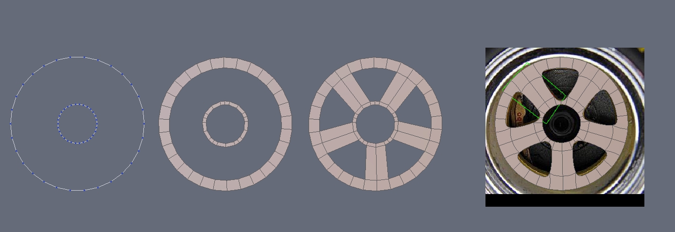

    ja , ein Array wolle ich tatsächlich einsetzen.

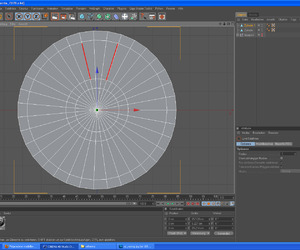

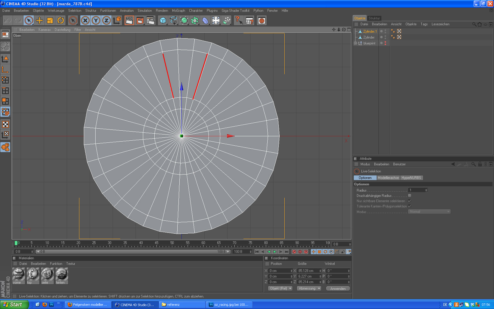

    Mein Problem liegt bei der Polygonstruktur des Grundobjekts(Zylinder). Diese verläuft zum Zentrum des Objekts hin verjüngend.(rot markiert auf Bild1)
    Ich brauche die Struktur allerdings mehr oder minder gerade bzw sich verbreiternd(rot markiert auf Bild2) . Und ich habe jetzt keine Ahnung wie ich das anstellen soll ohne das Mesh total zu zerschneiden und hässliche Artefakte zu produzieren.
    Modellieren muss ich in der Tat nur den grün markierten Bereich auf bild 2.
  • Ich würde es so machen:

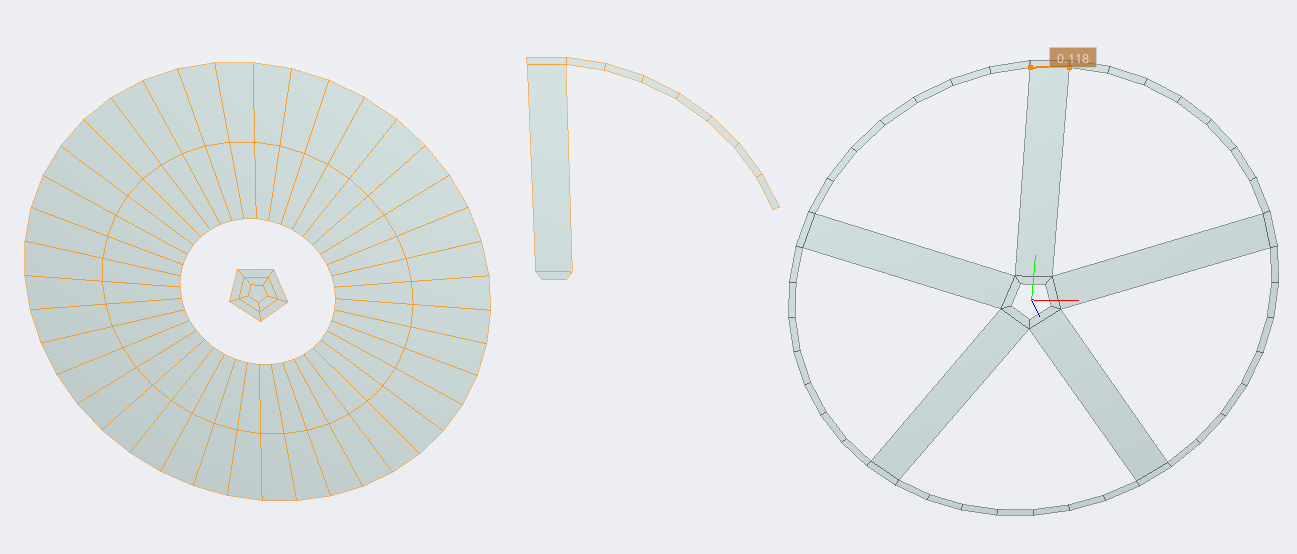

    Was fünfseitiges in die Mitte und was durch 5 teilbares außen platzieren. 1 Seite ausmessen und ein Segment am äußeren Rand ebenfalls ausmessen und solange skalieren bis die Werte übereinstimmen und dann ein vierseitiges Polygon dazwischen basteln. Anschließend 4 Fünftel entsorgen und einen entsprechenden Deformer (so heißen die glaube ich in C4d? Ring-Deformer?) bemühen um die ganze Felge wieder zu rekonstruieren.

  • Ich habs jetzt mal als Splineobjekten zusammengepfriemelt. Poly by Poly wird die Struktur allerdings wieder etwas unsauber bzw es dauert lange das Modell aufzubauen.
    Ist echt ne harte Nuss.

  • Ich gebe meinen Senf auch noch dazu. :) Hab ein kurzes Video aufgenommen (Cinema 4D R14 Broadcast). Im Prinzip nichts, was hier nicht schon gesagt wurde. Meine Version kommt der von Dargain am nächsten. Wie schon erwähnt sollten die Umfangssegmente durch fünf teilbar sein. Man muß ein bißchen herumprobieren, wieviele Segmente man für die äußere und die innere Scheibe braucht, ansonsten ist es eigentlich ganz einfach. Hoffe, das Video ist trägt mit dazu bei, dass Du das Teil modelliert bekommst. :)

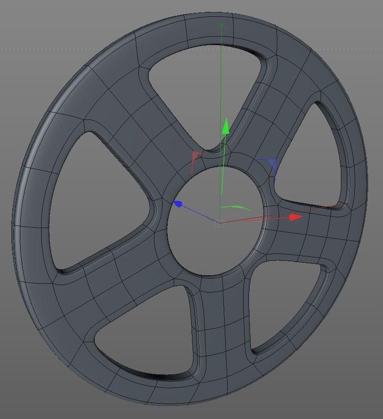

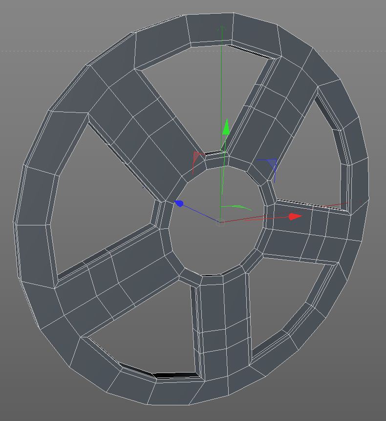

  • Hat alles wunderbar geklappt. Danke nochmal Leute. :)
    Das vordere Rad ist fertig modelliert. Nun kommt das Hintere dran. Ausserdem werd ich mir noch ein 1,5Stunden -Video über Meshflow reinziehen. Damits auch mit der Karosserie klappt :)
