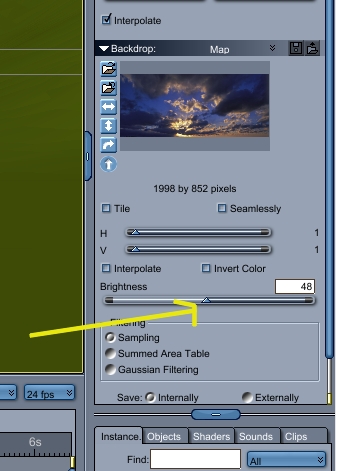

    Bin ja nur mit C 7.2 PRO unterwegs, aber man kann doch die Helligkeit der Backdrop-MAP auch noch einstellen wie man will. Siehe Dateianhang. Das sieht man auch im Assemble-Room. Wenn der Slider ganz links steht ist das Backdrop-Bild z.B. total schwarz .....auch beim Rendern.

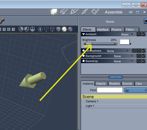

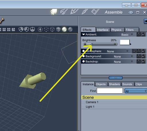

    Was mir noch eingefallen ist zu diesem Thema:
    Die Standardszene in Carrara ist mit 20% Ambient-Light ausgeleuchtet. Auch ohne eine Lampe wäre die Szene nicht dunkel. Versuche es einfach mal mit 0% Ambient-Light (Einstellung siehe Dateianhang).
