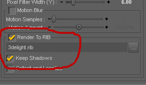

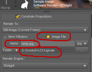

    Folgende Einstellungen sind im Advanced-Tab des Render-Settings zu tätigen:
    - Es muss hier zum Rendern eine Dummy-Grafik angegeben werden, die ich hier temp.jpg benannt habe. Die ist im Endergebnis nur eine schwarze Fläche und kann wieder gelöscht werden.
    - weiter unten muss man den Pfad und den Namen der RIB - Datei angeben. (Das "R" steht für "Renderman") wo die RIB-Datei schließlich landet. Bei mir in C:\DAZ_temp\3delight_collected. Also: C:\DAZ_temp\3delight_collected\3delight.rib. In den Render-Settings steht dann nur der Dateiname.
    - Der Schalter "Keep Shadows" muss angehakt sein.
    Dann rendert man die Datei ganz normal und findet dann wenn alles geklappt hat im angegebenen Verzeichnis die RIB - Datei.

    Grafik 1 sind die Einstellungen für die Dummy-Grafik. Grafik 2 sind die Einstellungen für die RIB-Datei. BEIDES ist nötig.
