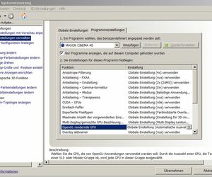

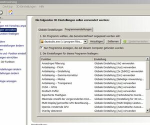

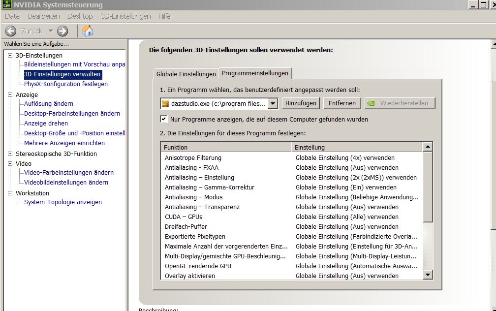

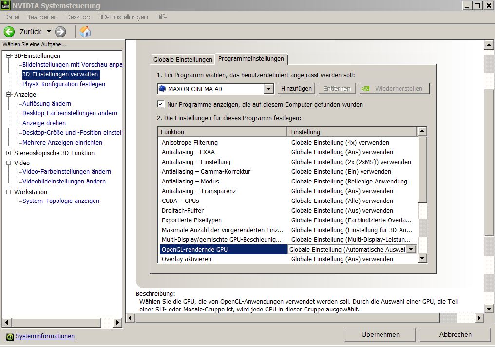

Hallo Mbarnick

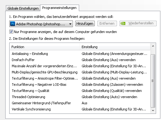

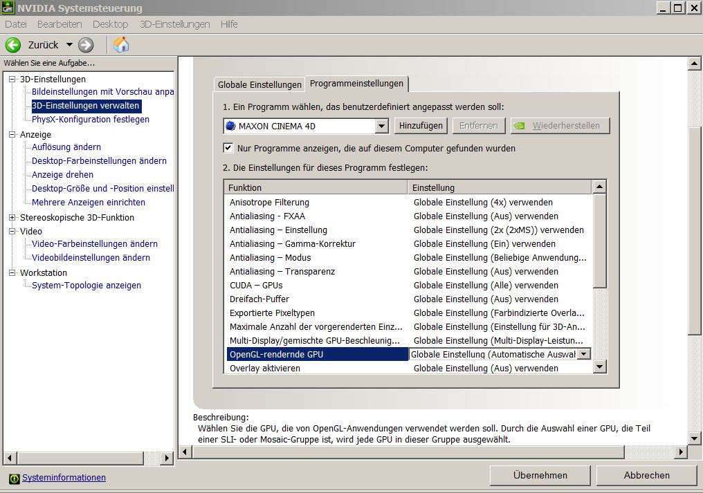

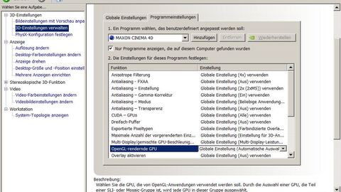

eventuell mal nachschauen im Grafikkartentreiber ob etwas geändert wurde (GPU ) bei nvidea
sieht das dann so aus.Siehe Bild

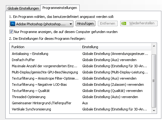

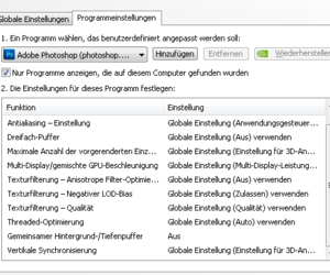

Kann es sein das bei DAZ auch etwas im Ramen der GPU eingestellt werden kann? -

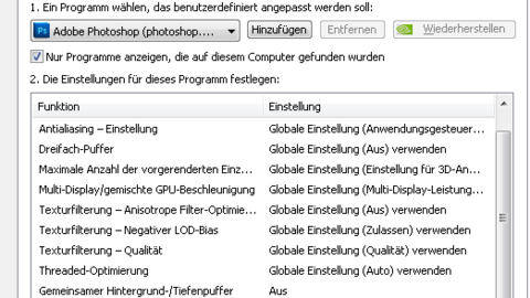

@lothar: DAZ ist in dieser Liste gar nicht dabei. Nur Photoshop, der ebenfalls Probleme macht.

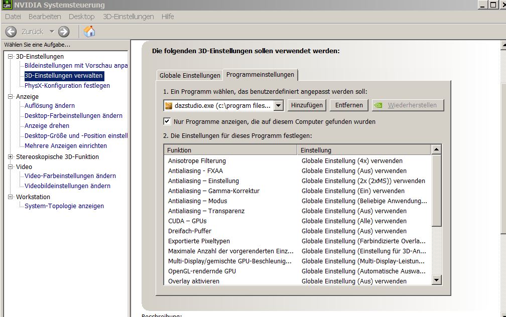

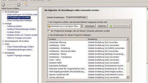

Wenn ich bei Photoshop auf hinzufügen gehe öffnet er mir ein Durchsuchen-Fenster welches im system32-Ordner startet. Was für eine Datei braucht der da und wie kriege ich DAZ 4.5 da rein? -
Da wo adobephotoshop steht daneben ist eine Taste Hinzufügen darauf drücken und dann nach DAZ Ordner hangeln.
danke. mal sehen ob sich da was bessert
