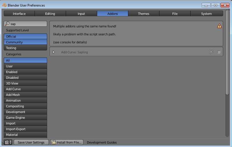

  • Wo ist denn eigentlich dieser umfangreichen Tree & Plants Generator, den es vor längerer Zeit in Blender mal als zuschaltbares AddOn gegeben hat abgeblieben ? Kommt der irgendwann mal wieder ? weiß da jemand näheres ?
    Ich kenn nur sapling: einfach bei den Addons als Suchbegriff eingeben.
    Solltest Du ein anderes Addon meinen, dann kenn ich das nicht.
    Edit: Jetzt hast Du den Hinweis gleich zweimal :D .

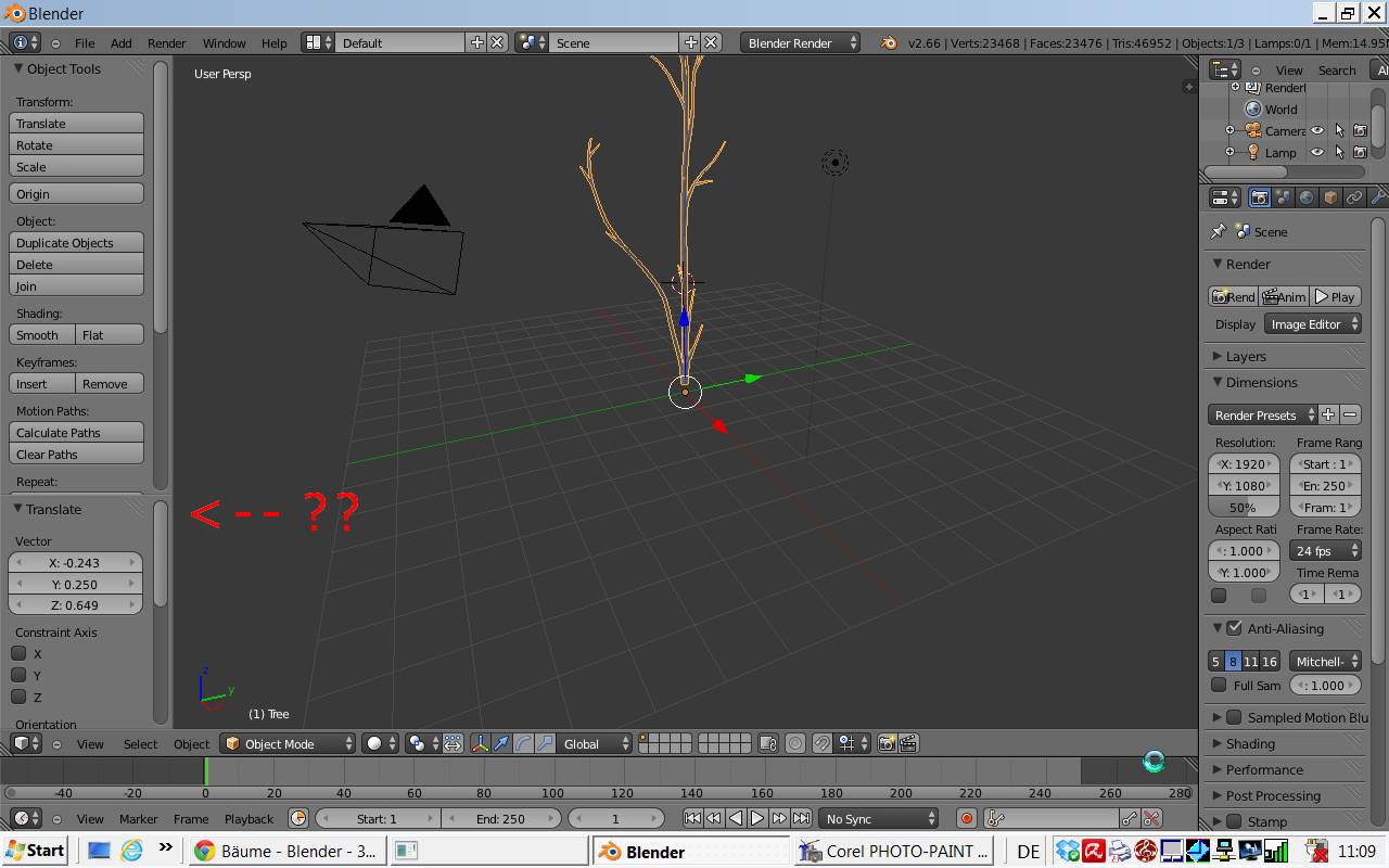

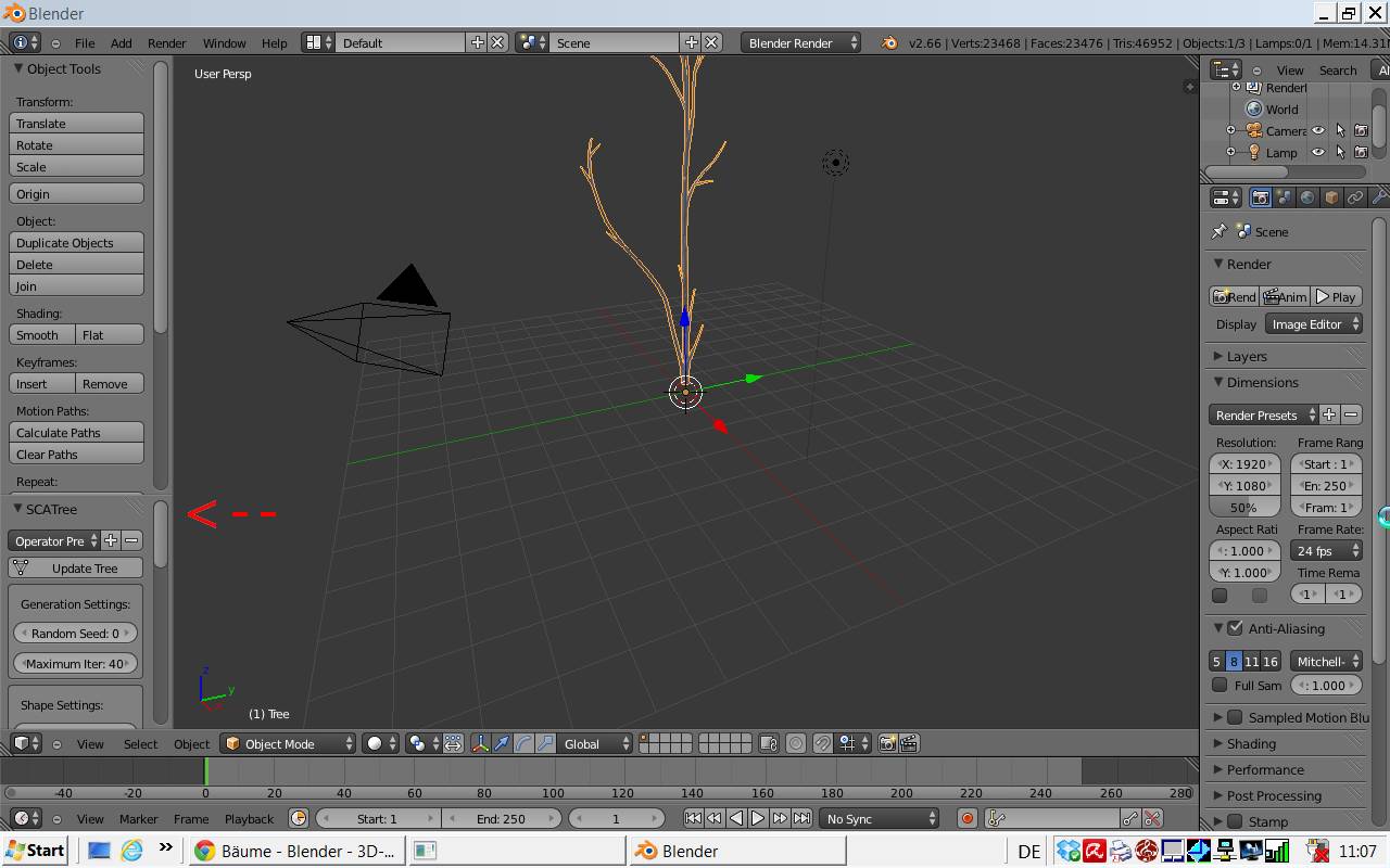

  • Ich probiere diesen Baumgenerator auch gerade aus und bin über eine Sache etwas verwirrt. Wenn ich einen Baum erstelle (Add --> Mesh --> Add Tree to Scene) erhalte ich einen Standardbaum und wenn ich diesen dann markiere, erscheint auf der linken Seite (unter den Object Tools) ein Untermenü für den "SCA Tree", in welchem ich die Parameter für den Baum verändern kann. Selektiere ich nun ein anderes Objekt, bearbeite dieses und gehe ich dann später zurück zu dem Baum, so bekomme ich das Baum-Menü nicht mehr zurück. Hat es sich nur irgendwo versteckt oder muss ich noch irgendetwas machen, um es zurück zu bekommen? ?(
    Ich möchte nämlich zuerst den Baum komplett ins Blickfeld rücken, um dann am gesamten Objekt die Änderungen sehen zu können. Nur wie bekomme ich das Baum-Menü zurück?
    Meine Blender-Version ist die aktuelle 2.66.
    Ergänzung: Noch nicht einmal das Schließen und neu Laden der Szene - mit vorselektiertem Baum - bringt mir das Baum-Menü zurück. Allerdings zeigt sich dasselbe Problem auch bei anderen Objekten, nicht nur denen aus dem Baum-PlugIn. Verrät mir bitte jemand den Trick??

  • Ich möchte nochmal betonen, dass sich dieses Verhalten nicht auf die Objekte des Plugins beschränkt. Auch bei Standardobjekten wie z.B. dem Torus erhält man direkt nach dem Erstellen ein Menü unten links, wo man spezifische Objektparameter - beim Torus z.B. den inneren und äußeren Radius - einstellen kann. Verlässt man jedoch dieses Objekt, so erscheint bei einer späteren Auswahl desselben Objektes das spezifische Menü nicht wieder. Auch nach dem Durchsehen der entsprechenden Tutorial-Videos bin ich daraus nicht schlau geworden (denn auf den Videos erscheinen die spezifischen Menüs in Abhängigkeit von der Auswahl). Ich kann es nur bei mir nicht reproduzieren, die spezifischen Objekt-Menüs bleiben verschwunden.
