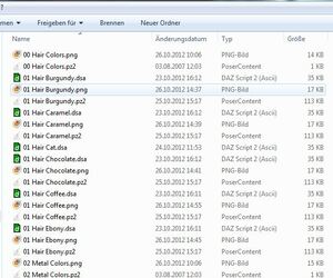

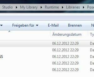

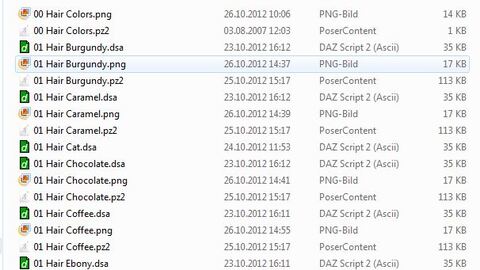

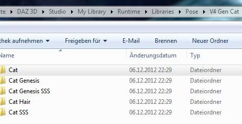

    Für die Materialien legen die Installer eine Reihe von Verzeichnissen an(siehe cathair1.jpg), wobei die für mich wichtigen Texturen im Verzeichnis Cat Hair liegen (siehe Bild cathair2.jpg.) Nur Poser scheint damit Probleme zu haben.

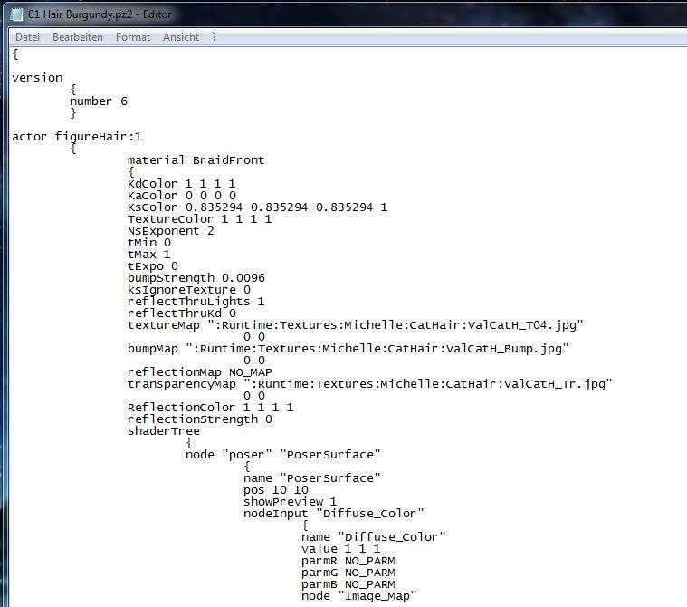

  • Und genau da liegt der Haken, den ich meinte. Es müsste eigentlich zwei Ordner für Poser-Materials geben. Einmal für die V4-Hair-Datei und einmal für die Poser-Genesis-Figure.
    Du kannst ganz einfach prüfen, welche Mats du da hast, wenn Du mal eine .pz2 mit einem Editor öffnest.
    Um auf die Hair-Datei zu passen, müsste die Datei mit
    version
    number 6
    actor figureHair:1
    material
    beginnen. Vermutlich wird dort aber das stehen:
    version
    number 6
    figure
    material
    Das sind dann die Materials die auf die Poser-Genesis-Version anzuwenden sind.
    Mein Tipp:
    Den Ordner der Haar-Materials kopieren, umbenennen und mit einem Editor in den pz2 den Dateianfang wie oben angegeben ändern.

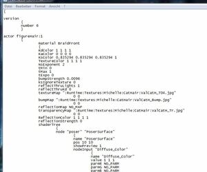

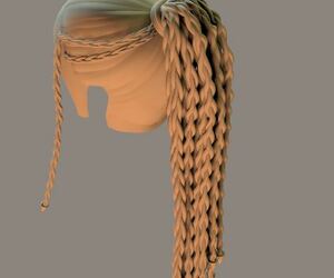

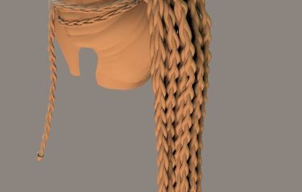

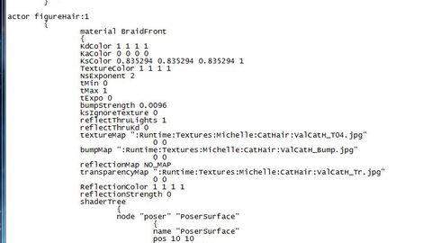

    Hallo Pam,
    es ist so, wie Du es beschrieben hast. Nun habe ich einen neuen Ordner angelegt und die pz2-Dateien für die Materialien hinein kopiert, dann habe ich erstmal eine pz2-Datei entsprechend Deiner Anleitung umgeändert (siehe cathair5.jpg). Leider hat es noch nicht geklappt (cathair4.jpg), aber es ist vielleicht nur noch eine Kleinigkeit zu machen.
    MfG Micha
