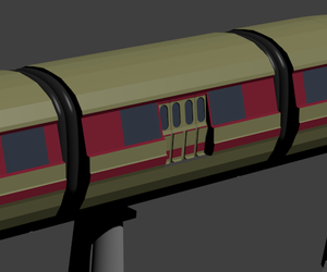

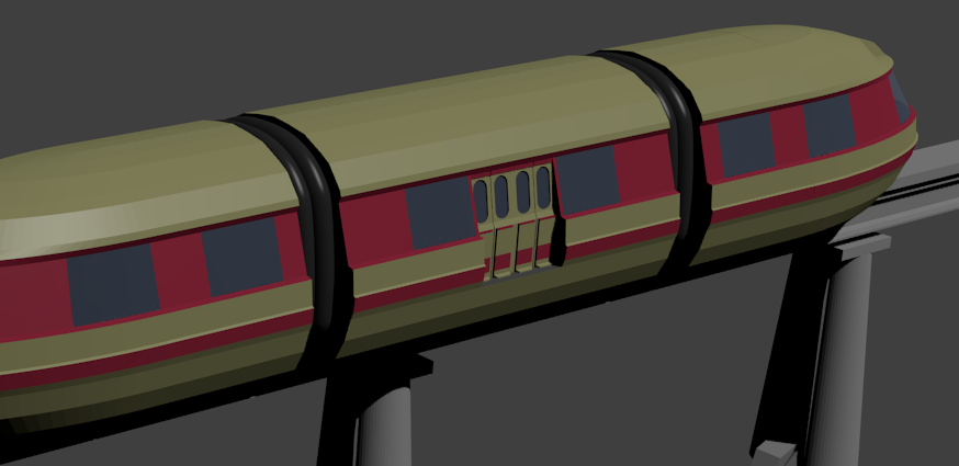

  • [webdisk]1141[/webdisk]Ein kleiner Einschienenbahnzug im Blenderformat.
    Einschienenbahn
    Kleiner dreiteiliger Zug. Die Schienensegmente sind separat und können beliebig oft hintereinandergesetzt werden. Voreingestellt sind vier Stück.
    format: blender (2.66)
    Texturen: keine
    Material: ja ( 8 )

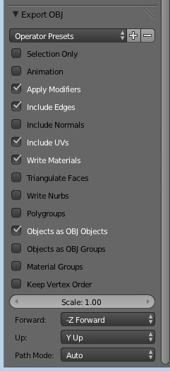

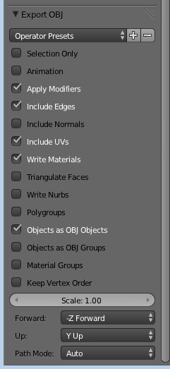

    Wenn Du Blenderdatein nur für Vue brauchst, dann nimm einfach Collada, da gibts keine Probleme, auch nicht wenn Texturen dabei sind.
    Ansonsten hilft Dir nur die Parameter für .obj auszuprobieren.... :huh:

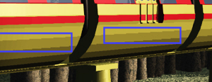

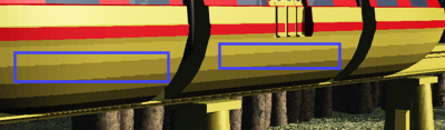

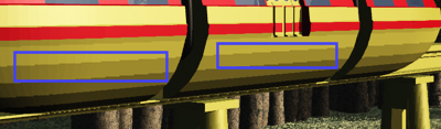

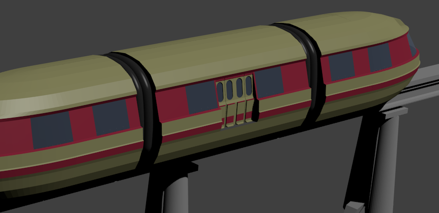

    Schönes Bild :thumbup: , hast du es nochmal umscaliert, weil es so verzackt ist?
  • Die Bahn nochmal mit höheren Einstellungen gerendert (Bild1)
    Jo, das ist aber ok.! :thumbup: - Wie die Beulen zustande kommen, weiß ich jetzt auch erstmal nicht - ich teste es mal, wenn ich mein Vue wieder zum Laufen habe. Wollte es "syncronisieren"(cornucopia :thumbdown: ), hab aber mein Zuganspasswort vergessen - hab ein neuues schicken lassen, geht nicht....So ein Sch...kram kommt mir nicht wieder unter.
    Das könnten nicht nach außen gerichtete Normales sein. Hat man in Vue die Möglichkeit die Normalen zu rekalkulieren?
  • Das wird in Vue nicht mehr gehen. Ich würd vorschlagen, das mit einem direkten Modelling Programm wie Blender (wurde doch in Blender gebaut, oder? ;) ) bzw. Hexagon vorzunehmen. Jedoch bin ich mir gar nicht sicher ob es hier daran liegt. Eine Möglichkeit wäre noch dass sich zwei deckungsgleiche Vertices an der selben Stelle befinden, die -aus welchem Grund auch immer- nicht mit zu einem Objekt verschmolzen wurden. Kenn ich selber gut genug, man übersieht so etwas beim Modellieren schon mal oder denkt später im Lauf der Arbeit einfach nicht mehr dran, das nochmal zu überprüfen.
    In Hexagon z.B. wird ein Polygon mit umgekehrter Normale oder unverbundenem Eckpunkt meistens mit einem Hell-dunkel-Verlauf auf der Oberfläche dargestellt, während seine korrekt aufgebauten Nachbarn eine gleichmässige Oberflächenfärbung aufweisen. Daran kann man schon vorab sehen, dass mit diesem Mesh etwas nicht stimmt. Vielleicht gibt es was Ähnliches in Blender auch? Müsste eigentlich.
    Geist ist geil!
    spacebones
    Gibt es natürlich in Blender. Recalculate normals und remove doubles. Der Render von old_det (ich gehe davon aus, dass dieser mit Blender gemacht wurde) zeigt aber diese Fehler nicht. Denn auch in Blender würde man dann solche Fehler, wie geflippte Normals oder doppelte Faces sehen.
    Ich vermute eher, dass beim Export was nicht richtig läuft.
  • (ich gehe davon aus, dass dieser mit Blender gemacht wurde)
    jo, isses. Wenn ich am Wochenende etwas Zeit habe, nehme ich mir das Teil nochmal vor - möglicherweise stören an dieser Stelle ein paar von mir eingesetzte N-Gons. Ich lösche sie raus und mach einfache Quads draus.
    ....nicht nur möglicherweise, sondern mit Sicherheit. Bei Objekten, die exportiert werden sollen, Ngons immer vermeiden, und auch wenn man in Blender bleibt, nur dort einsetzen, wo sie plan bleiben.
  • Merkwürdigerweise treten die Beulen nicht überall auf, wo N-Gons eingesetzt sind. Ich habe jetzt mal die "Beulenstellen" bearbeitet, vielleicht reicht das schon. Wenn nicht kann ich's erst am Wochenende machen. Es war schon ein älteres Objekt, welches ich dann mal fertiggestellt habe. Ich müßte dann einige Stellen komplett auseinander reißen.
