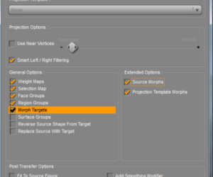

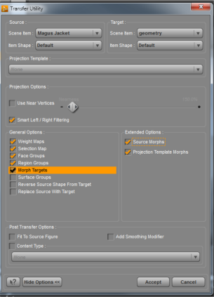

  • Genesis in DAZ laden
    Genesis nach Hexagon senden
    Kleid passgerecht zimmern
    Kleid senden nach DAZ als prop
    Jacke laden
    Transfer Utility Tool aufrufen und diese Oprtionen wie auf dem Bild Accept
    Dann sind die Morphs von Magnus Dress auch in deinem Kleid
    Dann das Kleid noch fit to Genesis...

    Ich habe mit Transfer Utility auch keine Chance.
    Wenn du das genauso machst wie ich es geschrieben habe dann muss das klappen . :D Da muss irgendwo ein Fehler in deinem Workflow sein

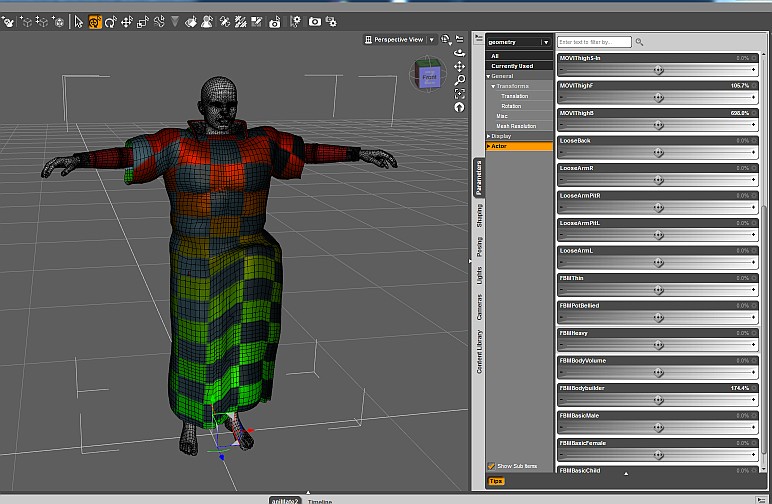

    Es sollte klappen, so wie Vidi es erklärt hat.
    Allerdings "bemerkt" DS die Morphs manchmal erst dann, wenn man sie einmal aktiviert.
    Also nach dem Transfer das Kleid an das Quell-Kleidungsstück fitten und die gewünschten Morphs in der Quelle aufrufen. Das neue Kleid müsste schön brav mitgehen.

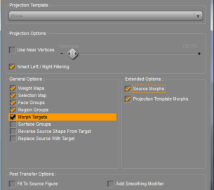

  • Ganz sicher hast du sie auch ,dazu musst du natürlich mit der Maus auf Morph targets drücken ,damit das auch als Auswahl erscheint.
