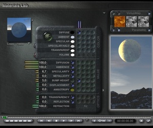

    Um zu verdeutlichen was ich gerne hätte, hier mal ein Bild von meinem absoluten Vorbild in Bryce! :] So einen Mond hätte ich gern in meinem Bild...
    LG Manya

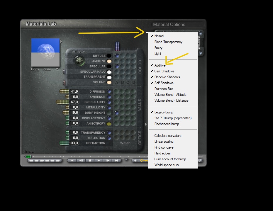

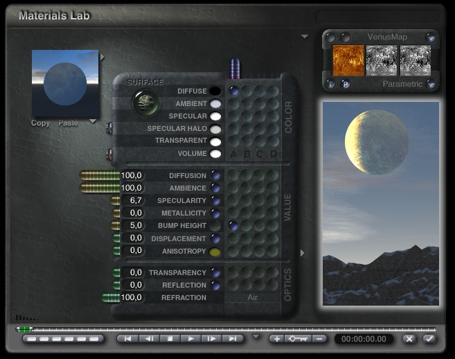

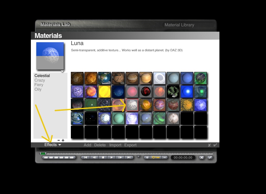

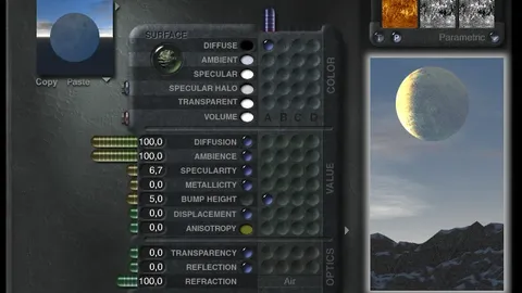

    Hab noch was gefunden:

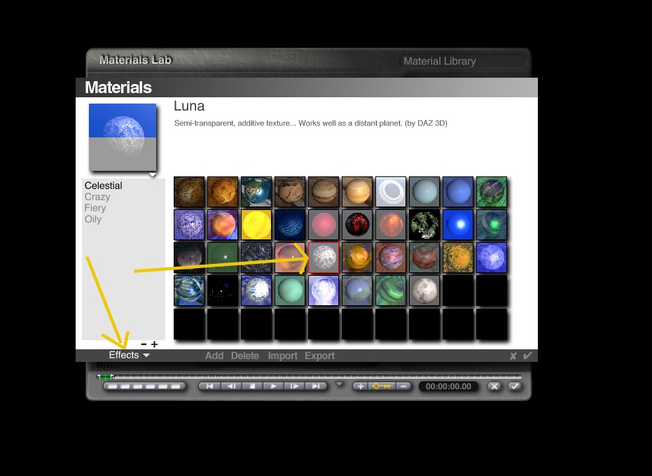

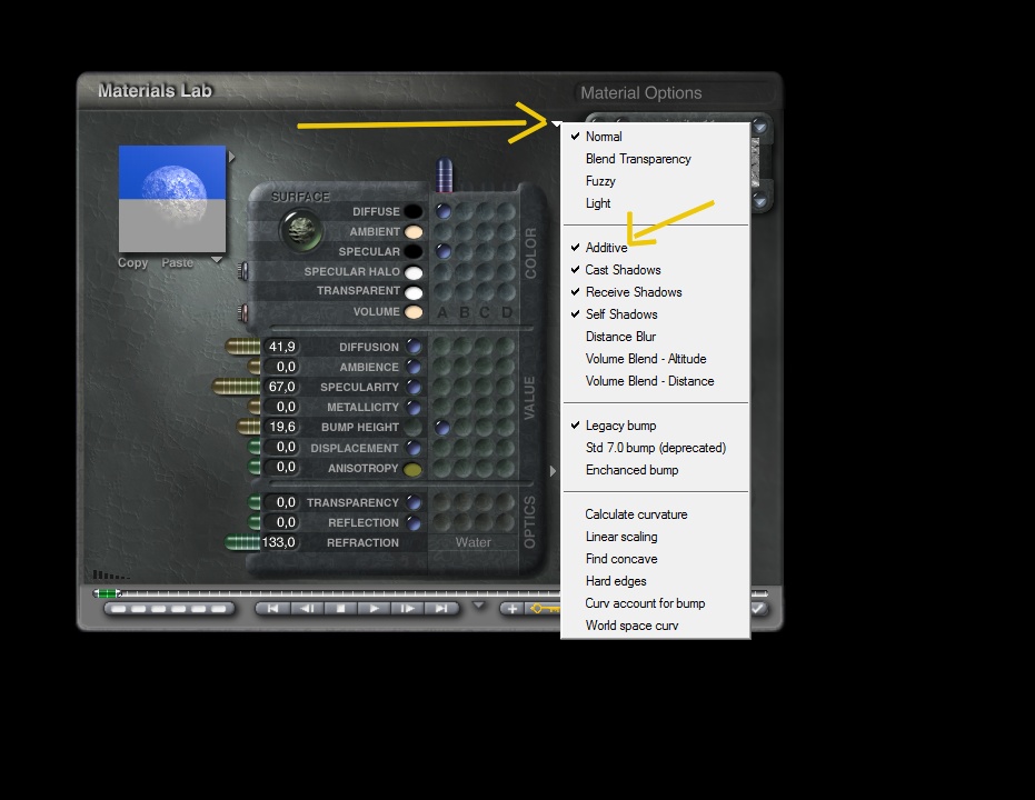

    In Bryce ist eigentlich alles vorhanden:
    Bild 1 Material Luna unter effects, das Material steht bereits auf additive
    Bild 2 Additive-Einstellung beim Material
  • Oh mein Gott, da versteckt sich das mit dem Additive 8o und genau diese Luna-Textur hab ich genommen, aber ich bin wohl zu dumm für die Beleuchtung. Danke Kushanku! Ich schau mir noch mal den Beitrag "eisig" an... vielleicht hilft er mir und danke für den Link zu den brushes, das wär wohl als letzte Möglichkeit, die ich wählen würde.

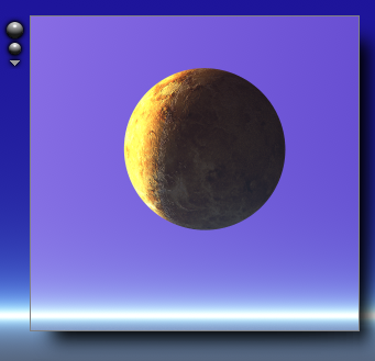

  • etwa so?
    aus 2 Kugeln geboolt. Die negative etwas größer machen und so platzieren, dass die Schnittfläche nicht ganz so sichtbar ist.
    Das Material muss unbedingt auf "Fuzzy" gestellt werden, sonst sieht man die Schnittfläche. Dann ev. die Schatteneinstellungen aus dem Material herausnehmen. Transparenz anpassen und hochsetzen, ebenso Reflektion und die anderen Werte. Das kann man ja, so wie man es braucht einstellen. Einfach probieren.
    Einmal editiert, zuletzt von Maxime (17. März 2013 um 00:52)
  • Also erstmal Dargain, vielen vielen Dank! Diese Sichel ist super und ich weiß gar nicht wie ich das wieder gut machen soll, bei all der Zeit, die du investiert hast! Danke.

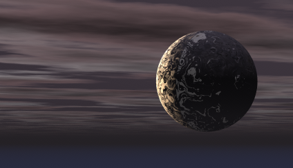

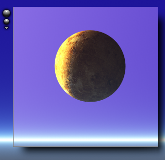

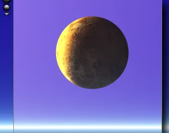

  • Das ist hier zwar schon ein paar Tage alt aber so ne richtig gute Lösung war da noch nicht dabei. Ich hatte mal ein Tut, das war echt geil nur leider find ich es nicht mehr. Ich hab aber einen Planeten, den ich immer wieder verwende und den ich nach diesem Tut angefertigt habe. Ich könnte den irgendwohin hochladen wenn es Jemanden interessiert. Müsst mir nur sagen wohin. Ich häng mal noch 2 Pics an, wie das dann aussieht
    Das interessiert uns auf jeden Fall. ;)
    Gute Erfahrungen hatte ich mit Schatten in der Himmelsfarbe, damals noch mit Bryce 2 und 5. Wichtig war dabei, die Einstellungen für den Himmel auf "Frei" bzw. "User defined" zu setzen.

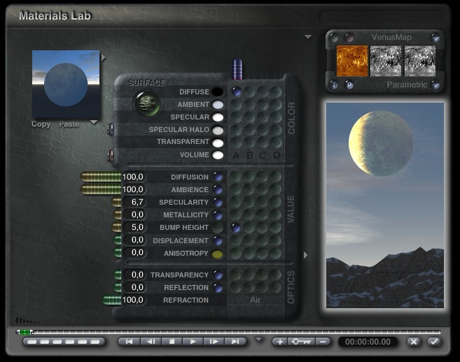

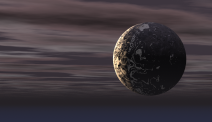

  • Hallo Liopleurodon,
    also bei dem Planeten musst Du gar nix einstellen. Nix mit Himmel oder Schatten. Einfach reinsetzen, drehen je nachdem wo das Licht herkommt, fertig. Es ist nur eine einzige Kugel, nix abgeschnitten durch eine zweite Kugel. Der Effekt steckt in der Materialeinstellung. Mas sichtbare Material kann auch ganz einfach geändert werden. Ich hänge das Ding jetzt einfach mal hier ran, da ich keine andere Info bekommen habe. Müsst ihr halt evtl. verschieben.
