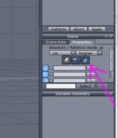

  • Der erste der 3 Icons ,also der linke sollte die Working plane zurücksetzen
    Hmm - bei mir tut sich gar nix wenn ich da drauf drücke...
    ...und noch auf die Workingplane klicken
    So ist es :thumbup: . Wenn man/frau mit dem Mauszeiger über dem ersten Icon ist, erscheint auch "Reset the working planes".
    Danke vidi!
  • Diesen ersten Icon hab ich auch schon gedrückt, aber nix passiert.

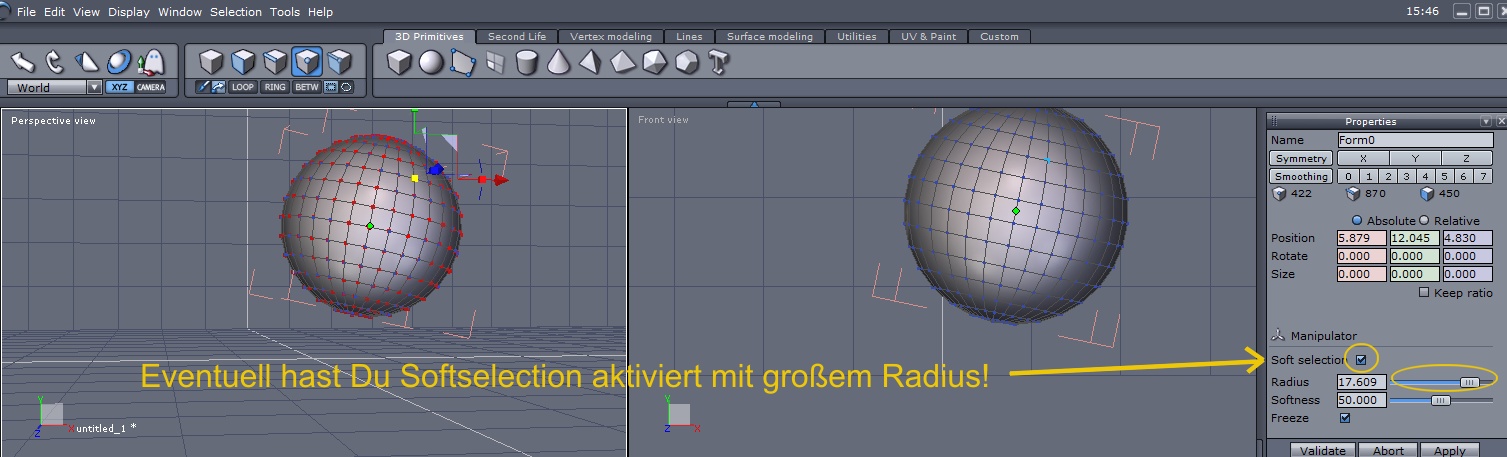

  • Ich denke du meinst sicher ganz was anderes ,
    Mach doch mal ein Screen von dem was du genau meinst
    Du hast noch geschrieben "alle Punkte werden rot". Das passiert eigentlich nur, wenn man die Soft-Selection akiviert hat und dann noch einen sehr großen Wirkungsradius eingestellt hat:
    Einfach den Haken bei Soft-Selection entfernen.
