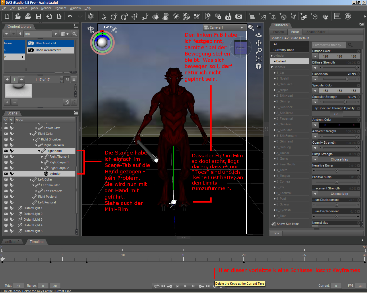

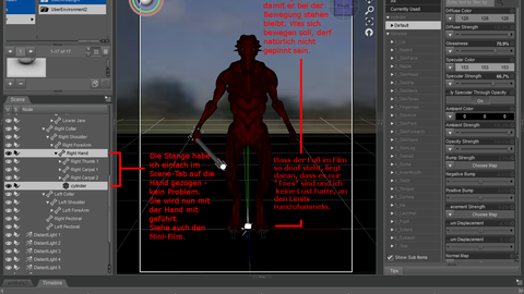

    Sodele, mal geguckt.
    Ich hab mal einen Mini-Film angehängt, leider in 2 Teil-Rars, ich hoffe, das klappt trotzdem. Wenn nicht, kann ich es auch per E-Müll senden, falls gewünscht.
    Darin habe ich den linken Fuß per Pin an seinem Platz gehalten, was eigentlich wunderbar funktioniert hat, und die Keyframes auf den 0, 5, 7, 10, 15, 20, 25 und 30 Frame gesetzt. Der Rest des Posings ist pi mal Daumen.
    Grundsätzlich beim Pin: man pinnt natürlich das fest, was sich von dort nicht mehr wegbewegen soll. Das heißt, wenn der Kerl auf der Bank liegt und nur noch die Arme ab den Schultern sich bewegen sollen, pinnt man von den Zehen bis zur Chest alles fest, und Nacken und Kopf auch. Man kann sowohl die Rotation (Bend / Twist / Side-to-Side) als auch die Translation (Verschiebung auf X-Y-Z-Achse) pinnen; wenn du beides pinnst, bleibt die Hand genau da und kann sich von dem Ort nicht mehr wegbewegen oder irgendwie drehen. D. h.:
    - Körper komplett pinnen.
    - Schultern und Arme frei lassen
    - Finger in Rotation pinnen.
    - Stange an die Hände parenten.
    Schon sollte die Muckibude funktionieren.
    Auch dran ist ein Bild mit einigen Hinweisen; als Tut kann man das wirklich nicht bezeichnen. ^^
