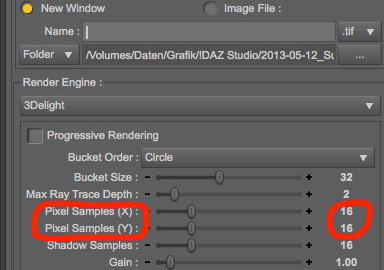

Nicht ganz außer acht lassen sollte man allerdings auch die "Pixel Samples", wenn der Wert zu niedrig ist dann werden die Bildbereiche die im Unschärfebereich liegen sehr krieselig (wie bei Poser).
Ich habe mal von meinen Render-Settings einen Snapshot gemacht und die hier angesprochenen Werte eingekringelt.
