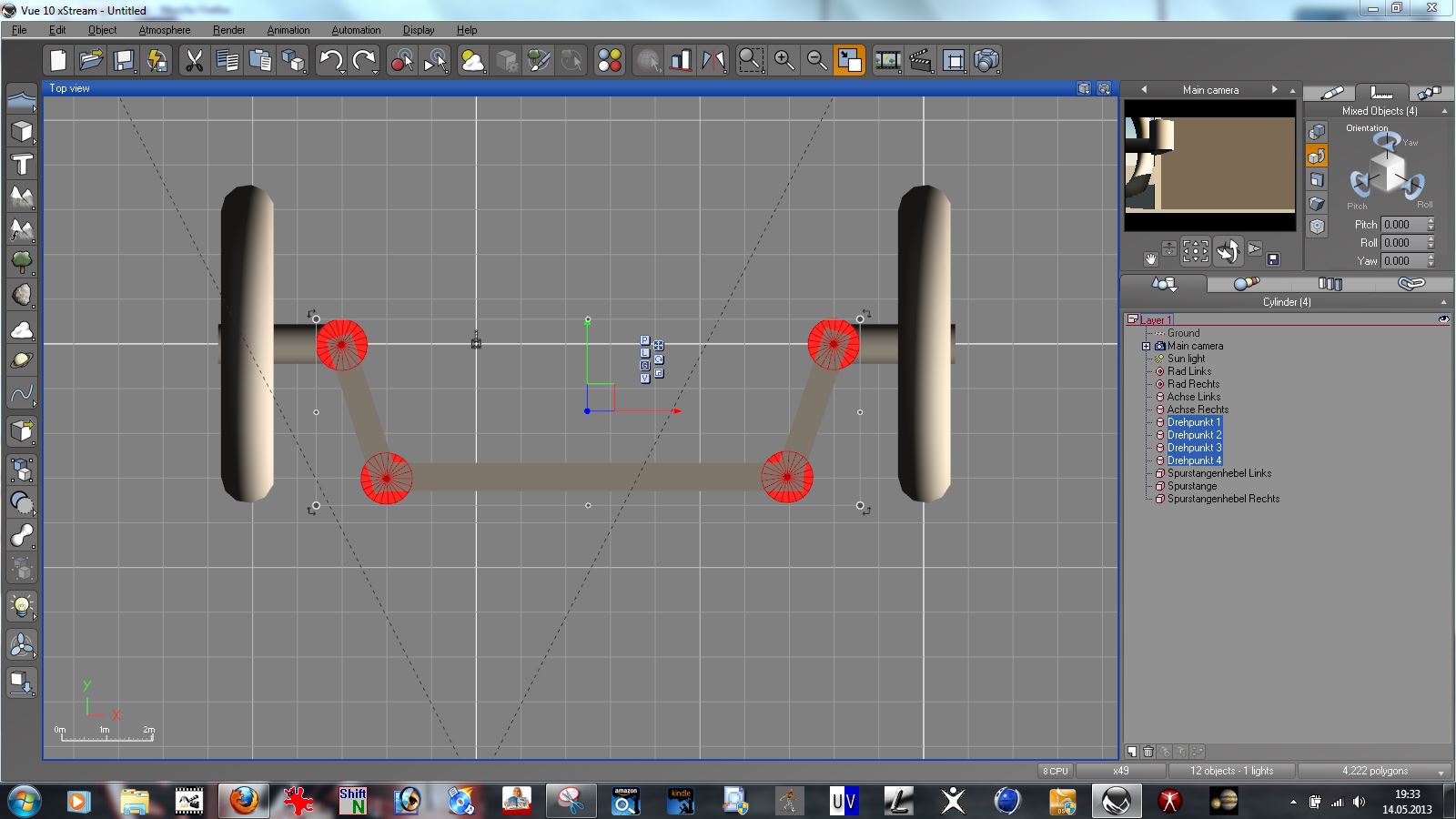

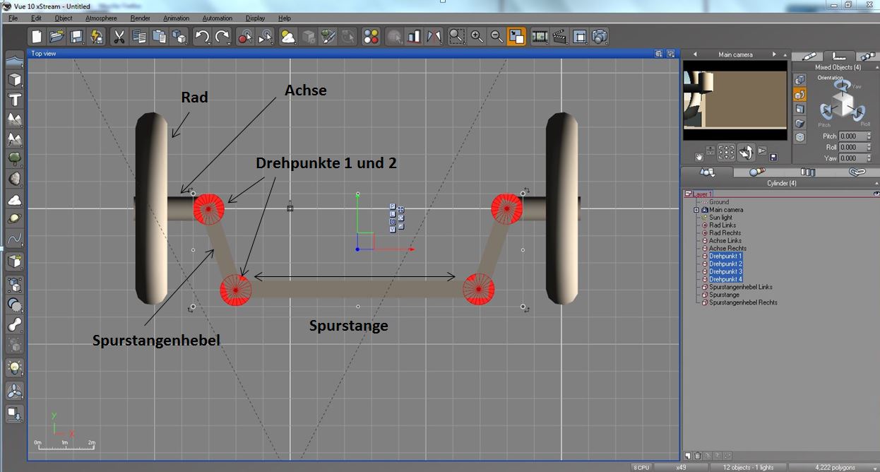

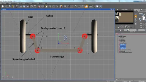

    für ein Fahrzeug möchte ich das in den Abbildungen gezeigte Lenktrapez bauen. Das Problem ist nun, dass ich es nicht schaffe, die verschiedenen Bauteile, wie Spurstange, Drehpunkte und Spurstangenhebel so zu verbinden, dass eine bewegliche Konstruktion daraus wird, sodaß sich die Räder lenken lassen.
    Es soll eigentlich keine Animation werden, sondern ich möchte nur die Spurstange nach rechts oder links verschieben, um die Radstellung über die Drehpunkte zu verändern.
    Ich habe soweit alles abgegoogelt, aber nix brauchbares gefunden. Auch die Beispiele im VUE-Handbuch haben mir nicht geholfen; es fehlt dann doch immer der entscheidene Punkt, um die Tutorials zu verstehen.
    Ich bin für jeden Hinweis dankbar :)
    Grüße,
    hogopogo

    Zu Bild 1
    Die Lenkung befindet sich jetzt in Nullstellung.
    Über den Anfasser kann ich das "Gelenk Links" drehen und die Verbindungsstange folgt.
    Über die Befehle "Link to..." im Animationsassistenten habe ich den "Drehpunkt Links" mit dem "Lenkhebel Links" gekoppelt und die Verbindungsstange über "Link to Drehpunkt Links" miteinander verbunden (scheint so etwas zu sein wie parenten)

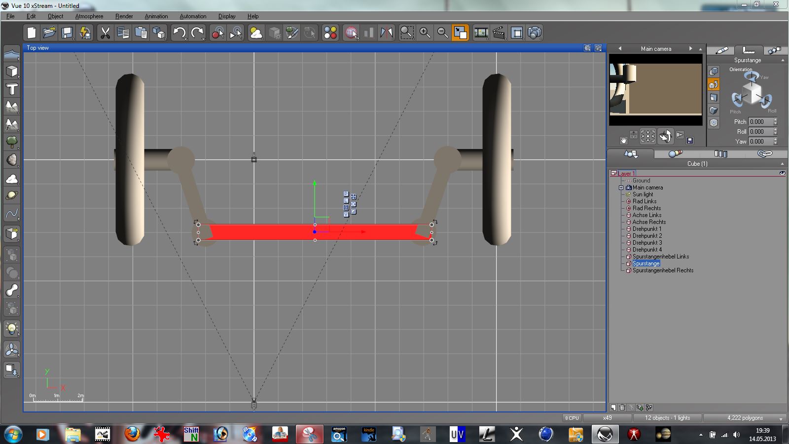

    Zu Bild 2
    Hier sieht man, dass die linke Seite korrekt gedreht wird.
    Das Problem kommt in Bild 3.

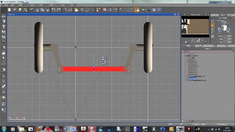

    Zu Bild 3
    Wie schaffe ich es nun, dass die rechte Gelenkseite mit der linken Gelenkseite über die Verbindungsstange verbunden wird, denn die Verbindungsstange kann nicht gleichzeitig einen "Link to Drehpunkt Links" und einen "Link to Drehpunkt Rechts" haben?
    Das muß doch gehen, aber wie???????
    Setze eine Belohnung für den Menschen aus, der mir das beibringt !!!!!!!!!! ;) ;)
    LG hogopogo
