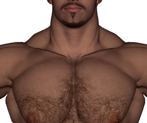

    das hat wunderschön geklappt. Aber 2 Anmerkungen bzw. Fragen:
    a) Bin erst gestrauchelt weil ich erst nicht wusste wie ich alternative Texutren (behaart, Bart) konvertiere. Habs mit Jepes Benny an D3 getestet und da gibt es ja die Option mit Haar / ohne Haar. Und dann die vielen Augenfarben. Man muss aber jede Variante einzeln erstellen und rüber konvertieren, aber
    b) wie funktioniert das mit den Gens? Die sind soweit ich sah nicht dabei.
    Hier mein erstes Ergebnis: Jepes Benny for M4 auf D3 konvertiert. Schaut ganz ordentlich aus, nur die Augen passen nicht ganz und man muss die Figur im Surface-Tab von Plastik auf Matt setzen. Skin glänzt zu sehr.
    Aber trotzdem: so wirklich ganz gut schaut er doch nicht aus. Bin nicht so ganz zufrieden, aber es taugt.

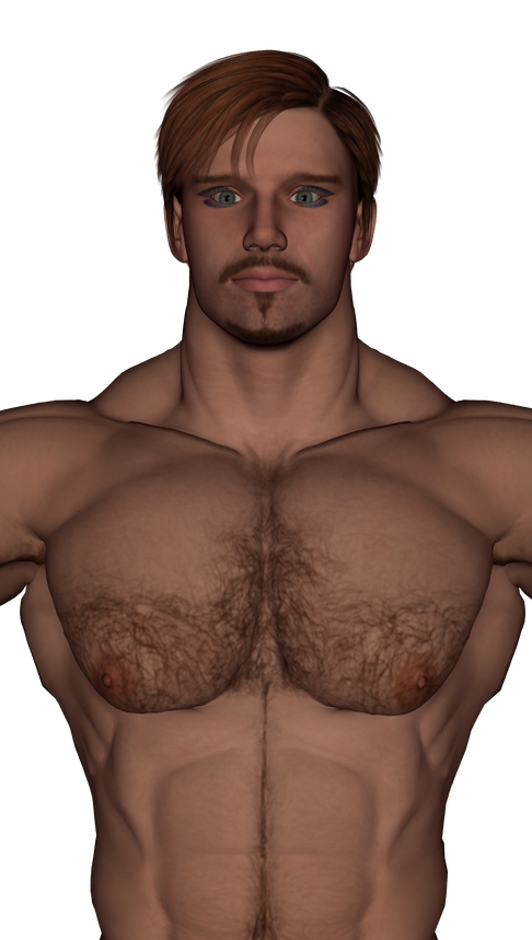

  • Bitte sehr: D3 mit M4 textur und V4 an seiner Seite.
    Aber die Augen und die Wimpern gefallen mir überhaupt nicht.
    Ich kann zwar einzelne Dateien austauschen, aber das hilft nicht. Siehe unten
    Die Wimperntextur sieht irgendwie verkehrt aus, das dichte vorne und das dünne hinten...
    Eigentlich sind die Wimpern doch sehr ähnlich, die könntest du auch von einem originalen D3-Set nehmen. Dasselbe gilt für die Augen. Ich mische die Sets öfters ganz bunt durcheinander, auch bei den Frauentexturen. ;)

    Bei diesem Bild habe ich eine Augendatei von D3 genommen.
    Nicht wirklich besser. Eher schlechter.
    Die Wimpern haben normalerweise keine Farbtextur, sondern nur eine solide Farbe. Die Transparenzmap hat normalerweise "Trans" oder so im Dateinamen. Die Map ist hauptsächlich schwarz mit ein paar weißen Strichen.
    Die Augen selber sind nicht schlecht, die Textur sitzt jedenfalls gut. An der Spiegelung könntest du vielleicht noch was ändern.

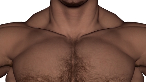

  • Na die Wimpern sind jedenfalls dicke Striche wie man in dem Bild schön sieht. Ich hoffe mal dass ich die nicht über Postwork nur weg kriege. Habe schon versucht die entsrpechende Textur drüber zu legen. Klappt bisher auch nicht. Werde mal weiter experimentieren, bin aber so langsam an den Grenzen angelangt.
    Probier mal folgendes: Lade zwei D3 nebeneinander. Einem gibst du die Standardtextur, dem anderen die neue. Dann kannst du das Wimpernmaterial ganz einfach von der Standardtextur auf die neue kopieren, das klappt bestimmt.
  • Esha du bist einfach obergenial!!!!
    ich wusste gar nicht dass man im Surface-Tab auch die Oberfläche KOPIEREN kann.
    Habs natürlich zuerst über Edit - Copy versucht was aber nur die Pose und die Morphs kopiert hat.
    über den Surface-Tab hats dann geklappt.
