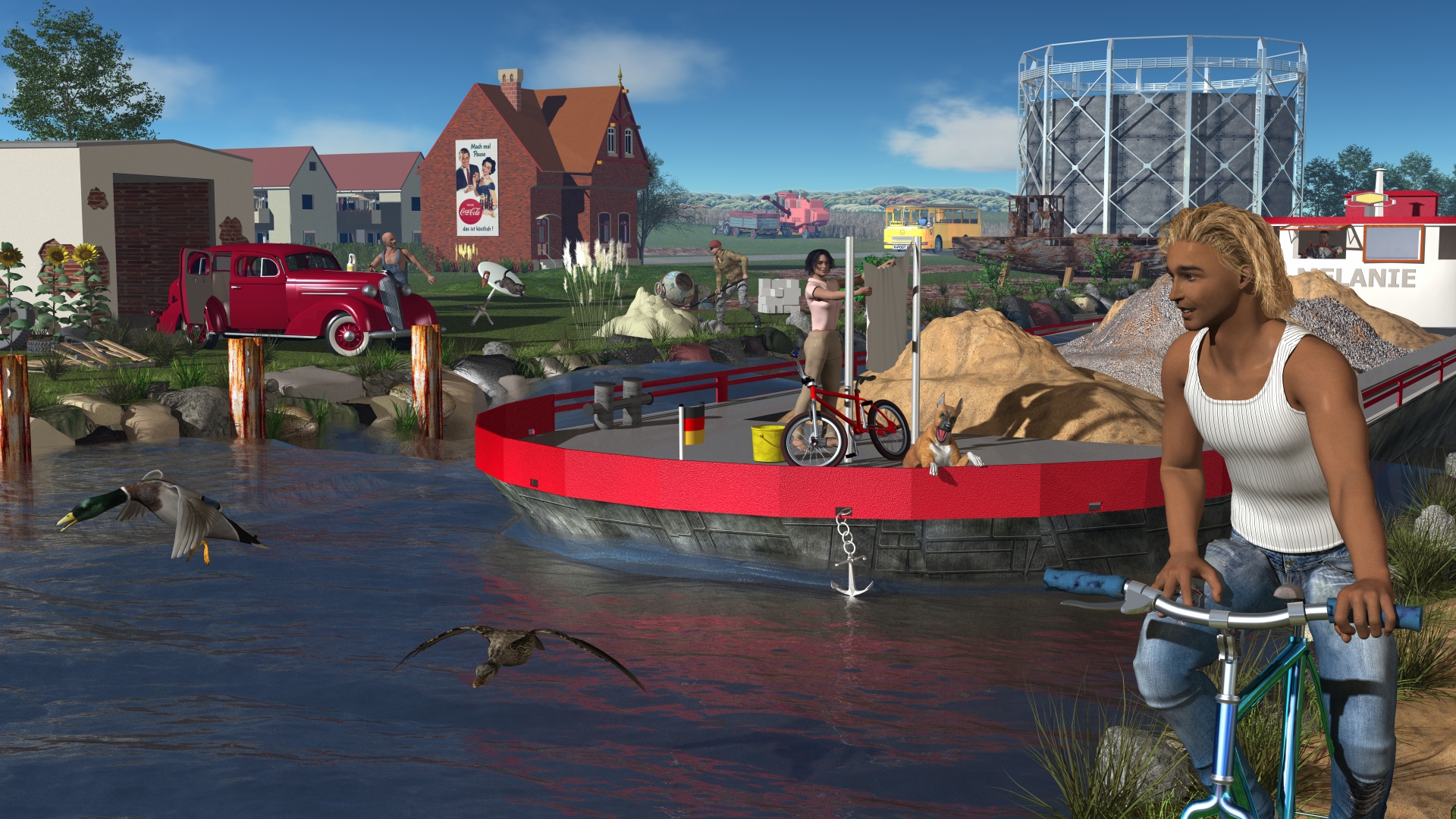

    Klaus fährt mit dem Fahrrad am Kanal entlang. Von Hannover-Vahrenwald nach Vinnhorst. Auf dem Weg zu seiner Melanie!
    Das Bild ist mein allererster Render! Alle Bauten habe ich damals in SKETCHUP erstellt. SKETCHUP ist gut und schön und gratis, kann aber Rundungen nicht. Siehe Kanalschlepper, hier besonders das rote Spitzblech.
    Der Wasserturm besteht tatsächlich aus hunderten von einzelnen Eisenträgern! Das ergibt auch den besten Schattenwurf.
    Der Oldtimer ist bei DAZ gekauft, Fahrrad und Bus sind Freeware. Allerdings habe ich alle Kleinteile ersetzt. Klingel, Griffe, Sattel. Beim Bus eigene Sitze, Nummernschild, Spiegel, Reifen usw. Der Mähdrescher war mein letztes Objekt in SKETCHUP. Man darf es gar nicht sagen: ich habe Tage daran gesessen!, obwohl ich das Gerät nur aus Einzelteilen zusammen gesetzt habe.
    Den Anhänger habe ich bereits in CARRRARA gemacht, sind ja nur ein paar zusammen gefügte Bretter.
    Der Film auf YouTube beinhaltet diesmal zu 90% Animationen. Darauf bezieht sich auch meine Frage: warum flimmert der gelbe Postbus? Warum flirren manche Texturen (Wiese, Backsteinhaus) und andere nicht? Was kann ich besser machen?

  • warum flimmert der gelbe Postbus?
    Ich weiß es zwar nicht genau, aber mir scheint auf jeden Fall, daß die Animation zu wenig Frames pro Sekunde hat und dadurch größere Sprünge im Bildinhalt auftreten. Größere Inhaltssprünge bedeutet auch, daß es Beleuchtungs/Reflektionssprünge gibt, die man dann sieht. Würde es "weicher" in einander übergehen, fällt es auch nicht so auf. Möglicherweise sind aber auch noch andere Ursachen dafür verantwortlich.

  • Ich hab mir das Video nochmal angeschaut, dabei hab ich es mal heruntergeladen, um Geruckel seitens der Übertragung auszuschließen. Es sind wohl mehrere Sachen, die sich ungünstig auswirken:
    1. zu viel Bewegung für zu wenig Frames/sekunde (für so viel Bewegung sind 18f/s äußerst knapp.) Besonders Bewegungen in der Horizontalen, also von links nach rechts oder umgekehrt sind da extrem anfällig. Für mich ruckelt die Animation - die Änderungen von bild zu Bild sind einfach zu groß.
    2. Den Bus kannst Du zusätzlich etwas entschärfen, wenn das Material weniger glänzt, dann "wackeln" die Reflektionen nicht so wild.
    3. Startke Kontraste an Kanten führen auch zu Flimmereffekten.
    mit 24 Frames durchführen, das ist glaube ich deutscher Kino-Standart.
    Ja, das ist Kinostandart, für andere Medien gelten eher höhere Bildwechselfrequenzen. DVD arbeitet mit 50 (Halbbildern)/sek., bei Bluray sind 24p/Vollbild oder 50pzw.60p Halbbilder die Norm. 3D-Rendersoftware kann i.d.R. keine Halbbilder berechnen, das macht dann das Schnittprogramm, also 24p oder25p würde ich schon empfehlen. Mann spricht hier von Bewegungsauflösung.
