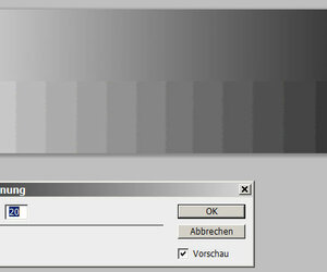

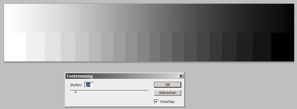

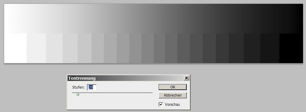

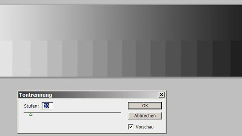

  • Hilfe:
    Du machst in nem Bildbearbeitungsprogramm ein Feld mit einem Grauverlauf weß - Schwarz.
    Dann davon eine Tontrennung mit 20 Stufen. Jetzt hast Du eine Graustufenskala bei der jede Stufe 5 m Höhenunterschied entspricht.
    Damit kannst Du die Höhenlinien füllen - und dann unschärfen.
