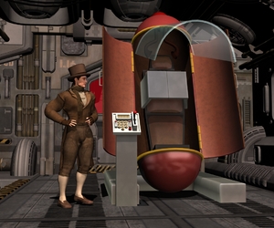

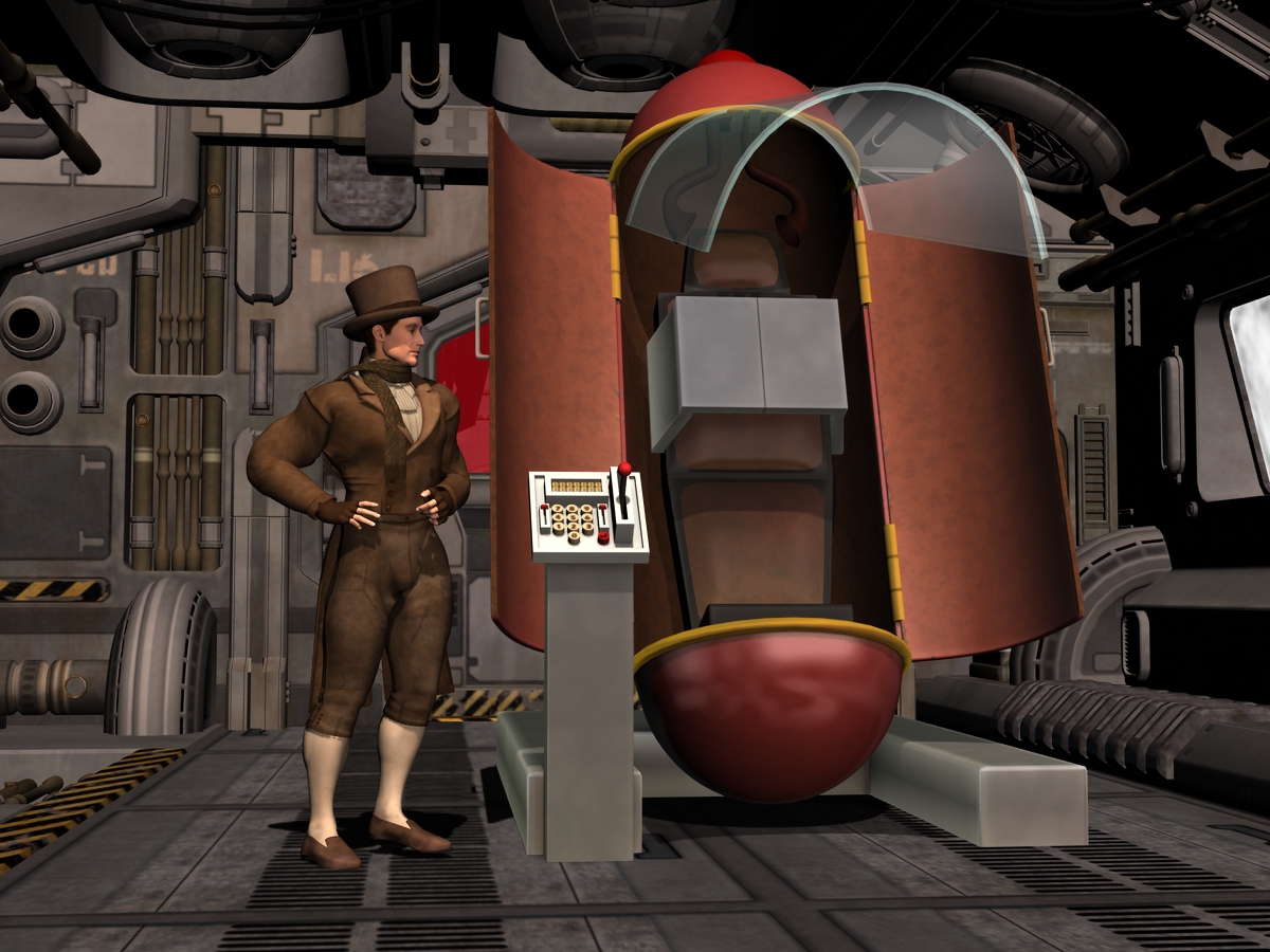

    Vor der Reise zum Agrarplaneten, dessen Bewohner noch wie im 19. Jahrhundert leben, inspiziert Captain Jason (M3 - The Pauper) noch einmal die Cryo-Kammer in der er mehrere Wochen im Tiefschlaf verbringen wird. Das wird er aber im bequemeren Raumschlafanzug tun.
    Mal zur Abwechslung M3 (den ich so gut wie niemals nutze, weil er mir zu eckig und kantig ist) weil ich über die Textur "The Pauper" in meinem Content gestolpert bin. Ursprünglich wollte ich das Bild mit Reality machen, aber das sah einfach bescheuert aus. Irgendwie kriege ich es nie hin Reality in Innenräumen einzusetzen. Der Render wird dann so hell, dass er mit allen Blenden/Licht-Reglern/Einstellungen nicht korrigierbar ist. Ich habe bisher nicht rausgefunden wie man das vermeidet.
    Na ja ... dafür hab ich in diesem Bild unten 2 kleine Fehler drin. Man möge mir das nachsehen ;)

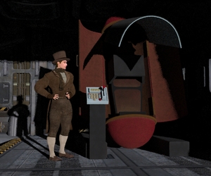

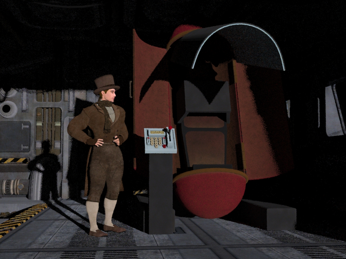

    Siehe Bild: So siehts mit Lux aus. Die Gain-Werte habe ich auf (fast) 0 gesetzt. Zumindest dieser Tipp hat geholfen. Danke Lessa.
    Merwkürdigerweise habe ich hier 2 Licht-Gain-Tabellen, obwohl ich nur 1 Licht in der Szene habe.
    Wenn das Licht von oben kommt ist alles im Schatten. Da hilft auch Cast Shadows = off nichts.
    Also: licht von vorn. Aber: das simuliert einen Sonnentiefstand. Lange Schatten.
