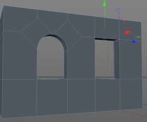

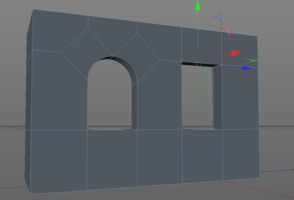

  • Hallo,
    qully, das Tutorial ist super hilfreich, danke!
    Super Tipps von euch! Dabei ist mir auch noch eine Methode eingefallen: Einfach im extrudierten Rechteck die Eckkanten Beveln.
