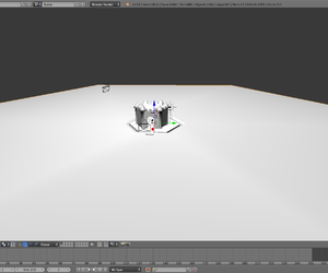

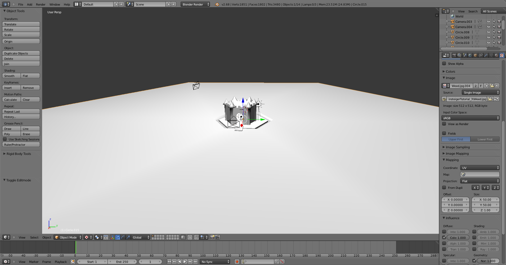

  • Hallo und Danke schön für eure Hilfe. Ich konnte nach ein bisschen rumdrücken und suchen endlich alles rüber kopieren(texturen .etc) nur jetzt will Blender die Texturen nicht auf die Flächen einfügen, sondern die Flächen bleiben a) weiß und b.) in dem Texture Modus total Überbelichtet. Ausserdem ist das durchsichtig. Wäre nett wenn ihr mir nochmal helfen könntet.
    Chrissy
    P.S Es sieht gerade so aus

  • zum anzeigen von texturen, im 3d-view, ist es von vorteil eine anzulegen
    eine ist eine abwicklung deines objektes/mesh mit der man gezielt steuern kann, wie die textur auf dem objekt projeziert wird
    standartmäßig ist de darstellung auf "Multitexture" eingestellt und erzeugt weiße flächen im 3d-view
    eine läßt sich im "UV/Image Editor" bearbeiten
    zum erstellen einer wird im edit-mode eine, mehrere oder alle faces/flächen selektiert und [kbd]u[/kbd] gedrückt
    im texture-modus ist auch "Backfaceculling" aktiviert
    dabei werden alle flächen von der rückseite durchsichtig dargestellt
