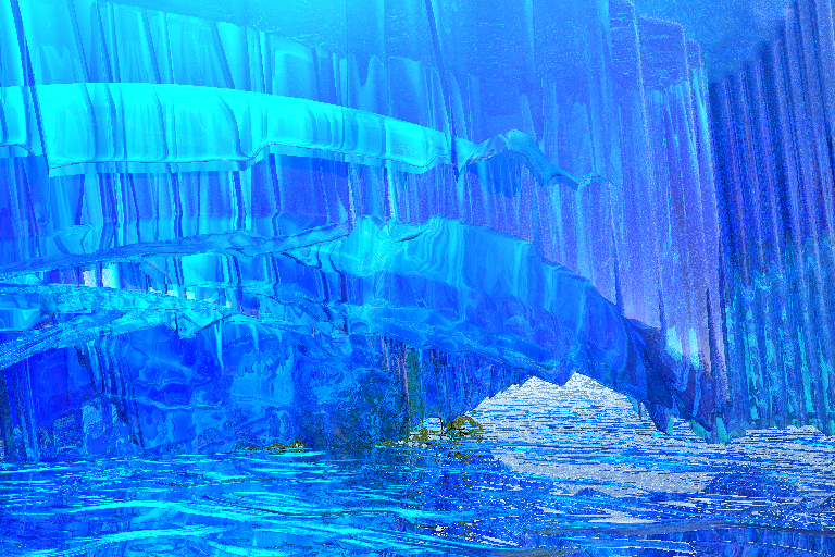

Für D|S gibt's bei Daz seit gestern dieses schöne Ding: UltruMarine Ocean und ich bin sicher, daß man sowas auch in Bryce hinkriegen kann ... sowohl das wellige Terrain, aber vor allem die Lichteffekte. Bzw. ich weiß, daß ich auf der nun nicht mehr zugänglichen Platte ähnliche Files mit Lichteffekten hatte :nachdenklich: weswegen ich jetzt nochmal versucht habe, diese nachzubauen. Leider schmiert mir dabei Bryce immer wieder ab und das Ergebnis kommt nicht annähernd an die Effekte im UltruMarine Ocean heran.
Daher meine Frage an Euch: Wie kriege ich das am besten hin ?

Oh, super ! Danke ! Das sieht dem, was ich seinerzeit mit Bryce 5 gemacht habe sehr ähnlich Werde ich mir heute abend mal genauer ansehen, jetzt muß ich noch weg - Sonne tanken

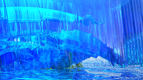

Sooooo - das ist zwar noch lange nicht das, was ich machen wollte, aber weitaus besser als alles, was ich zuvor hinbekommen habe. Der Tip mit dem "Solid" war schon sehr hilfreich
Sharwyn: Phantastisch - Danke !! Den Caustics Generator hatte ich auch (vorher ;-/), aber richtig benutzt habe ich ihn leider nie. Weswegen ich wahrscheinlich auch 'ne Menge vergessen habe.
Danke Ich muß allerdings noch daran arbeiten, das Licht etwas lebendiger zu gestalten. Damit habe ich noch nicht genug Erfahrung. Im Moment sitzen zwei riesige Leuchtbälle mitten in der Szene und ein paar Spotlights über dem Wasser - aber so ganz ist es das noch nicht. Eigentlich wollte ich vorhin noch weitermachen, bin aber prompt auf dem Sofa sitzend eingeschlafen :pinch: Jetzt krabbel ich erstmal ins Bett.
