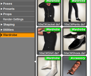

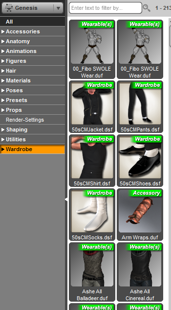

    Da hab ich am WE meine DB völlig gelöscht und neu installiert und alles war bestens - bis ich gestern nur noch broken Thumbnails vorgefunden habe.
    Also Database resettet, aber - o schreck - es war nicht möglich den SmartContent durch Reimport der Meta-Data wieder her zu stellen.
    Also Database erneut gelöscht und DAZ neu installiert und siehe - alles geht wieder. Allerdings war ich heute noch nicht in DAZ ... ; -)
    Vielleicht hat ja nur der SmartContent-Treiber nicht richtig geladen.
    Mal sehen was die Hotline sagt. Ich wüsste zugern wie ich dieses Problem vermeide. Kann ja nicht jedesmal die DB löschen.
    Oft sind auch nur wenige Thumbs zerstört oder werden nicht geladen.
