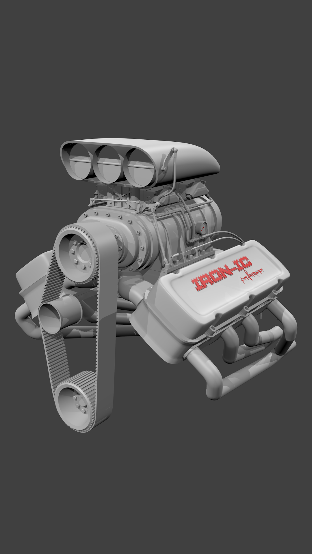

    moin moin,
    nach nunmehr ein-zwei jahren boardinaktivität, melde ich mich zurück :D
    junge junge, was hab ich das vermisst...
    für meine fahrzeuge die künftig entstehen werden, wollte ich ein-zwei motoren erstellen, um die guten stücke auch mal mit offener haube darzustellen und um mal einige funktion von blender zu nutzen und zu verstehen....überhaupt um etwas tiefer in dieses programm blicken zu können :wacko:
    freu mich auf kritik, anregungen und tipps
    gru rob
    :thumbup: sieht doch schon mal gut aus!
    Ob motortechnisch korrekt.......da hab' ich keine Ahnung.
    Vom Modelling her könnte die eine oder andere Kante etwas Bevel oder Smooth vertragen und eine der dünnen Leitungen ist etwas eckig und könnte mehr Unterteilung gebrauchen, aber ansonsten bist Du eine gute Verstärkung an der Polygonfront :D:thumbup: .

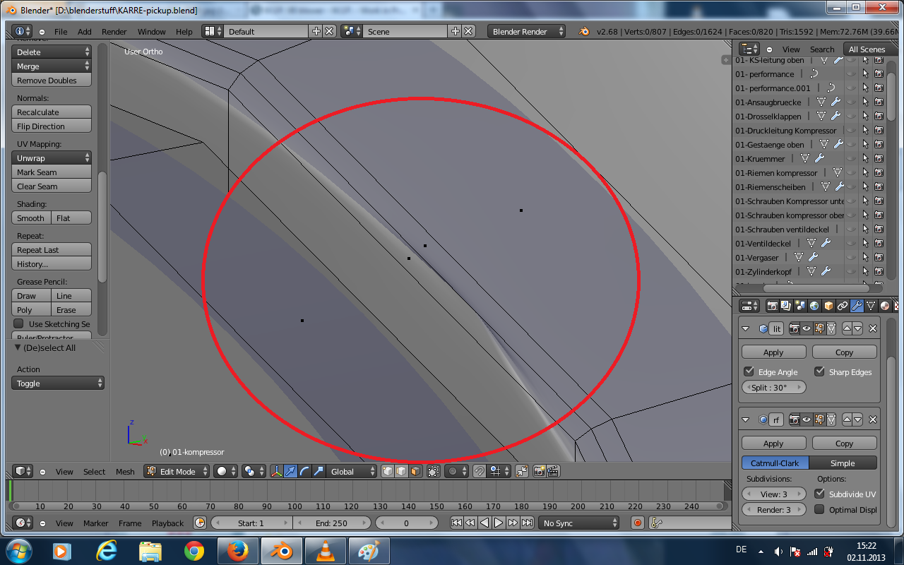

    EDIT: ... hab aber jetzt teilweise solch merkwürdige verwerfungen, doubles sind removed, faces sind ausgerichtet, und hab die betreffenden stellen recalculated...wie kann man sowas verhindern bzw abschaffen?

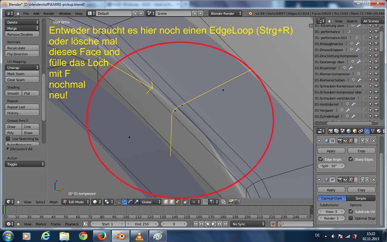

    Jou sieht seltsam aus. Versuch mal das hier:

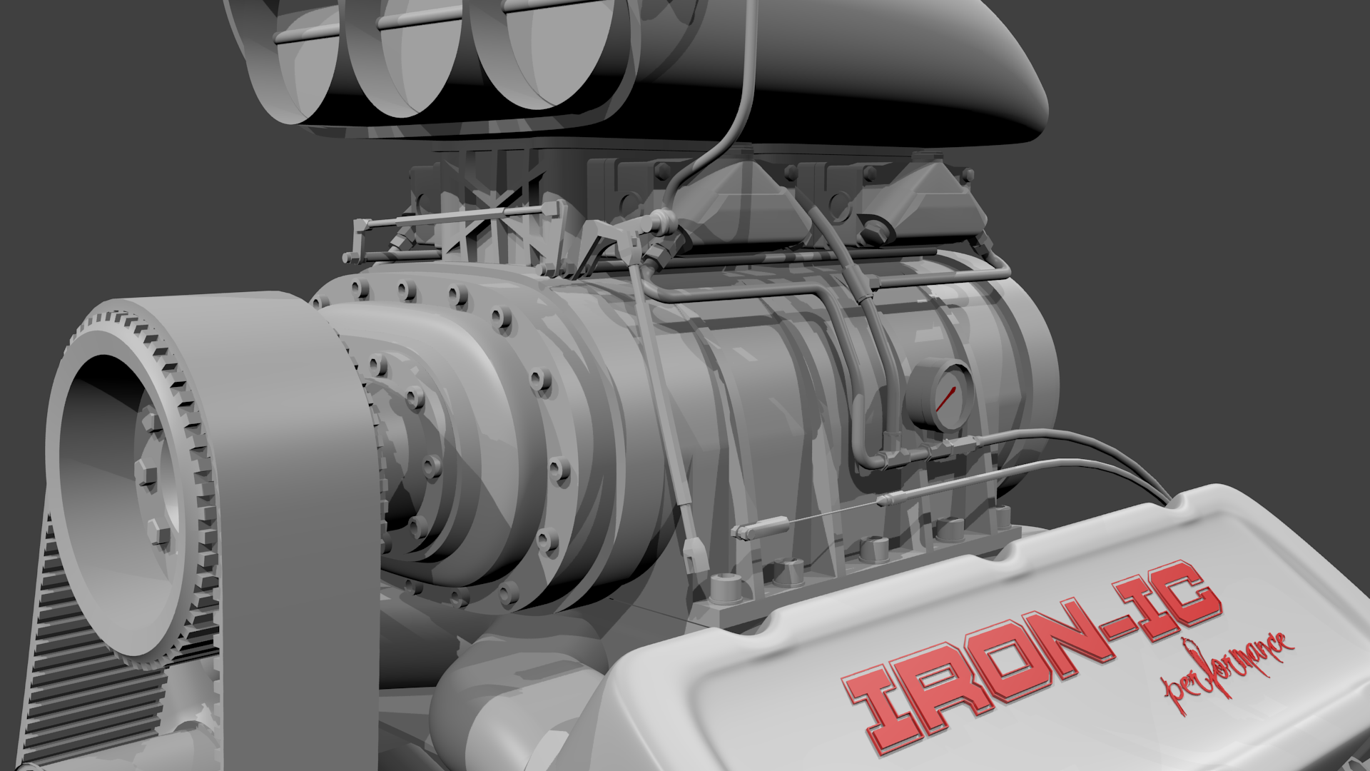

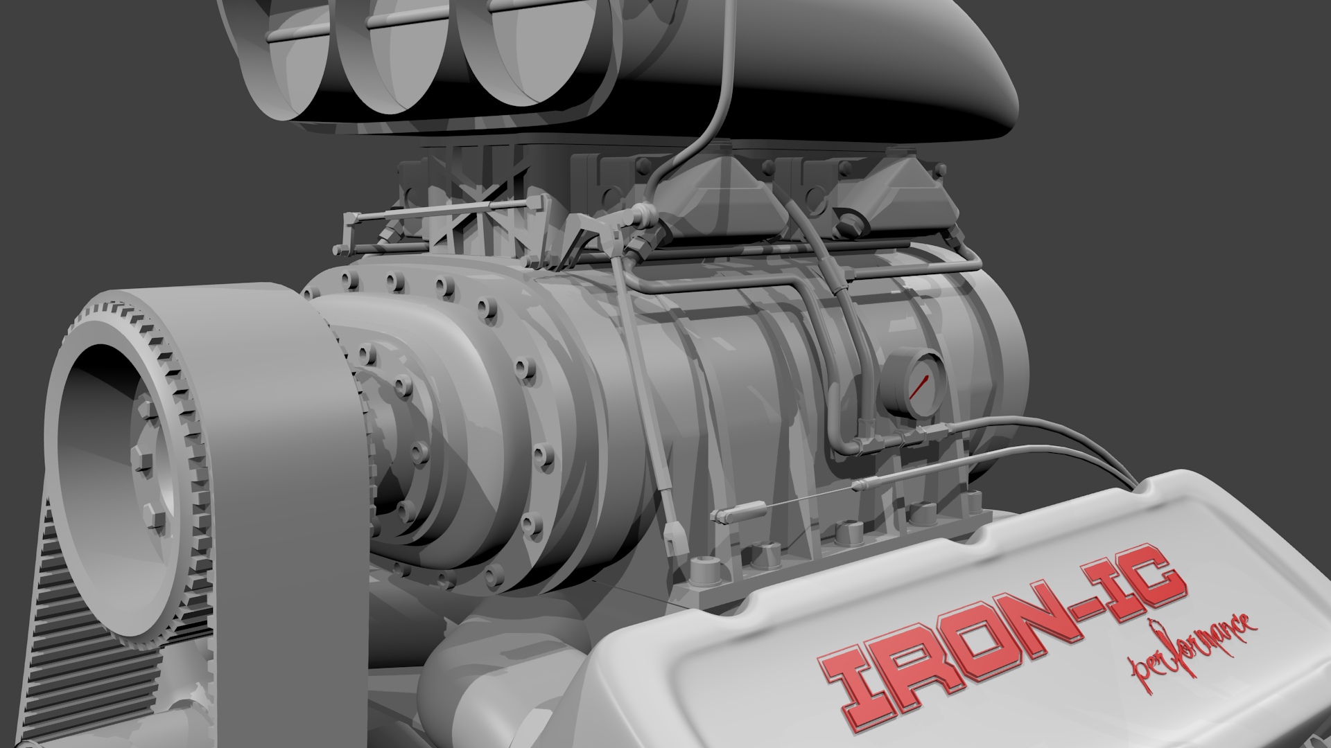

    hab diese woche leider frühschicht, da komm ich nur schleppend vorran....hier mal ein kleienr beweiss das es trotzdem weiter geht..wenn auch nur gaaaanz gaaanz laaangsaaaaam
    gruß rob
    -nockenwellenrad + nen bissel bunt
    -vorschläge von kush umgesetzt...danke nochmal dafür und auch für die kostbaren ratschläge und tipps :prost: ... ach ja : keine sorge es werden noch mehr kanten "entschärft", die feinheiten, heb ich mir für den schlussspurt auf :gap
    -mal grob den motorblock druntergeschraubt
    Der Lichtblick des Tages :thumbup: .
    Geht klar :D !
    Freue mich auf die weiteren Fortschritte :) .
