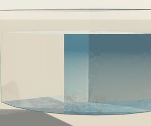

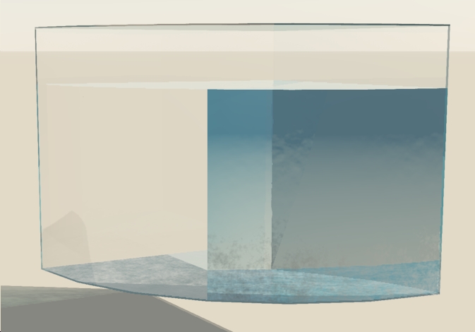

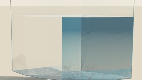

    hab mal schnell und dreckig ein Viertelkreisaquarium nachgebaut, zum Test. Im Screenshot zeigen sich jetzt prima die Schwierigkeiten: zum einen wirkt die gekrümmte Glasfläche wie eine Linse, da beim Rendern aber die natürliche Physik nie 100% simuliert werden kann, kommt es gleich zu Artefakten in der Verteilung der Licht- und Schattenpartien und deren gespiegelte Abbildungen auf der jeweils gegenüber liegenden Glasfläche. Ich hatte dem Glas eine Dicke gegeben, wie im Original, denn nur eine "Aussenhaut" würde hier wohl gar nicht funktionieren.
    Das ist jetzt eine ganz delikate Angelegenheit mit dem Viertelkreis. Der Glaskörper sollte aus möglichst vielen Polygonen aufgebaut sein, und nach dem Import muss ein hoher Smoothingfaktor angewendet werden, sonst kommt es zur "wilden Facettierung", wie im Screenshot zu sehen ist.
    Normalerweise sollte es genügen, den "Trübheitsfaktor" des Wasserkörpers im Materialeditor etwas höher zu setzen, um eine glaubhafte Wasser-"Dichte" abzubilden. Das wird hier aber durch den Linseneffekt der Viertelkreis-Biegung zur Hälfte wieder elliminiert.
    Um das jetzt wieder in den Griff zu bekommen, ist es wichtig, dass sich die Rückwände des Aquariums in einer -nicht transparent wirkenden- Zimmerecke befinden. Diese übertragen dann jedoch wieder Licht- und Schattenwerte auf das Glas- und das Wassermaterial. Also muss man zusätzliche unsichtbare Lichtquellen geschickt so verteilen, dass die krass abgegrenzten Reflektionen / Spiegelungen in den Glaswänden auf ein erträgliches Minimum reduziert werden...
    Undsoweiter... O Mann, da hast Du Dir aber gleich eine heftige Aufgabe vorgenommen... ;) :D
