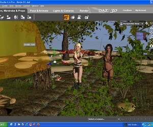

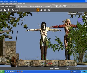

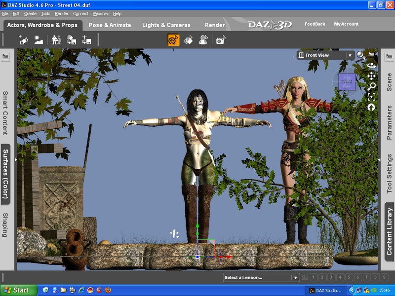

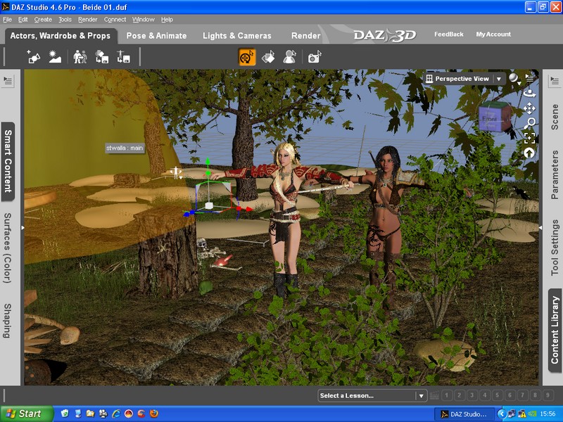

    Ich hab ein Problem,was mittlerweile die Hälfte der Zeit verschlingt.Auf Bild 1 sieht man eine Szenerie,von mir gestaltet.Meistens klappt es,eine Hauptfigur sofort einzubauen.Hier die Rechte.Dann sofort abspeichern.Am bestens DAZ schließen,Szene neu laden und versuchen,zweite Hauptfigur einzufügen.Ergebnis ist links zu sehen,es fehlen immer Texturen.In meine ersten Bildreihe hat die Technik geklappt,meistens,war auch vielleicht noch nicht so groß.Wenn ich wie auf Bild 2 beide Hauptfiguren zuerst lade,dann die Szenerie zufüge,fehlen dort Texturen.In dieser Bildreihe sollen später noch weitere Figuren eingefügt werden,doch das laden klappt so gut wie nie.Woran liegt es??? Die technische Ausrüstung meines Computers ist 4 GB Arbeitsspeicher und Grafikkarte mit seperaten 1 GB Arbeitsspeicher.Liegt es daran? Da ich eine Kurzgeschichte schreibe,werden die Szene und Location immer größer und aufwendiger,doch ein flüssiges Arbeiten ist so nicht möglich.

    Es könnte gut am RAM liegen. 4GB ist nicht wirklich viel, wenn man bedenkt, dass das Betriebssystem, diverse Hintergrundprozesse und DS selbst ja auch RAM brauchen, da bleibt für die Texturen nicht mehr gar so viel übrig. Und guter Content verwendet nunmal relativ hochauflösende Texturen.

    Die verschobenen Texturen, wie man sie auf der linken Figur in Bild 1 sieht, kenne ich - das sind ganz typische Zeichen für "ich hätte gern mehr Arbeitsspeicher". Im Render sieht die Textur aber normalerweise wieder richtig aus.
    Wenn du nur mit 3Delight / DAZ selbst arbeitest, nützt dir soviel ich weiß dein GraKa-Speicher nichts (lasse mich aber eines besseren belehren, sollte sich das inzwischen geändert oder ich mich geirrt haben). Um zu überprüfen, wie viel RAM du belegst, geh mal in den Task-Manager, auf "Leistung". DAZ klatscht wirklich viel zu. Sei vor allem vorsichtig beim Rendern; auf meinem alten Rechenknecht ist DAZ regelmäßig abgeschmiert, wenn ich ihm eine so große Szene auch wirklich zum rendern verabreicht habe.
