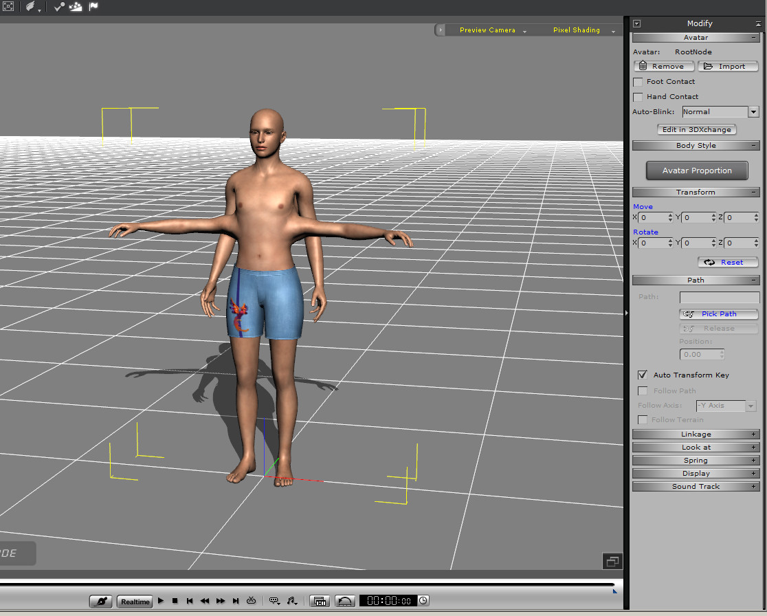

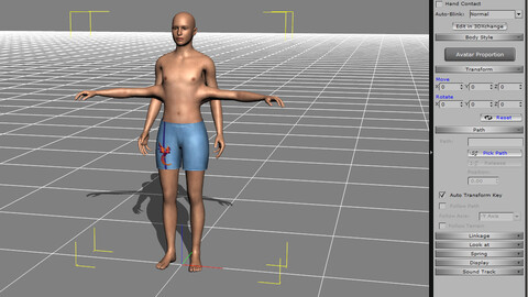

  • Nachdem ich jetzt jede Menge "normale" Genesis-Figuren von DAZ Studio nach iClone exportiert habe, möchte ich nun auch einige Fantasyfiguren exportieren/importieren.
    Dabei stellt sich die Frage, ob man die Anatomy-Addons nur als "steife Addons" nutzen kann oder ob man diese auch irgendwie beweglich bekommt? :nachdenklich:
    Im Beispiel geht es um zusätzliche Arme. (siehe Anhang) :whistling: Gleiches Problem gibt es natürlich dann auch z.B. mit "Wings" oder "Tails"
  • in exchange kann man zusätzliche Bones bestimmen die man in iClone dann zusätzlich anpacken kann (posen).
    Die Arme können in iclones Editor zwar nur ein Paar handeln ,aber unterhalb der Handcontroller gibs Zugriff auf extended Bones .Voraussetzung du hast sie in exchange zugewiesen .

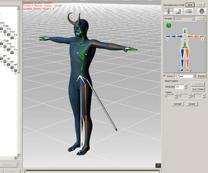

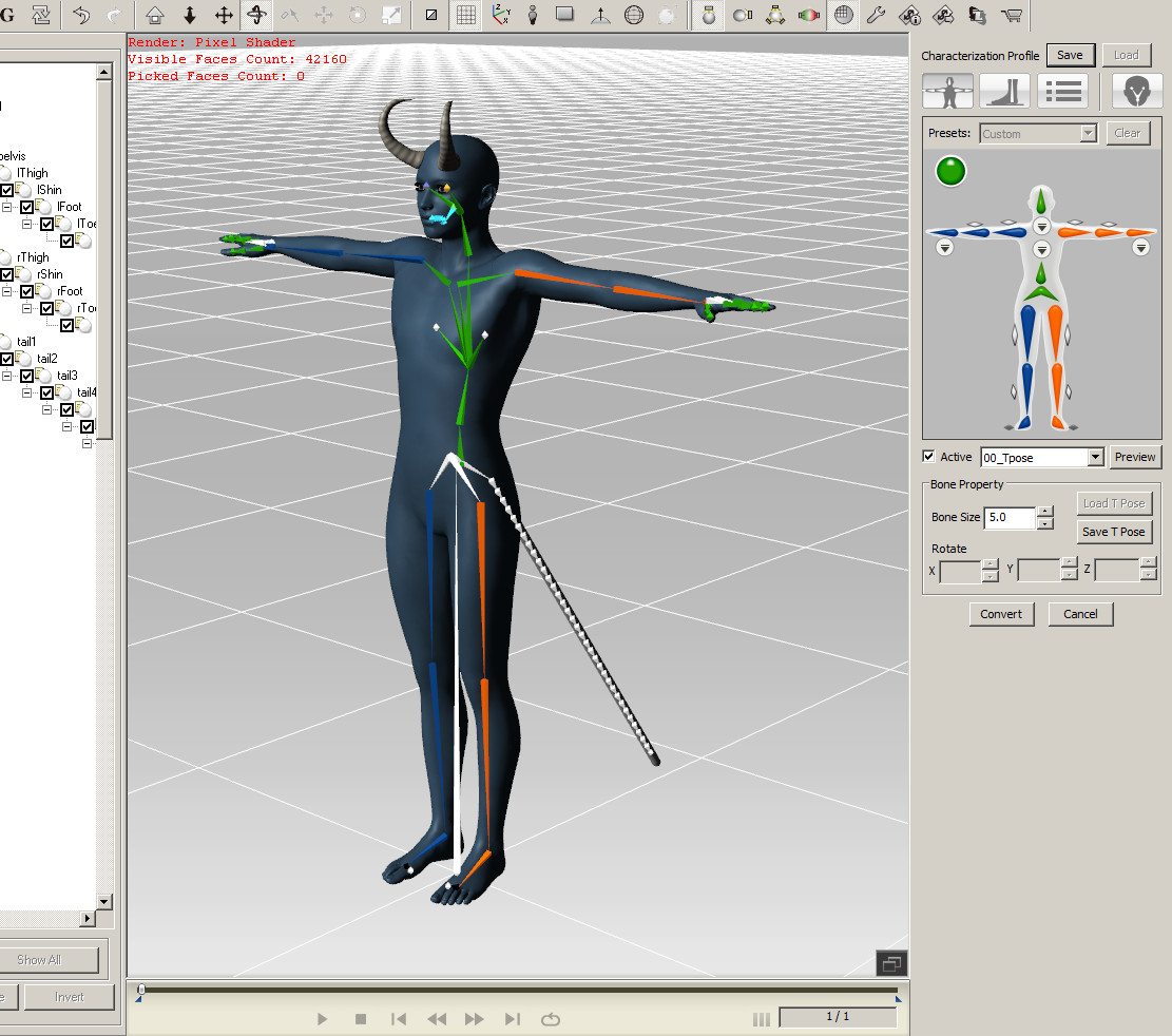

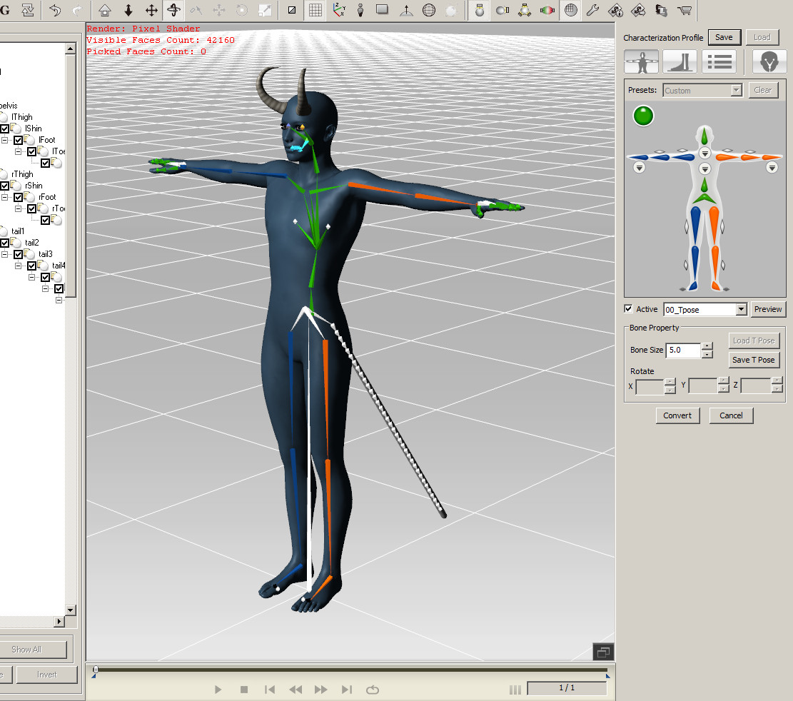

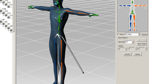

    Anbei ein Snap aus exchange. Das ist jetzt eine Genesis-Figur mit Tail und "iCloneFaceKey".
    Ich, der bisher noch nichts mit "Knochen" groß zu tun hatte - bin auch Vegetarier :D - kann nicht genau erkennen, ob nun "extended Bones" da sind? Für einen blutigen Anfänger sieht es auf den ersten Blick so aus als wären das Weiße die Knochen. :whistling: (Aber ich vermute mal, dass nur das farbige, wirklich zugewiesene Knochen sind?)
    exchange erkennt ja automatisch, dass es sich um eine Genesis-Figur handelt. Deshalb habe ich bisher nichts weiter an Anatomy und Posen daran verändert vor dem Export.

    Nö , du kannst ihnen einen Springeffekt (Busen wackeln zb ) :D geben oder dann über den Motion Layer editor dann anpacken und Posen . Wenn du sie nicht setzt hast du nur keine Zugrigff in iClone auf diese extra Bones .

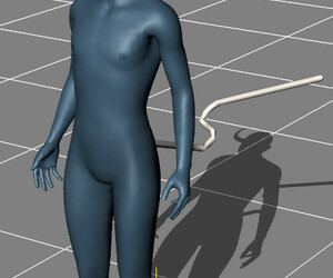

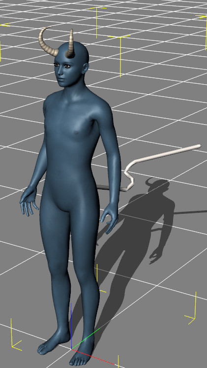

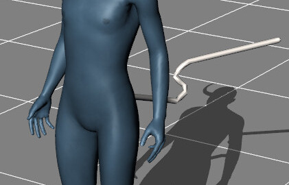

    Stellt man den Springeffekt beim angehängten Tail zu stark ein, dann sieht das ungefähr aus wie bei der Rhythmischen Sportgymnastic die Übungen mit den Bändern, da der Tail nun als "Band", unendlich langgezogen, durch den ganzen Raum wirbelt. Macht man einen farbigen Tail, sieht es lustig aus! (Siehe Anhang) ^^
