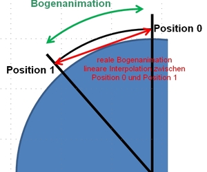

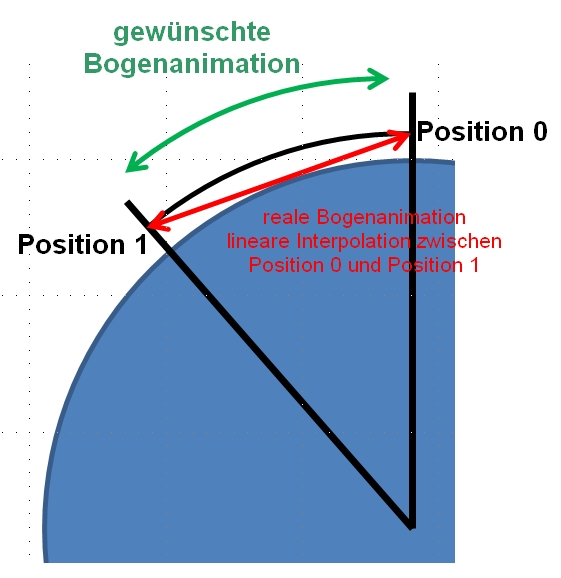

    Ich habe noch mal ein Bildchen angehängt, um zu zeigen, wo die Schwierigkeit liegt. Die Animation zwischen den beiden Endpunkten wird geradlinig / linear ausgeführt. Das Animationsergebnis sieht so aus, dass das "Gebilde" sich von einer viertel Elipse zu den Bogen wandelt. Das sieht sehr komisch aus.
    Ich habe die Animation in der Zwischenzeit mit dem Spline Modeller erstellt. Das war zeitaufwendig und das Ergebnis sieht nicht so schön aus.
    Ich werde die Lösung von Ascania verwenden.
    Vielen Dank noch mal an alle :)
