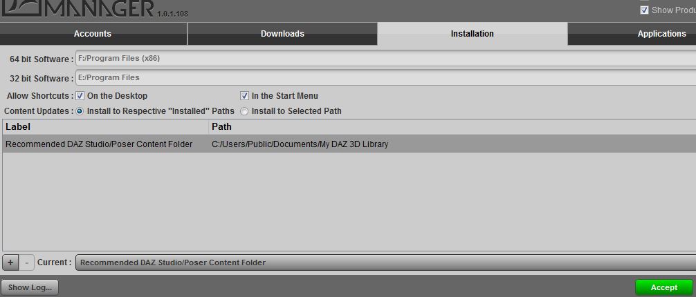

  • Wie man sieht, stimmen bereits die Installationspfade ganz oben links im Screenshot nicht: beim 64 bit Pfad steht F:/Program Files (x86) und für 32 bit steht E:/Program Files.
    Abgesehen von den unsinnigen Pfaden E und F wäre es gerade anders rum: 32 bit gehört in C:/Program Files(x86) und 64 bit in C:/Program Files.
  • Dummerweise ist bei dem Win7 das Laufwerk D: welches ich bisher für DAZ4 - 32 benutzt habe ein DVD-Laufwerk. Den Laufwerksbuchstaben kann man - warum auch immer - nicht ändern.
    Also ist was früher D: war jetzt E:
    DAZ 32-Bit muss also nach E: während ich aber DAZ 64 nach C: haben will.
    Da aber C: ein SSD-Laufwerk ist mit nur insgsamt 232 GB Speicher, will ich dort nur DAZ und später Photoshop oder Gimp, aber keine weiteren Programme. Deshalb habe ich dort F: eingetragen.
    Ist das falsch?
    Bezieht sich diese Einstellung jetzt nur auf DAZ oder auch auf andere Programmsoftware wie z.B. das Faceshop-Plugin?
    Bryce und Carrara und Hexagon sollen schließlich auf E: und dort auch vom DIM gefunden werden.
    Wie mach ichs richtig?

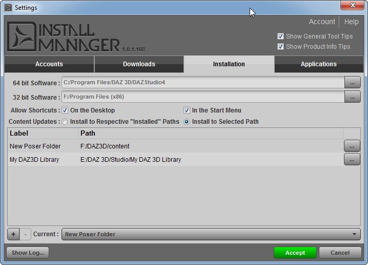

    jetzt schauts schon besser aus. Diesen blöden Recommended Folder ... C:\Users\ ... habe ich geändert in F:\DAZ3D\content für den Gen < 5 content. Ich glaube aber nicht dass das richtig war.
    Der DIM soll nur DAZ Content installieren - nach E: in My DAZ3D Library - in die Daz-Studio Formats
    Was ich sonst noch über DIM installiere und was eigentlich Poser ist soll er auch nach E: aber in Poser Formats installieren.
    Das hat er bisher richtig gemacht, habe mir nur leider nicht die Einstellungen notiert.
