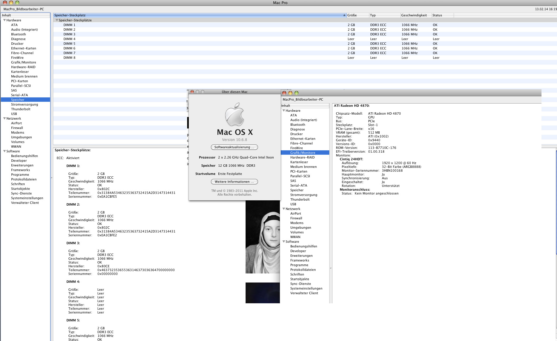

  • ich hab grad mal geprüft was bei für ne grafikkarte steckt und auch wieviel arbeitsspeicher drin ist...
    ist beides nicht so toll....
    nehmen wir als beispiel daz studio:
    wenn ich ein fibermesh importiere dann ist einfach hackt einfach alles... schon allein das objekt zu drehen oder
    den kamera standpunkt zu ändern geht fast nicht mehr...
    ist das ein hinweis auf die lahme grafikkarte oder ist es zu wenig speicher?

    anbei screenshots wie von den hardfacts meiner ausstattung
    danke für sachdienliche hinweise

    Auf den ersten Blick sieht der Arbeitsspeicher mit 12 GB bei Dir schon ganz ordentlich aus, nur der Grafikspeicher ist mit 512 MB für die Aufgabe etwas knapp bemessen. Du kannst Dich ganz gut an diesem Thema orientieren, dort werden die Anforderungen für dieselben Programme besprochen:
    Was braucht ein (Grafik-)Computer heute?
