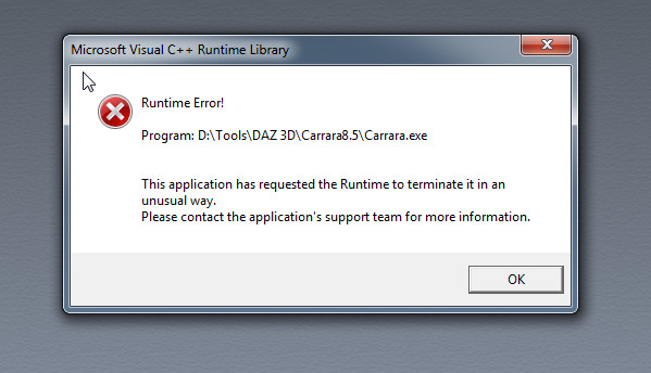

Hi,
ich habe mir jetzt Carrara 8.1 die 64-Bit Version installiert und ich bekomme beim Starten immer diese Fehlermeldung.
Woran liegt das?
Fehlermeldung beim Carrara-Start

Das kann daran liegen, dass dieser VET-Exporter nur in der 32-bit-Version funktioniert. Kann mich da ganz schwach daran erinnern bei der Übersetzung darüber gestolpert zu sein.
Hab's gefunden:
Im deutschen Handbuch ist folgende Stelle zu finden:
• VET - Viewpoint Experience Technology
Nur in den 32 Bit-Versionen enthalten!!!Lg
Kushanku -
Wie Kushanku richtig schrieb, es liegt an der Übersetzung von 32- zu 64bit :wacko:
Hi,
ja ist richtig, VET gibt es nur für die 32 Bit Versionen.Nur noch als Hinweis: Es liegt nicht an der dt. Übersetzung!
Was mich allerdings wundert, ist, dass Du diese Meldung überhaupt bekommst. Wenn ich das jetzt richtig in Erinnerung habe, sollten diese drei Dateien, welche die VET Extension bilden, gar nicht in den 64 Bit Versionen dabei sein.
Ansonsten schau mal in Dein Extension Verzeichnis und suche nach den Dateien: VettExporter.txt, VetExporter.mcx und VetExporter.dat.
Wenn es wirklich die 64 Bit Version ist, kannst Du diese problemlos löschen.rk66.

Hi,
lies bitte mal die Titelzeile. Den Fehler hatte ich auch schonmal.Da hat sich irgendwie eine Luafzeitkomponente von MS Visual C++ auf Deinem System verabschiedet.
Evtl. gibt es auch bei MS ein neues Update dafür.rk66.
Hi,
Hallo rk,
ja, ich habe die Titelzeile gelesen und die Laufzeitkomponente ist auch auf dem letzten Stand.
Diese Fehlermeldung entstand übrigens mit der 64bit-Version von Carrara, die ansonsten sehr schnell und sehr zuverlässig arbeitet.
Da ich ansonsten keine Probleme mit dieser Laufzeitkomponente habe, weiss ich auch nicht, ob überhaupt ein Fehlerbericht erstellt wird, wo man dann genauer diesem Problem nachgehen kann?!?LG
Linda -
Hi,
probiere mal: Start > Ausführen, hier gibts Du "Ereignisanzeige" ein und klickst darauf.
Im erschienenden Fenster kannst Du dann nach Protokollen mit aufgetretenen Problemen suchen.rk66.
