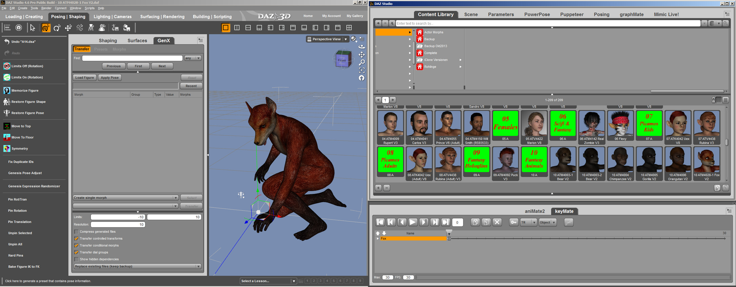

  • Dein Programmlayout (DS) gefällt mir gut. Gibt es dafür eine Basiseinstellung, denn ich habe z.B. nicht den separaten Tabreiter GenX??? ?(
    Man kann sich das Layout ziemlich gut selbst einrichten wie man das möchte. Ich habe zwei Bildschirme nebeneinander stehen und habe somit viel Platz für das Programm.
    (siehe Anhangbild)
    Aber das ist ja das tolle beim DS, dass man es so einrichten kann wie man es möchte. :)
    Tabs hinzufügen = diese aufrufen und dann andocken, geht ganz einfach:

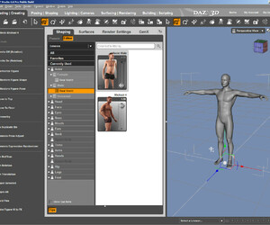

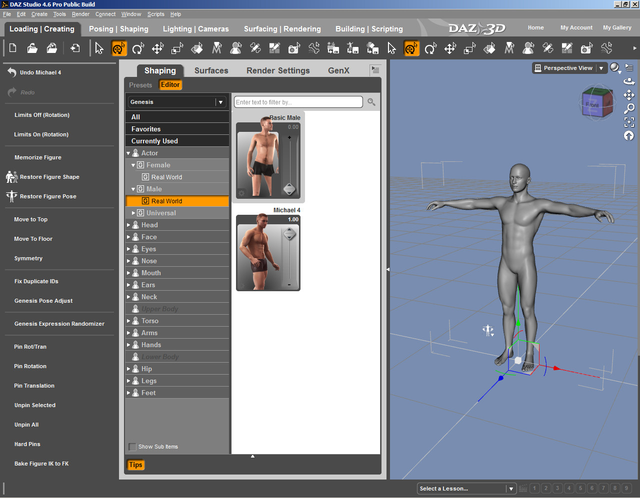

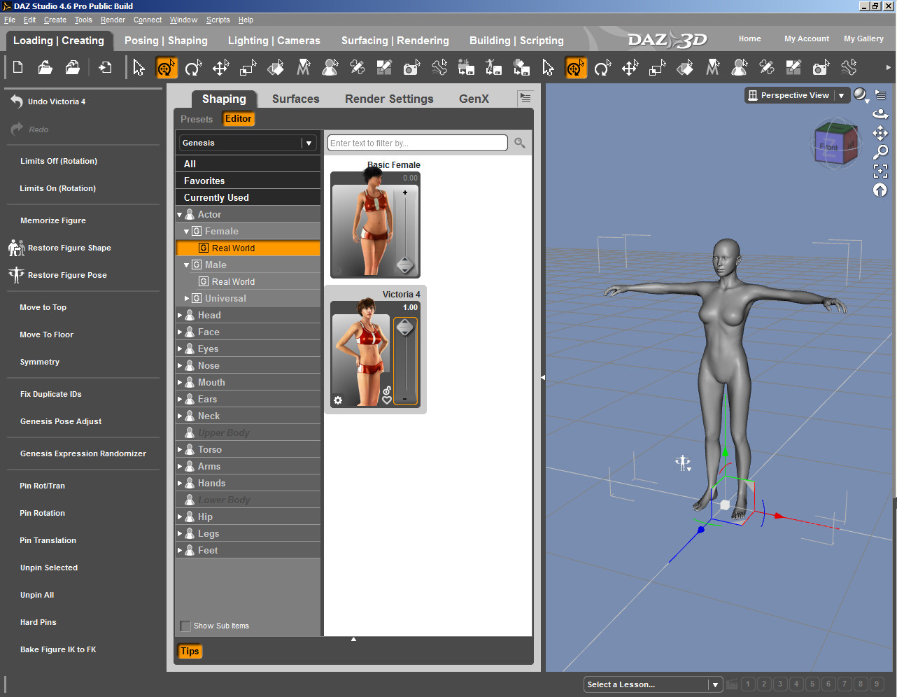

    Wenn Du mit GenX einen Morph von V4 für Genesis erstellt hast, dann möchtest Du vielleicht, dass die gemorphte Figur bei Genesis auch wirklich so aussieht wie bei V4. Das funktioniert aber nur, wenn man aus der Genesis-Grundfigur eine Figur macht, welche genauso aussieht wie die V4 Figur (= V4 Clone).
    Durch den Kauf und die Installation von "V4 und M4 Shapes for Genesis" hast Du zwei zusätzliche Schieberegler im Shaping-Tab bekommen. Kann sein, dass Du diese Regler gefunden hast, aber eben davon ausgegangen bist, dass die generell beim DS dabei wären. Aber die sind erst durch dieses Paket hinzu gekommen. (siehe Anhangbilder)
    Der von V4 ist unter "Actor" "Female" "Real World" und der von M4 unter "Actor" "Male" "Real World" zu finden.
    Durch injizieren der Schieberegler wird aus der Genesis-Grundfigur eine V4, bzw. M4 Clone-Figur.
    Und erst dann sehen auch die mit GenX konvertierten Morphs so aus wie bei der Originalfigur.
    Aber man kann z.B. statt dem "Victoria 4" Schieberegler auch den "Basic Female"-Regler nehmen oder "Victoria 5", falls man die hat. Die mit GenX konvertierten Morphs wirken dann natürlich verschieden - nicht unbedingt schlechter. Das sind Kombinationsmöglichkeiten. :)
