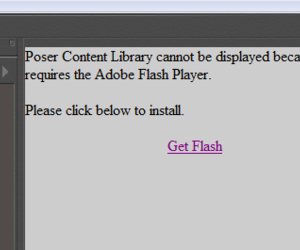

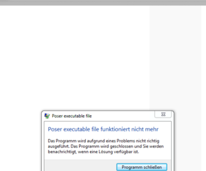

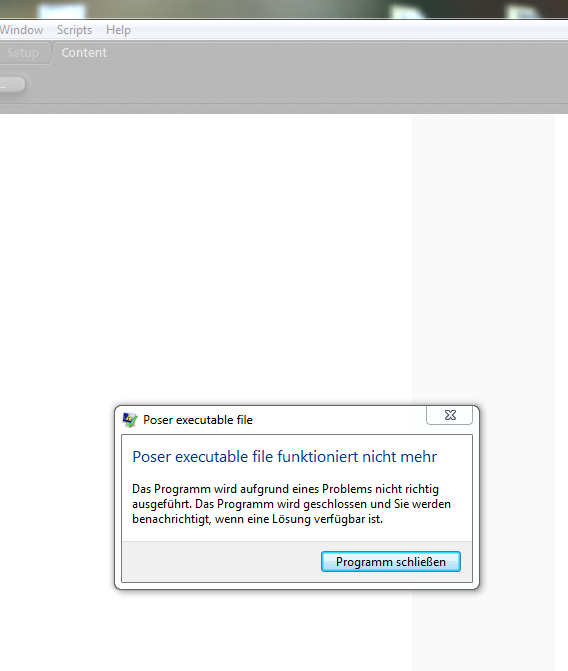

    ich wollte jetzt auf meinem neuen Rechner wieder Poser installieren - und bekomme genau die gleichen Probleme wie auf meinem alten Rechner:
    - es wird kein Content angezeigt und wenn man in das Fenster Content geht stürzt Poser ab.
    Wo sag ich denn Poser 9 wo der Content ist?

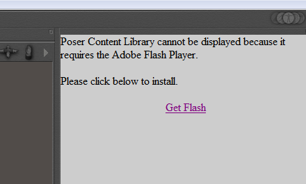

    immerhin weiß ich jetzt dass es wieder am Flash liegt.
    Genau dasselbe Problem wie beim alten Computer
    Habe jetzt schon einige Male den Flashplayer aktualisiert und mir beinahe dabei wieder die Google-Toolbar und so Zeug eingefangen.
    Kann es sein dass Poser 9 ne alte Flash-Version braucht?

  • Danke. ich habe den Fehler inzwischen gefunden: Man muss Flash INNERHALB POSERS installieren. Habe es geschafft ohne aus Versehen die Google-Toolbar mit zu installieren.

    Ätzend ist, dass ich nicht nur Flash, sondern auch Java (?) dafür installieren musste.
    Damit du jetzt nicht kapitulierst, es ist das "magische" => jre-7u51-windows-i586.exe und das => install_flashplayer12x32ax_gtbd_chrd_dn_aaa_aih-exe ;(

    Ich empfehle dir zuerst nur das Flash-Teil zu installieren, dann zu testen, denn ggf. brauchst du den Java-Krempel nicht ;)
