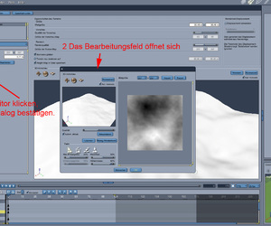

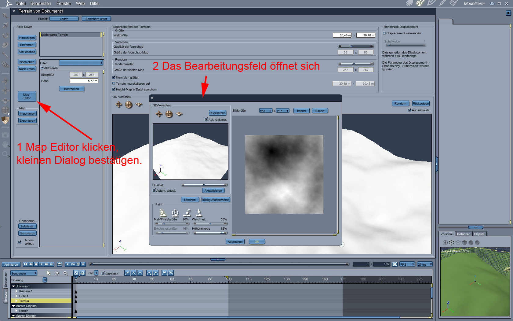

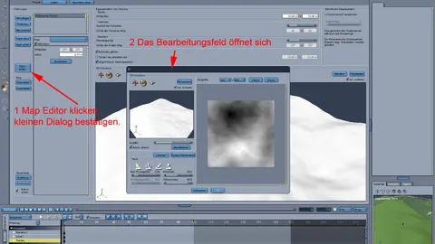

Moinmoin,
siehe Screenshot:
Präzise Eingaben in Graustufen-%-Werten würde ich auch eher vorher im Bildbearbeitungsprogramm vornehmen. Die Feinanpassung nach Eingabe von Grössen-Werten kannst Du später jederzeit im Modellierraum erledigen.
