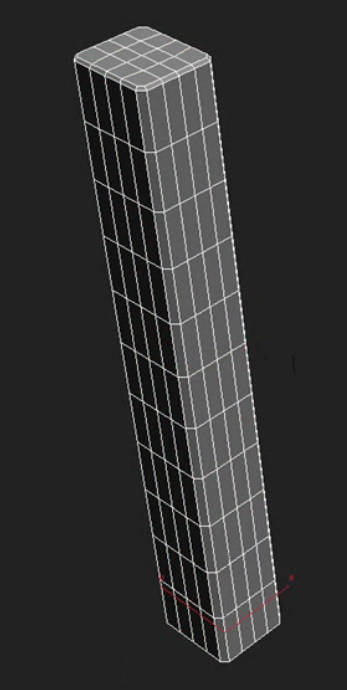

Wie schaffe ich das am besten und einfachsten, so ein Teil gleichmäßig mit Hex auf zuteilen? Hier ist Hex unter anderen Verbesserungswürdig. Hier ist ein Bild, um was es sich handelt.

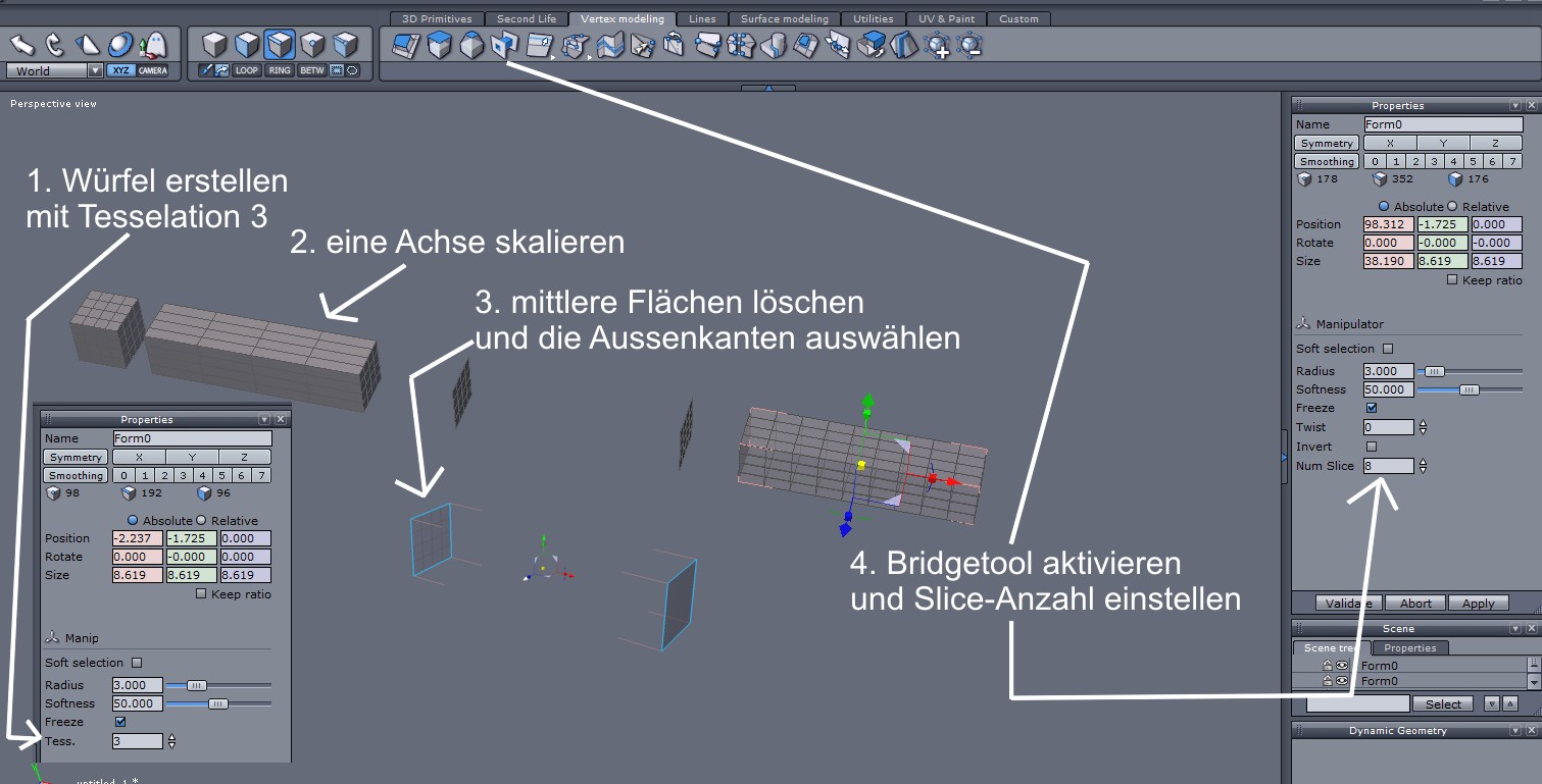

Deine Frage ist eigentlich schwierig zu beantworten, weil der Ausgangspunkt nicht bekannt ist. Da Hex kein Loop-Cut-and-Slide-Tool hat (wie z.B. Blender) muss man hier wissen wie das Teil eigentlich beginnt, weil man da in Hexagon ein wenig tricksen bzw. Umwege gehen muss. Weiß man/frau z.B. ich brauche jetzt so einen Balken (genau wie in Deinem Beispielbild), dann würde ich so vorgehen:

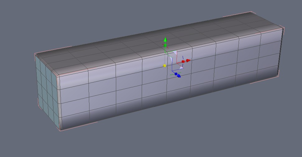

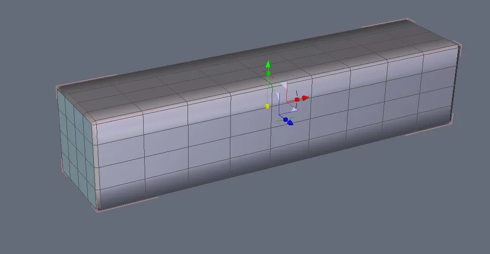

Die Längskanten müssen dann noch mit Fillet gebevelt werden und die Kopf und Fußflächen mit Extrude.....Ergebnis
Wir hatten dieses Thema schon einmal und hier habe ich die gleiche Technik gezeigt, zwar nur an einer Fläche aber das Prinzip ist das gleiche.
