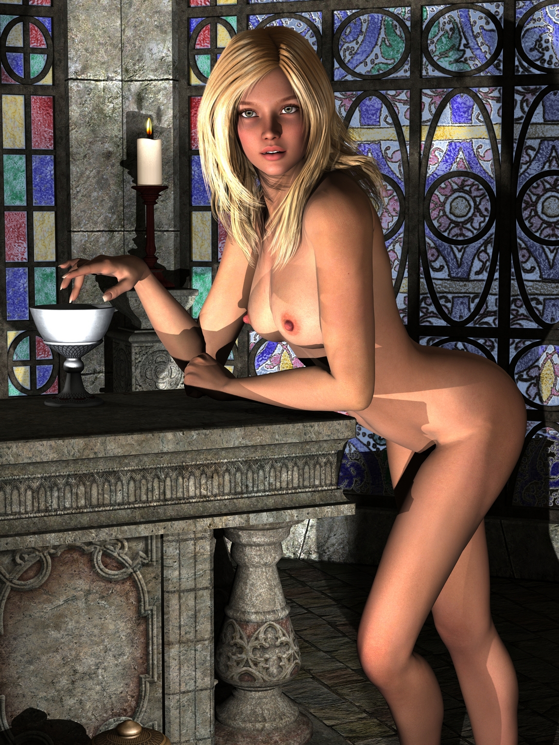

Verwendete(s) Programm(e): DAZ 4.6
Hallo an alle...
Da ich immer noch Anfänger bin,muß ich mir vieles noch erst erarbeiten.In dem angehängten Bild habe ich zum ersten Mal mit farbigen Licht gearbeitet.Ich denke,daß es mir doch schon ganz gut gelungen ist...
Red Night
- Final
Sven -
6. Juni 2014 um 01:44
Es gibt 12 Antworten in diesem Thema, welches 4.570 mal aufgerufen wurde. Der letzte Beitrag (
Jo - das ist es! Damit es nicht gar so gleichmässig wirkt (Feuerschein etc.) könnt ich mir gut vorstellen, noch eine Gel-Textur drauf zu legen...
Jepp die Beleuchtung kommt gut. Wenn die Haut der Lady etwas natürlicher (SSS) rüberkäme, wäre es sogar voll gut.
Kushanku -
Ich hab mal auf die Empfehlung auf die Haut SSS raufgelegt,aber besser sieht das nicht aus.Eher der Gegenteil...
Mit den Einstellungen für SSS muss man ganz vorsichtig umgehen, sonst sieht es wie Wachs aus. Da ich DS nicht benutze, kann ich Dir keinen Tipp geben, wie die Werte da sein müssen. Es könnte auch sein, dass diese Hauttextur garnicht dafür ausgelegt ist.
Kushanku -
Falls du den Subsurface Scattering von Age of Armor benutzt - da gibt es eine Skin-Einstellung. Ich experimentiere auch gerade.
Was hast du benutzt, um SSS aufzutragen? SubSurface Scattering (SSS) ist ein Spezialshader, das ist nicht mit Specularity oder einem der "normalen" Channels gleichzusetzen.

Eigentlich muß ich schon längst im Bett sein,ich muß morgen wieder arbeiten,aber die Antwort gibt es noch.

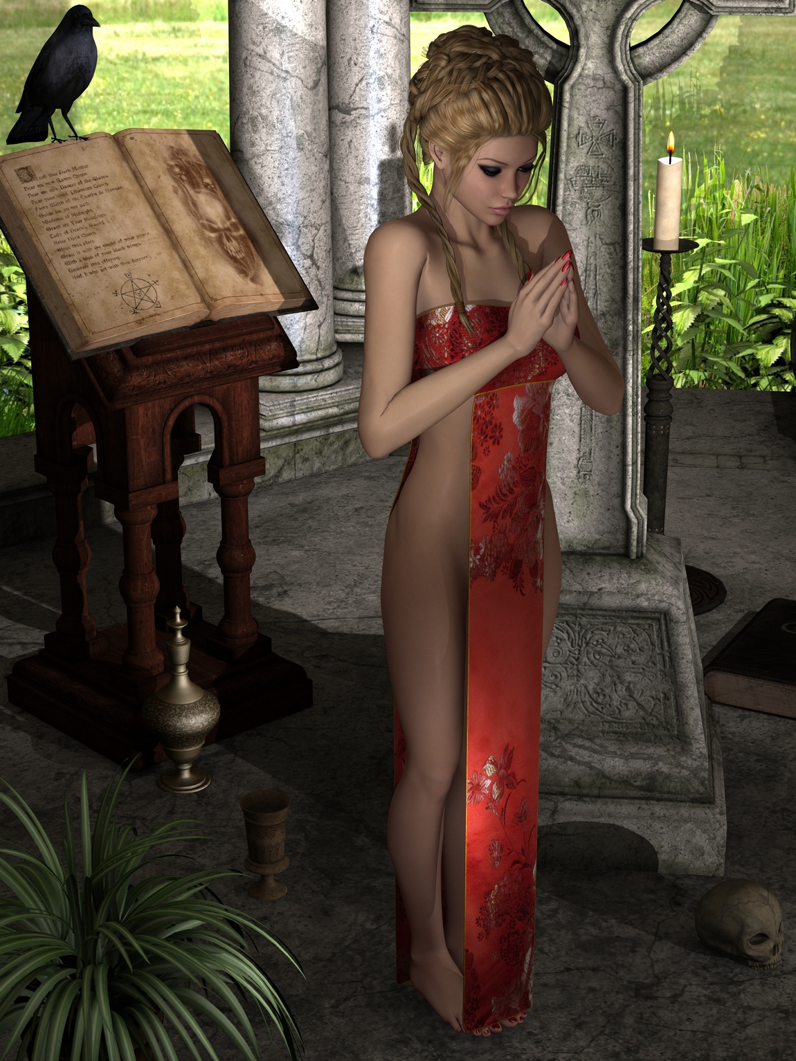

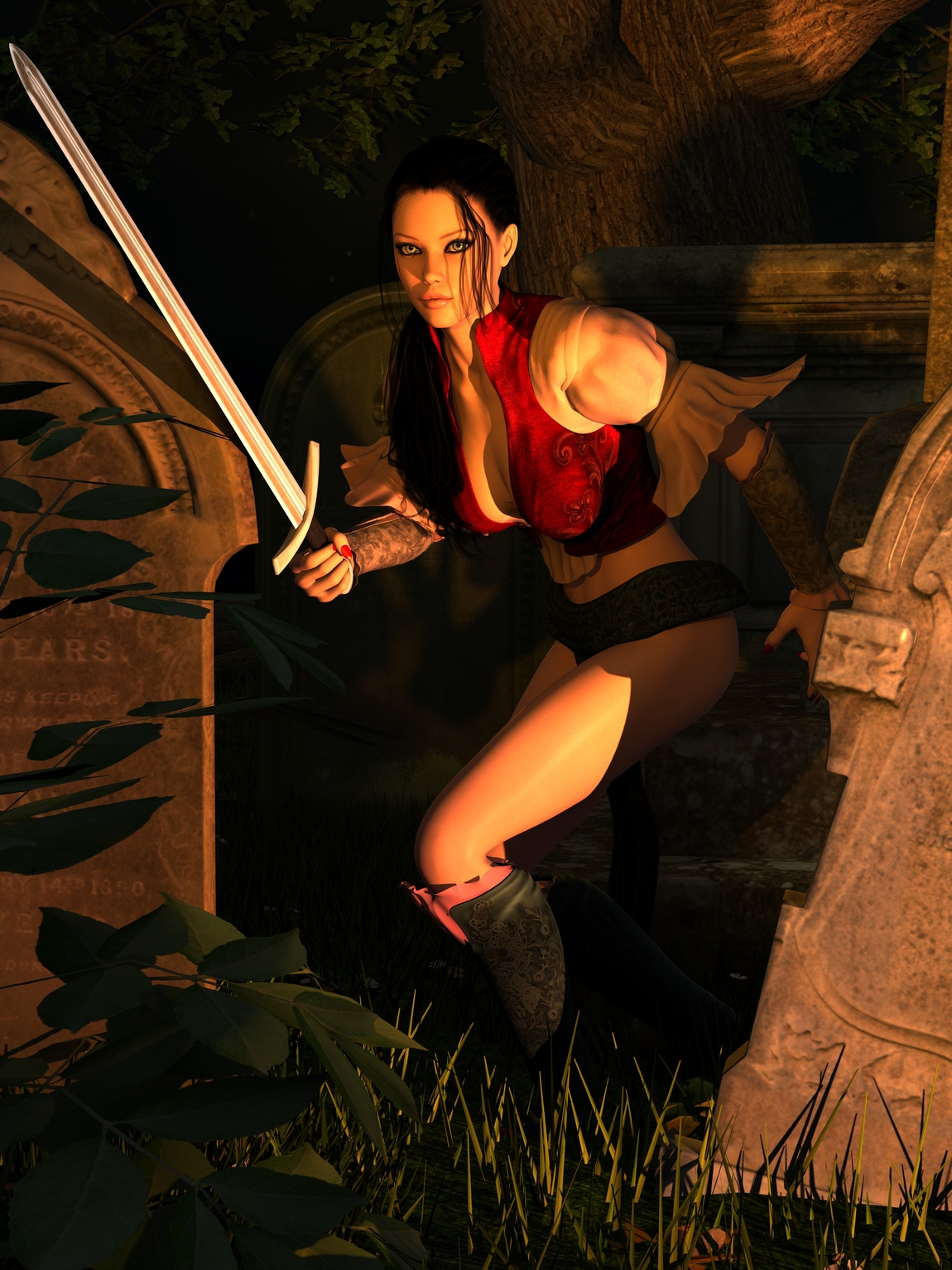

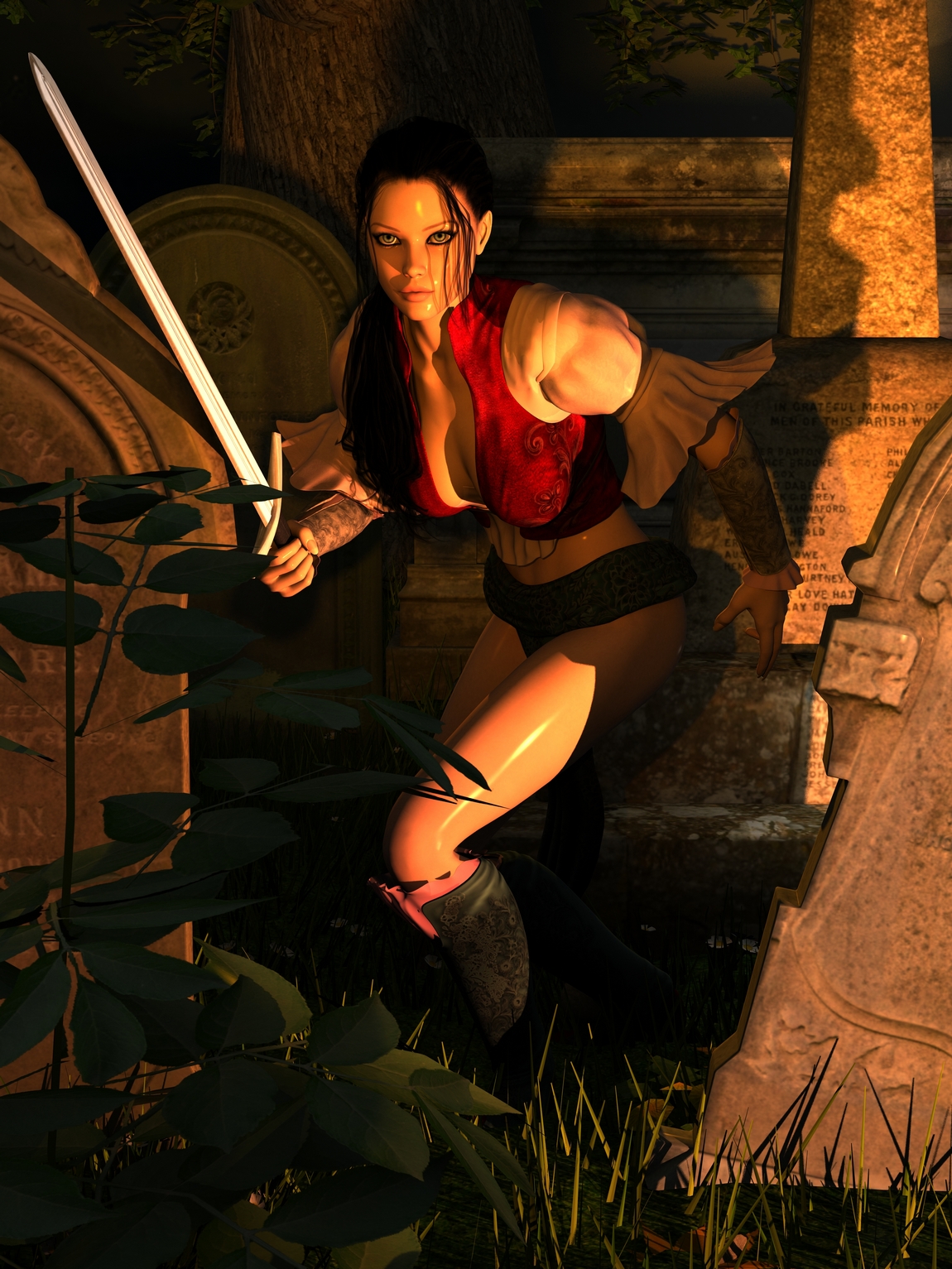

Der Charakter bringt bringt mehrere Skins mit,normal und SSSMats.Das erste Bild trägt normal Mat,so wie ich alle Bilder erstelle,beim zweiten habe ich dann nur die SSSMat raufgelegt,mehr nicht.Ich hab schon öfters mal mit SSS experimentiert,aber das sah alles so unnatürlich glänzen aus.Das Girl auf dem Bild ist Nela aus meiner Drachenschwester-Story,eigentlich meine Lieblingsfigur,aber die Haut ist nicht optimal.Ich habe Charaktere,die wesentlich natürlicher aussehen.Ich hänge mal ein paar Bilder zum Vergleich.
Bild 1 ist "Ksenia" aus dem DAZ-Shop und Bild 2 ist "Jamie" von Silver von ReRo.Beide wunderbar natürlich.
Bild 3 und 4 ist wieder Nela,eigentlich "Nyxia" auch von ReRo.Auch hier feht irgendwie die Tiefe,beide sind normal MATs.
Wie ich die Bilder eben ausgesucht habe,ist nur der Charakter so unnatürlich :nachdenklich:

Aahh, ich glaube, wir kommen dem Problem näher: wenn die Sachen SSS-Mats haben, sind sie oft für Poser, wenn keine .ds(a) oder .dsf-Datei dabei ist. Das Problem ist, dass SubSurface-Scattering ein "Extra"-Channel ist, der bei Poser und DS unterschiedlich funktioniert. Wenn also nur Poser-Dateien dabei sind, kannst du die für DS vergessen.
Aber, wie gesagt, DS gibt frei Haus eine Möglichkeit, SSS einzustellen: Omnifreakers HumanSurfaceShader (HSS), oder auch UberSurface, womit du noch mehr Channel bekommst.
Wichtig dabei ist, dass du, wenn du den Shader anwendest, Vicky ausgewählt hast, im Surface-Tab alle relevanten Surfaces ausgewählt hast (von Nostril an runter bis Toenail und dann mit STRG Toe- und Fingernail wieder rausnehmen), und beim Laden des Shaders die STRG-Taste gedrückt hältst. Es erscheint ein Dialog, bei dem du "Ignore" bei den voreingestellten Maps auswählst, und "selected surfaces only". Das ist deshalb wichtig, weil er dir sonst alle Maps rausschmeißt - dann hast du eine weiße Vicky.Dann hast du im Surface Tab noch ein paar zusätzliche Channels, unter anderem eben "SubSurface Scattering". Probier damit rum; es kann sein, dass du Farbe und Intensität ändern musst.
Der Subsurface-Shader von Age of Armour bietet noch ein paar Optionen mehr, und falls das Gummy Shader Addon noch immer free oder gerade günstig ist - der pinke Gummy Shader passt schon prima, wenn man die Farbe dann auf ein gaaaanz leichtes Rosa abtönt (z.B. 255-235-225). Dann allerdings Glossiness wieder runterdrehen (aktuell hab ich das drin, mit Glossiness 40% und Specular Strength 15%).
Zu deinem ersten Bild: Es sieht wirklich gut aus, da u.a. auch dein Lichtspiel zur Perspektive sehr ansprechend ist
So,dann bin ich wieder...
Lessa,Danke für diese enorme Fleißarbeit.Das kann ich aber erst alles an einem freien Tag ausprobieren.
Ich habe mal schnell geschaut,"Nyxia" ist für V4,Genesis,Poser und DAZ ab 3x.Habe mal schnell drei Bilder gemacht,pure Pose und ohne Licht.Bild 101 V4 Norm.Mat,102 SSS Mat und Bild 103 Genesis.Ich glaube bald,dieser Glanz ist vom Creator so gewollt ?!?Ach ja,das Age of Armor habe ich drauf,aber nie mit befaßt.Muß ich mich demnächst einfriemeln.@Linda:Danke das dir das Bild gefällt.War mehr zum Herumprobieren gedacht.
Nachtrag:Habe noch ein wenig herumgespielt,und habe die Glossiness der Haut mal auf 50 % gesetzt,und schon ist der Glanz weg und die Haut wirkt natürlicher und poriger.Störend ist jetzt nur noch der Glanz in den Augen.
Es mag sein, dass die Standard-Mats in DS funktionieren, die SSS-Mats, die mitgeliefert werden, aber nur in Poser tun. Das kannst du prüfen, indem du die Endung der Dateien einblendest und schaust, ob es eine pz2 oder eine ds(a)-Datei ist. DS nimmt, was Zusatzchannels angeht, nur .ds(a).
