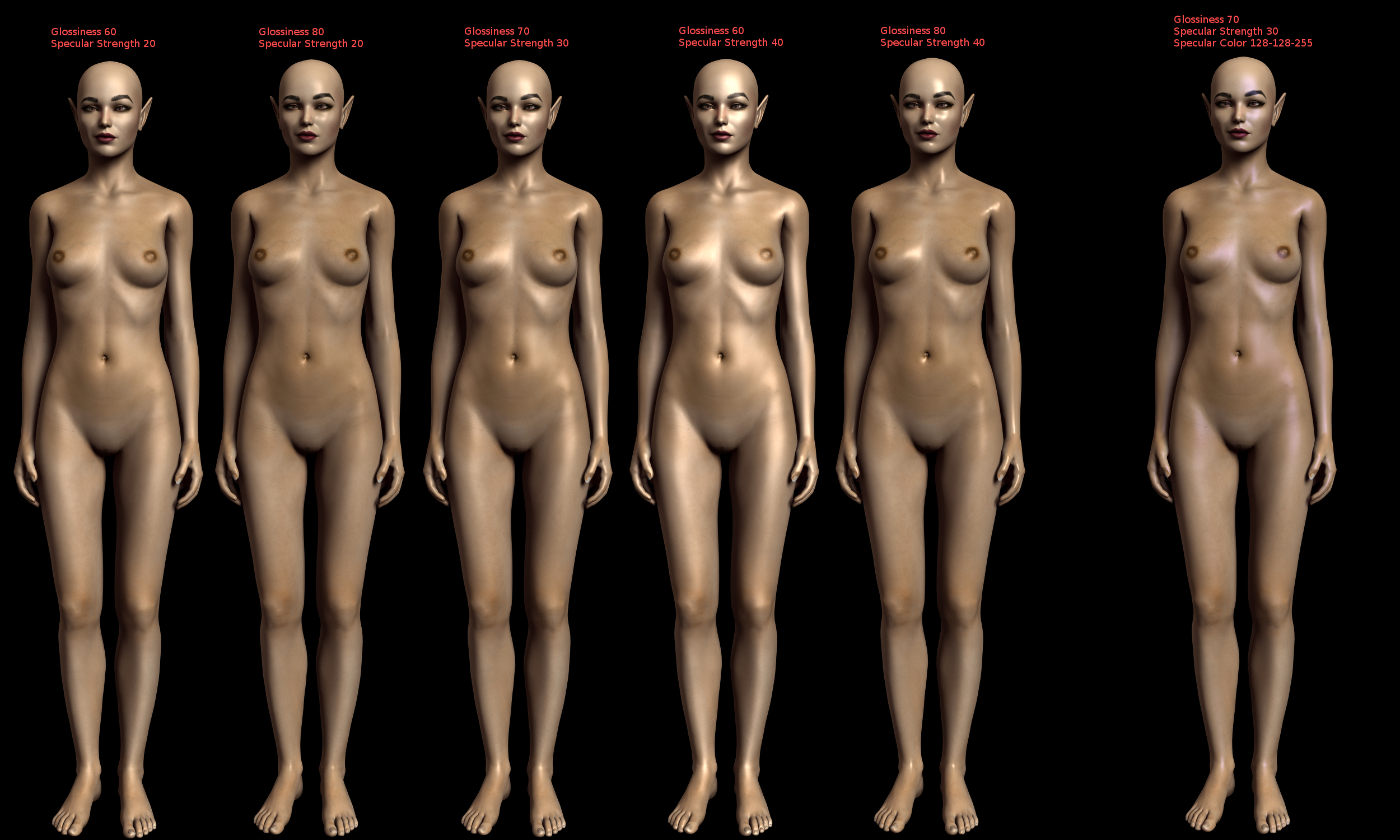

Der Specularity Channel ist das Maß dafür, wie sehr etwas glänzt. Dabei gibt es zwei wichtige Werte: Glossiness und Specular Strength. Glossiness bestimmt die Größe des Lichtpunktes - von riesig und total verschwommen bis hin zu winzig und scharf umrissen (100%). Specular Strength bestimmt die Stärke des Glanzes (nicht der Reflektion! Dafür gibt es den Reflection Channel.), von wenig glänzend (wie Papier) bis hin zu hochglänzend (Metall oder Plastik). Wenn man an diesen Reglern herumspielt, kann man viele Effekte hervorrufen. Dazu kann man noch die Farbe des Glanzes einstellen, die in etwa dem Hautton entsprechen sollte, oder der Farbe der Flüssigkeit, die glänzen soll.
In deinem Fall willst du einen mittelmäßig klar umrissenen Glanz (Öl zieht ja ein wenig in die Haut ein), und eine nicht zu hohe Stärke, weil sonst einige Stellen fast weiß sind.
Ich habe dir mal ein paar Beispiele gerendert.
Die Figur ist eine V4, mit der Semiramis-Haut (ReRo), einem Uber Environment Soft Box und einem Distant Light mit 30% Shadow Softness. Dass ich die Augen rot gefärbt habe und sie ein leicht rötliches Licht verbreiten liegt daran, dass ich eigentlich was ganz andere gerendert habe.
Um den öligen Glanz zu erzeugen, habe ich im Surface Tab, Advanced-Reiter, die Specular Color auf 255-235-225 gestellt und die Glossiness und Specular Strength auf die bei den Bildern angegebenen Werte. Und ich habe eine eingefügt, bei der ich die Specular Color auf 128-128-255 umgestellt habe.
Wie du siehst, glänzen sie ganz unterschiedlich - die erste könnte als ein bisschen verschwitzt durchgehen, die in der Mitte ist schon ziemlich ölig, und die mit Glossiness 80 und Specluar Strength 40 sieht aus wie aus Plastik.
Das ist vielleicht eine Möglichkeit, zu sparen, wenn keine Tropfen oder Rinnsale sichtbar sein müssen. -

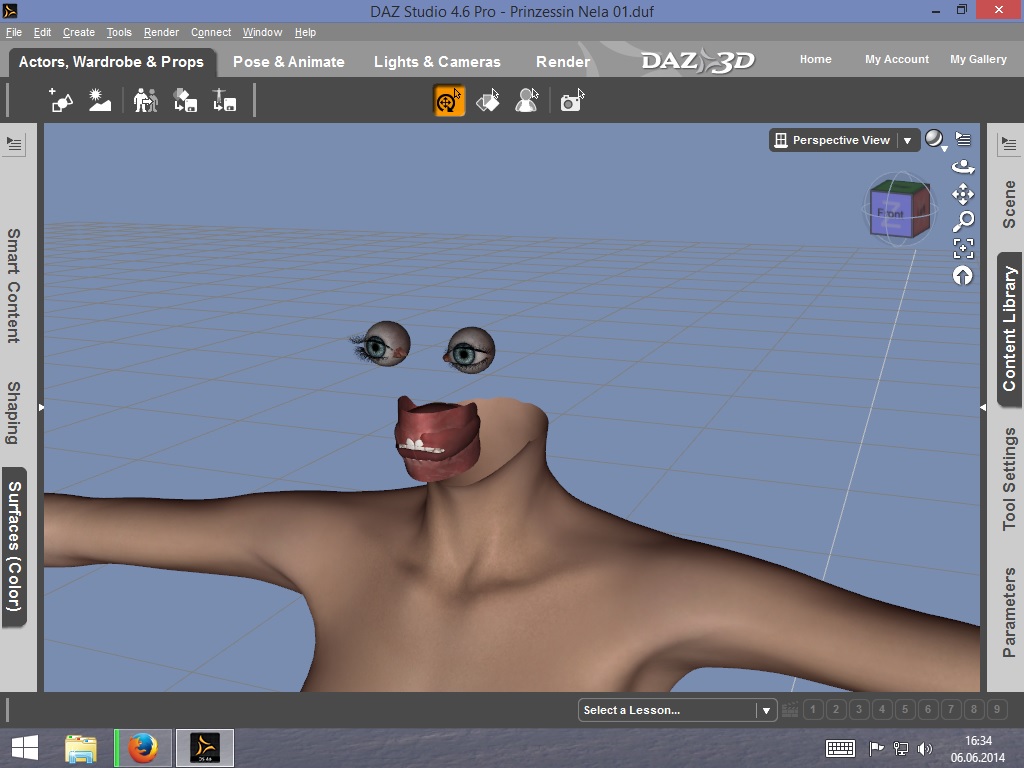

Ich habe in der Zwischenzeit auch ein wenig ausprobiert.In dem abgehängten Bild habe ich nur die Glossiness auf 70 gestellt.Obwohl noch kein bißchen Licht drauf ist,kommt der Effekt schon in eine akzeptable Richtung.

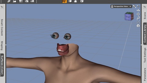

Hallo zusammen,
ich wollte das Thema hier nochmal aufgreifen, weil ich auch jetzt frisch den Wunsch entwickelt hab, so einen Öl-Effekt auf die Haut zu zaubern, was mir aber bislang nicht gelungen ist. Ich hab dazu auch eine andere aktuelle Anleitung auf einer anderen Seite gefunden, wo die einzelnen Schritte erklärt werden, zumal sich auch hier über die Jahre an den Einstellungs-Optionen im Surface-Skin-Tab einiges verändert hat, also insofern, dass heute bei den aktuellen Figurenviel mehr bzw. andere Schiebe-Regler zur Verfügung stehen, die mich aber mehr verwirren, weil ich nicht weiß, was für was zuständig ist.
Diese neuere aktuelle Anleitung (s.u.) klingt jedenfalls für mich ziemlich nachvollziehbar, aber an einem Punkt weiß ich nicht weiter, was damit gemeint ist, nämlich folgender Satz im 3. Punkt, wo steht "I then select the Geometry Shell and apply the Iray Water shader to it." Was genau ist mit dem Satz gemeint und wie genau mach ich das, um diesen "Iray Water Shader" auf diese hinzugefügte Geometry Shell zu bekommen? Anbei die ganze Anleitung und ein Screenshot von der Passage, an der ich allein nicht weiter weiß
Zuerst musst du die Geometry Shell erstellen (Option im Create-Menü).
Dann diese Shell auswählen, alle Surfaces der Shell auswählen und in der Bibliothek den Water Shader finden und anwenden. Ein Paket mit Basis-Shadern wird mit DS mitgeliefert, der Ordner heißt Iray Uber, wenn ich mich nicht irre.
