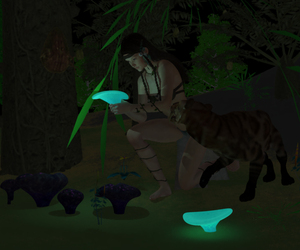

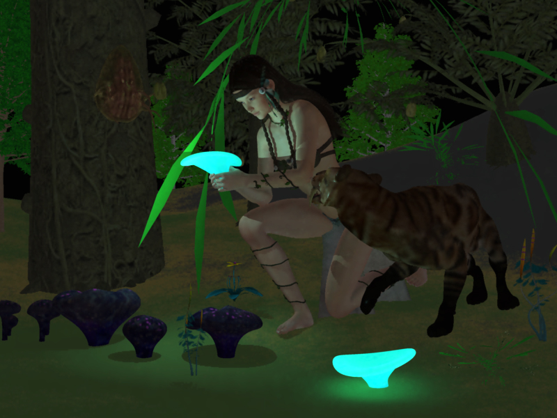

    Mal etwas Hübsches für Zwischendurch. ;)
    Dieses Bild ist mein Erstling mit Carrara. Ich werde die Szene noch verbessern, sobald ich herausgefunden habe, wie ich das machen muss. :idee
    Insgesamt verstärkt sich die Bindung zwischen mir und Carrara, welches ich fortan als Ersatz für Bryce verwenden möchte. Es hat natürlich seine Eigenheiten, an die ich mich erst gewöhnen muss. So sind z.B. anders als im DAZ-Studio in Carrara bei den Gliedmaßen der Figuren Bewegungsgrenzen festgelegt, die zuerst entfernt werden müssen, um die Figuren wie gewünscht in Positur bringen zu können. Auch ist das Shader-Konzept in Carrara sehr komplex und hat man in der Instanzenliste die falsche Hierarchieebene ausgewählt, schon dreht man am falschen Shader und es passiert gar nichts (sichtbares). Den Materialeditor in Bryce fand ich da handlicher. Ein lästiges, weil immer wiederkehrendes Problem ist das Durchstechen der Haut durch die Kleidung. Die Anpassung von Kleidung an die Figur über "Fit to..." funktioniert nicht immer. Manche Kleidungsstücke lassen sich über die Parameterschieber noch ein wenig "aufpumpen", aber das Ergebnis ist nur bis zu einem gewissen Grad akzeptabel. Um dieses Problem zu umgehen, habe ich mich hier mal für den einfachen Weg entschieden. ;)
    Die Figur ist Viktoria 6. Bei den drei größeren Bäumen handelt es sich um Modelle von XFrog (Alethopteris), die Bäume im Hintergrund sind mit Carrara-Bordmitteln erstellt. Die Pilze entstammen der "Alien Plants"-Sammung von Petipet (DAZ). Vom Smilodon habe ich zwei Modelle, wobei das schönere grundsätzlich das aus dem "Big Cats 2"-Paket von DAZ ist. Leider hat die DAZ-Katze in Carrara nur leere Augen (ohne Textur) und würde in dieser Zusammenstellung auch die Systemressourcen der Szene sprengen. Für die Katze im Bild habe ich das Modell von DinoRaul (Renderosity.com) ausprobiert. Diese Katze hat zwar Augen, aber leider trägt das Fell einen so heftigen Glanz, dass das Tier unter direkter Beleuchtung aussieht wie aus Plastik. Diesen Glanz habe ich noch nicht wegbekommen.
  • Idee und Effekt kommen gut :thumbup:
    Auf meinem Monitor verschwindet jedoch leider das Umfeld im Dunkel, so dass Details kaum mehr erkennbar sind. Damit es auf allen Bildschirmen gut sichtbar ist, evtl. irgendwo links oder rechts ausserhalb des sichtbaren Bildausschnittes noch ein schwaches Zusatzlicht setzen?

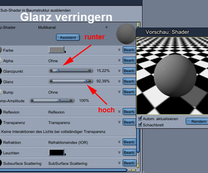

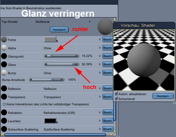

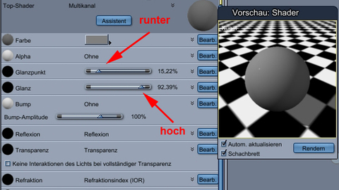

    Dem Tier nimmst Du den Plastikglanz, wenn Du den Shader einstellst wie im Screenshot gezeigt.

    Achja, wegen dem Glanz, den kannst du ganz einfach im Textureditor umstellen...

    Jepp ist etwas finster geraten. Für eine solide Nachtstimmung könntest Du eines der Sky-Presets mit Mond verwenden. Da ist ein Nachthimmel mit Mond bereits gut eingestellt und Du musst nur noch für die individuelle Beleuchtung Deiner Kernszene sorgen.

    Eure Anmerkungen zur Helligkeit habe ich zur Kenntnis genommen. Die Vielfalt der Monitore scheint unergründlich zu sein. Auf jeden Fall Danke für den Hinweis.

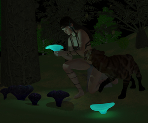

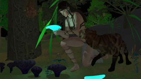

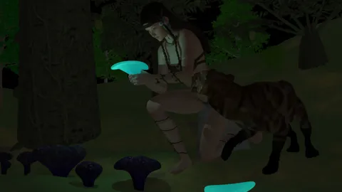

  • Ich habe das Bild heute überarbeitet und die Helligkeit etwas anders eingestellt. Ich hoffe, dass es jetzt besser zu sehen ist.

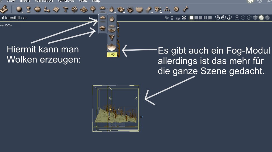

    Eigentlich wollte ich noch einen leichten Bodennebel einfügen. Wenn ich allerdings im Atmosphäreneditor die Nebelschieber (auch voll) aufdrehe, passiert gar nichts. Ist das überhaupt der richtige Weg oder muss ich am Boden noch ein flaches Objekt anlegen und diesem eine Nebeltextur zuweisen? Hat schon mal jemand von euch Nebel in Carrara gemacht?
    Besser ja. Alles was allerdings kein Licht abbekommt wirkt etwas unnatürlich flach und der Boden unter ihr und der Katze und auch der leichte Hügel rechts brauchen etwas Struktur.
    Für Bodennebel würde ich mit Wolken experimentieren. Diese Wolken sieht man allerdings erst beim Rendern, im Assemble-Room hat man nur den Container der Wolke. Kannst aber mit dem Ausschnittrender (Kamerasymbol am linken Rand anklicken und Render-Bereich mit Auswahlrahmen auswählen) auch im Assemble-Room immer ganz schnell eine Vorschau bekommen.
    Hab' Dir noch ein Bild dazu eingefügt:
  • Ja, das ominöse Fog-Modul :thumbup:

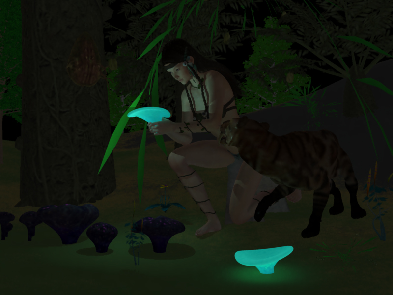

  • Ich finde das Bild von der Idee und Machart sehr gut, wobei ich denke, du hast dir gleich ziemlich schwierige Lichtverhältnisse rausgesucht. :)
    Da ich kein Carrara habe und nichts zu dessen Möglichkeiten sagen kann, etwas allgemeine Kritik. Die Katze finde ich schon sehr gut positioniert, als wenn sie den Pilz anschaut und sich zugleich wundernd an die Frau wendet. Die Position der Frau ist auch schön, was den Oberköper und den Kopf angeht, der Gesichtsausdruck ist sehr passend. Ich finde das rechte Bein etwas seltsam, ich dachte zuerst, typisch V4 mit oberovalem Oberschenkel und Abknickknie, aber das ist ja scheinbar V6. Vielleicht kann man das durch einen etwas anderen Winkel des Unterschenkels etwas harmonischer hinkriegen? Beim linken Knie habe ich irgendwie das Gefühl, dass es nicht am Boden ist; das liegt vielleicht an den völlig fehlenden Schatten. Kann man den Lendenschurz am Oberschenkel noch etwas besser zwischen die Beine kriegen? Und unten vielleicht etwas horizontal umknicken, wenn er aufliegt? Wenn er nicht aufliegt, sollte er hinten vertikaler stehen. Die Zöpfe der Frau müßten mehr nach vorne fallen, weiß nicht, ob die Haare das als Morph hergeben.
    Die Texturen allgemein kommen mir recht schwach vor, da rendert ja sogar 3Delight realistischer. Ich dachte, der Carrara-Renderer wäre besser als 3Delight? Am Boden würde ich mir mehr Struktur wünschen. Kann man da nicht Gras hinmachen?
    Was ich nicht verstehe, wieso werfen die Pilze vorne so starke Schatten und die Frau und die Katze so gut wie gar nicht, obwohl der Pilz in alle Richtungen strahlt? Zu weit weg?
    Danke für das Kompliment. Mit den Lichtverhältnissen würde ich Dir zustimmen.
    Der Katze scheint die Situation auch nicht geheuer zu sein... ;)
    In beiden Punkten hast Du Recht, das muss ich noch nachbessern. Es ist in der Vorschau und auch beim Rendern leider sehr schwer zu erkennen, wann die Figur Grundberührung hat, zumal das Terrain auch uneben ist. Da ist dann Augenmaß und Schätzen angesagt.
    Da wüsste ich gerade nicht, wie ich das machen kann. In aufrechter Position hängt ihr der Schurz bis zu den Knöcheln und in hockender Position verschwindet der untere Teil im Boden.
    Da müsste ich nochmal schauen...
    Mit den Texturen gebe ich Dir Recht. Allerdings sehen die auch bei helleren Lichtverhältnissen nicht wesentlich anders aus. Die Vik6 habe ich so eingefügt, wie sie im ursprünglichen Paket vorliegt. Die großen Bäume sind von X-Frog, auch hier mit der mitgelieferten Rindentextur. Die Rendereinstellung ist "Full Raytracing" mit Antialiasing im oberen Bereich (nicht "Best", aber "Good").
    Ich versuche gerade, mit dem PlantStudio ( http://www.kurtz-fernhout.com/PlantStudio/ ) einige günstige Bodendecker zu erzeugen. Das Programm hat eine nette Zuchtfunktion, bei der man verschiedene Pflanzenformen miteinander kreuzen kann. Das gibt ganz interessante Ergebnisse. ;)
    Das dürfte eine Kombination aus Entfernung und Einstrahlwinkel sein. Das Leuchten bei dem Pilz in ihrer Hand ist ein wenig geschummelt. Es befinden sich knapp ober- und unterhalb des Hutes zwei unsichtbare Lichter. Deren Reichweite habe ich allerdings begrenzt, damit der Baumstamm nicht wie mit einer Taschenlampe angestrahlt aussieht. Ich werde aber auch in diesem Punkt nochmal nachbessern.

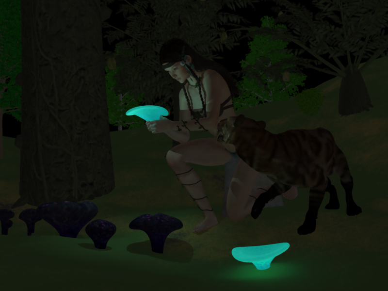

  • Ich habe mich bei der Überarbeitung jetzt erst einmal auf den Boden konzentriert. Die Grundlage ist nun ein hochauflösendes Bild von moosbewachsenem Boden, welches ich in dieser schönen Sammlung gefunden habe: http://textures.forrest.cz/ . Nach dem Einladen als Texturkarte musste ich es allerdings noch kacheln, weil sonst die Details zu sehr gestreckt werden. Die Bumpmap habe ich auf dieselbe Größe gekachelt, damit es auch sinnvoll übereinstimmt. Ich finde, es sieht schon etwas eher nach Waldboden aus.
    Für den Bewuchs am Boden habe ich den Surface Replicator ausprobiert und damit zwei der Bodenkräuter verteilt. Die Verteilung kann sicher noch verbessert werden, aber immerhin gibt es keine Artefakte - niemand wird von einem Grashalm aufgespießt oder ähnliches. Ich habe einen Replikator verwendet, in den ich zwei Objekte geladen habe. Eigentlich wollte ich die Verteilungsmuster der beiden Arten separat steuern, aber das klappt so noch nicht. Wahrscheinlich benötige ich dafür zwei Replikatoren. Eine gute Anleitung zum Replikator fand ich übrigens hier: http://www.polyloop.net/showthread.php…-A-dream-Island
    Ich habe das Bild mal in zwei verschiedenen Bearbeitungsstufen angefügt. Vielleicht können diejenigen von euch mit besonders dunklem Monitor mir sagen, welches bei ihnen am besten wirkt? Dann hätte ich einen Anhaltspunkt, wie ich das in Zukunft einstellen muss. ;)
    Das wird Dir nicht viel weiterhelfen. Das hängt ganz viel von der jeweiligen Szene ab. Diese beiden Bilder sind im Moment total gleich ausgeleuchtet und haben absolut flach wirkende Objekte.
    Stelle mal alle Lichter ab, auch Ambient. Das steht standardmäßig immer auf 20 % und dadurch wird es nie ganz dunkel. Zu finden ist das wenn Du Szene auswählst im Instanzentab und dann oben drüber bei Effekte > Ambient.
    Dann baust Du Deine Beleuchtung auf. Erst das Licht bei der Indianerin, ganz dezent, denn es soll ja das Glühen des Pilzes simulieren und dann evtl. ein Mondlicht drübersetzen oberhalb der Bäume und so immer weiter experiementieren.
    Die Bodentextur ist schon besser, wirkt aber noch etwas verwaschen. Evtl die Kachelanzahl erhöhen.
