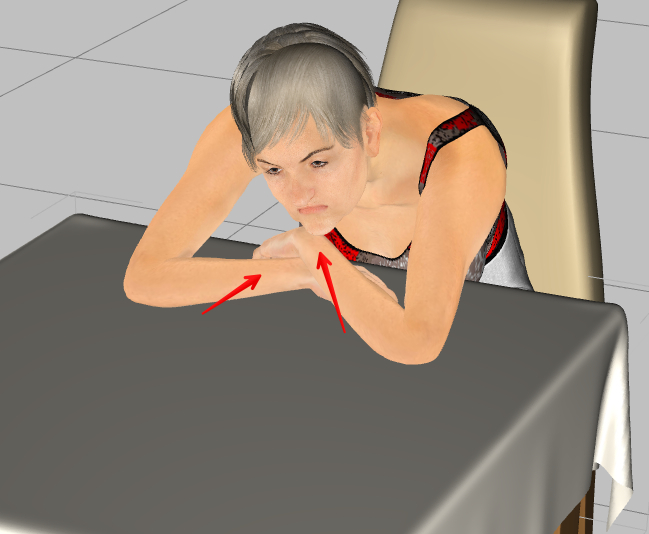

  • Ich bin am verzweifeln. Wenn ich bei der Lady die Unterarme oder die Hände aus dieser Perspektive auswählen will, drängt sich immer das Tischtuch in den Vordergrund und hebt sich orange hervor. Wie kann ich mit dem Translation Tool oder Rotation Tool die Extremitäten markieren?

  • Bei genau solchen Problemen mache ich das "störende" Teil immer unsichtbar (Scene/Auge geschlossen).
    Klappt eigentlich ganz gut, dass du zumindest den Teil auswählen kannst, den du benötigst.
    Wenn du dann, in deinem Fall der Tisch+Decke(?), als Auflage brauchst, nach dem Auswählen des gewünschten Teils, das "störende" Teil einfach wieder sichtbar machen und dann nach belieben justieren.
    Vielleicht geht das auch einfacher(?), aber so klappt das zumindest erstmal :)
  • ich habe das orange endlich ausgeschaltet und mach das meist über den Scene - Tab. Z.B. auch bei Drachen, wo es ja im PowerPose keine Punkte für die Arme gibt, weil die Entwickler zu faul waren das nach zurüsten (löbliche Ausgabe: der alte DAZ-Drache).
    Ansonsten wie oben: unsichtbar machen.
    Du kannst die Hervorhebung im Tool Tab ausschalten, sodass das Item nur noch mit der Bounding Box "hervorgehoben" wird. (Tool Tab einblenden -> Node Highlighting: Bounding Box only wählen.)
    Ansonsten kannst du auch über die Hierarchie im Scene Tab alle Items anwählen, auch die Arme, Finger etc. einzeln. Das Auswahl Tool bleibt damit besetehen.
